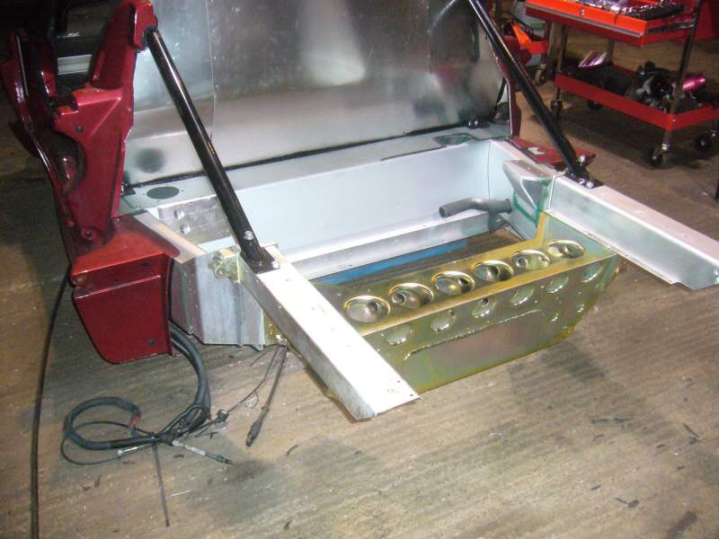

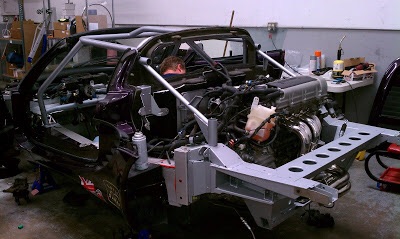

Re: Lotus Elise 2ZZ-GE проект
Вгледайте се в двете задници.
Първата е Ровърската ,тоест моята а втората е оригиналната 2zz
Наистина много странно защо са толкова различни явно втората е подобрявана версия на рамата.
Гледай там да подсилиш целия кош, за да няма неприятни изненади в движение...
УСПЕХ!
УСПЕХ!

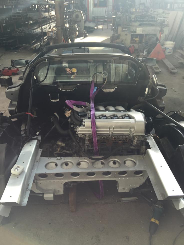

Всички тампони са по местата си.Стана като завдско.
Едната полуоска я направихме след като обърнахме прътовете, а другата дойде 40mm по-дълга.
Извадих пръта от полуоската , закарах го в Радина-М за да ми направят направо нов по-къс.
Удоволствието ми струва 408лв и 10 дни.
Предпочитам да направя нещо ново и здраво ,отколкото да режа на струг.
Все пак не сме скрапери и живота ни струва повече от един прът.
Днес поръчах фланец за изпускателите.
Надявам се до Петък и той да дойде ,за да мога Уйкенда да си направя генерацията.
Заводско 2zz има изпускател с вътрешен размер Ф34 а порта на главата е Ф42
Елипсата ,която е измислена с цел да завихря газовете е много голяма 4мм и от това идва този малък размер на тръбата.
Новите тръби са с диаметър Ф39 , което ще дойде идеално за нитро.
Ето снимка на задния тампон:
