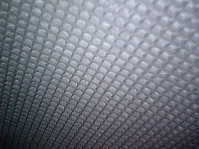

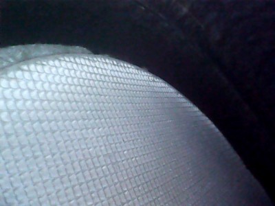

Брах ядове с едно БМВ какво ли не правих с този чек и мислех да ги режа и да ги сменям катализаторите и тогава вкарах една камера през сондата и ги снимах,добре че съм ги оставил след време когато се прецака на цяло ламбда сондата разбрах от какво свети чека.
