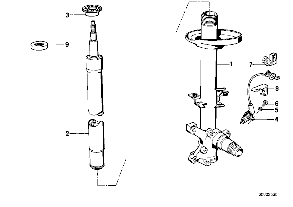

Значи трябва да се види дали може да се разглобява , като на схемата по-долу или се купува цялото тяло с шенкела ако се се скапе шока.
Ето това е разглобен такъв от Е34 .
Ето така както е изваден шока преди да го пъхнеш в тръбата му подлагаш да кажем метален цилиндър със същия диаметър и височина 2 см . След това слагаш шока , заключваш го да не бяга с това , което е накартинката под номер 3 . И после когато сложиш пружините не ги завърташ там където са били ами 2 см по-нагоре . И получаваш 2 см повдигане на колата . Това е аналогично на варианта на въртене на основата при шенкела . Но понеже не си спомням много добре как точно ставаше заключването на амортисьора с тази гадинка под номер 3 на чертежа трябва да се провери дали , като се повдигне амортисьора ще може да се заключи от горната страна . Ако пък цялото това нещо е капсуловано няма да може да се правят такива магарий biggrin.gif .

Ако шока е едно цяло с тялото значи не става . Ама това трябва да го каже някой , който е по в час . А това дето си го дал , като линк май е задния шок , който в повечето случай си е направо шока без допълнителни тръби . Дори и на Ладата е така.
А и не знам дали зависи от това колко марков е производителя . Защото съм виждал доста скъпи шокове само на пълнители .
Но както казах да се изкаже някой , който е имал повечко вземане даване с тези неща . Аз само исках да разясня идеята на колегата .

Няма откъде другаде да се отвори. Но не бързай, защото доста шокове са капсуловани и пак има тези прорези за развиване. А ако може да се развие и си решил да слагаш подложка, ще ги трябва и по-дълга гайка - стандартната вече не ти върши работа. На Голф и Пасат са подобни, вкарваш пълнител в конзолата, ама гайката я навиваш около 3 см. и тогава стяга. Ако сложиш подложка, няма как да стегнеш гайката.
Има и конзоли, дето се разглобяват, ама не са с пълнители - просто карантията се изхвърля и тогава слагаш пълнител. Та ако си решил да го отваряш, след като развиеш гайката много леко я вдигни и виж. Ако не е пълнител, завивай бързо и пий едно кафе. smile.gif Ако е с пълнител, можеш да го извадиш, ама внимавай, че сипват около 50 гр. масло в конзолата, да охлажда амортесьора. Ако изтече....Предполагам, че 50гр. 5W40 все ще намериш. smile.gif
