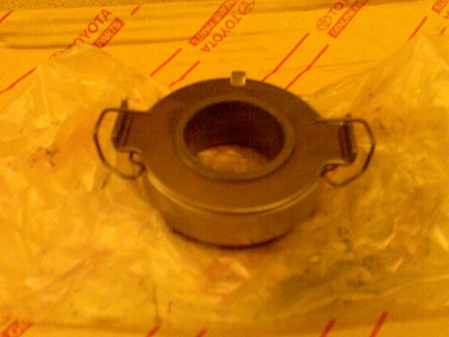

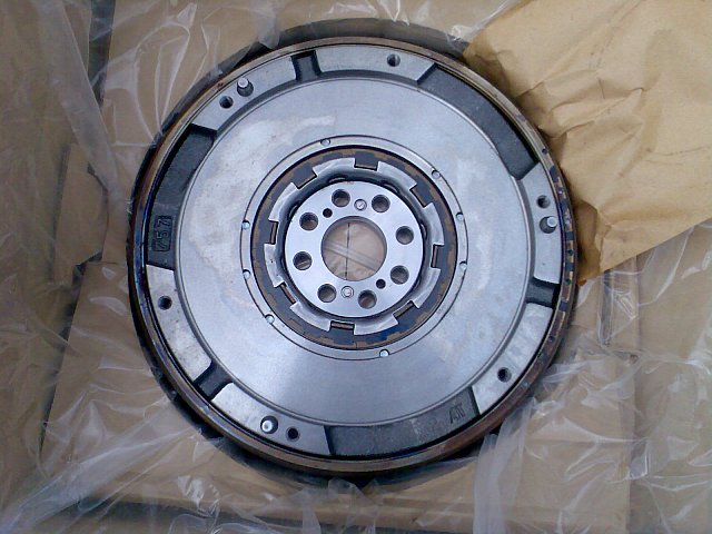

Ами не съм я купил от ТМ Ауто, а от собственик. ЕЕЕЕ ВЕЧЕ СЪМ СЪС НОВ МАХОВИК, СЪЕДИНИТЕЛ И МАСЛО НА СКОРОСТНАТА КУТИЯ. Колата страшно много утихна и не мога да я позная. Педала на съединителя се натиска много леко и скоростите се включват мнго по лесно. Като са ми сменяли миналия път лагера на съединителя са ми сложили много малко масло в скоростната кутия (майстора каза, че е източил някаде околo полoвин литър само). Бих могъл да кажа на Всички които се чудят дали да сменят маховика или не (естествено ако му има нещо де) : "НЕ СЕ ЧУДЕТЕ А ВЕДНАГА ГО СМЕНЕТЕ". Благодаря на всички за мненията и за помоща! ЖИВИ И ЗДРАВИ! :thumbsup: :thumbsup: :thumbsup:

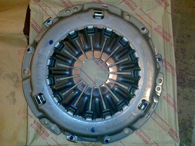

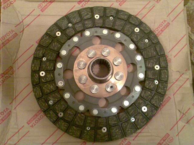

Ами купих ги от същия линк който ми даде, за което страшно много ти БЛАГОДАРЯ!!!! Фирмата се казва IEZURA, а новия линк за моховика е http://cgi.ebay.co.uk/TOYOTA-AVENSIS-RA ... 18Q2el1247
Ако някой се реши да поръча обезателно да пише в забележката да запишат GSM или телефон за да те намерят от куриерската фирма!!! При мене имаше само адреса и трябваше да се превръщам в детектив!
Всички части са в опаковки на TOYOTA и найстина са оригинални!!!

Благодаря ти stensy, то при мен се оказа лесна работа. Снощи докато се ровех за вапросната марка ексиди им намерих и вносителите за БГ, оказаха се наистина добри даже в някой от моделите на Тойота фабрично слагат от тях, абе истинска японска работа http://www.exedy.co.uk/. Сутринта минах през центалния им склад и ми дадоха доста добра цена- феродов диск 87лв, притискателен диск 117лв и лагер за 55лв общо към 260лв при цена за същото от ТМ ауто 710лв идешеми да разцелувам продавача и на всичкото тогоре ги имаха в наличност та напазарувах smile.gif . Не ги питах евентуално за маховик защото при мен не е задължителен. Сега остава разправията по смяната ма тя не плаши biggrin.gif
