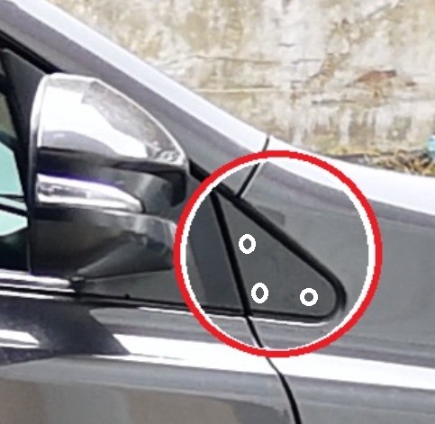

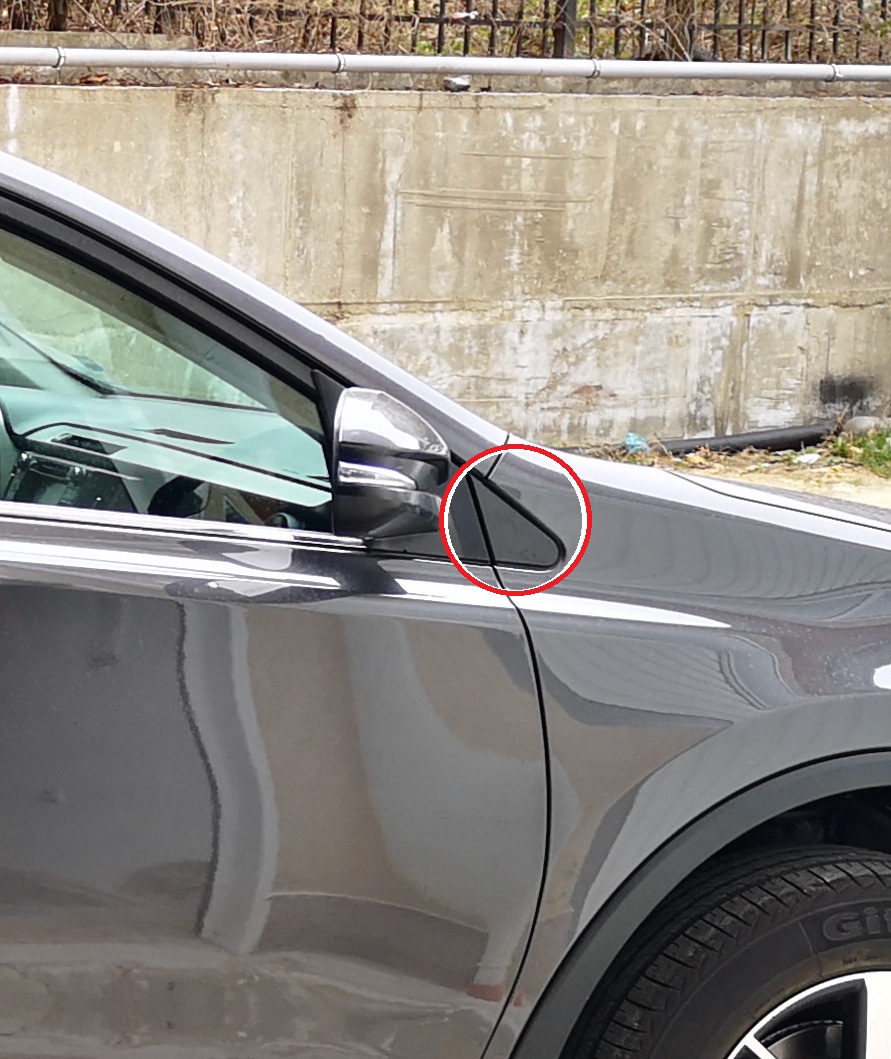

Да споделя за моя теч, в краката на десния пасажер под жабката. Колата е 4 -та серия , но поне доколкото видях от снимките и 3-та серия имат подобна капачка. И аз като теб дълго време умувах и поливах , но не се наложи разглобяване. След един продължителен дъжд пода беше добре подгизнал. Свалих жабката и огледах следите от водата и се оказа,че идва близо до дясното огледало( отвътре по небоядисаните детайли даже имаше и ръжда). Свалих тригълната капачка( на снимката оградена с червено). Оказа се че някога е сваляна и кръглите уплътненията на 2 от 3-те щипки липсват. Отворите са с диаметър около 7 мм. Пуснах вода от една бутила през един от отворите и се оказа, че пода вътре се мокри от там. Първата снимка е на моят автомобил, втората е от интернет. Предполагам, че твоята кола е този модел.

Теч в ляво в краката на шофьора Рав4 ХА30
Е те за това не се бех сещАл, имам ги и аз същите "капачки", като на втората снимка, как се свалят? Утре още започвам да я поливам с вода с едно шише, но тази капачка се пада леко встрани от пътя на капката (въпреки, че може да има вода и във шоф.врата ако оттам изпуска). Ако случаайно установя, че е от там мога ли да се направя на " ред нек " и цялата "периферия" на въпросната капака да я мина с черно ка плюс де, ще мина и другата от дясно за всеки случай, хич няма да се разправям да търся пореста гума, упллътнения и т.н., нямам търпение утре да я застъпя с вода, че не смея на автомивка да ида................
Тази капачка ако я залепиш няма махане калника. Знам че точно теб няма да те ударят, но аз не бих рискувал да си бетонирам винта на калника. Ако можеше, жълтия щеше да сложи силикон и нямаше да прави гарнитури, или капаче.
Ако ще го правиш "баня" със силикон наклепай само по края, и омазни ламарината преди да залепиш. Силикона ще уплътни, но или няма да залепне или ще се отдели лесно при последващо вандалене.
Аааааааааааааааа, това е добър съвет - ама силикона колко ще държи? Или на автомивка от мнооооооооооооооого далеч с пистолета?
Само не разбрах - под тази капачка има тапи, които пазят да не влиза вода в купето или и там под нея има дренажни/дренажен отвор, който е възможно да се е запушил и да не отвежда водата (при дъжд, автомивка и т.н.)?

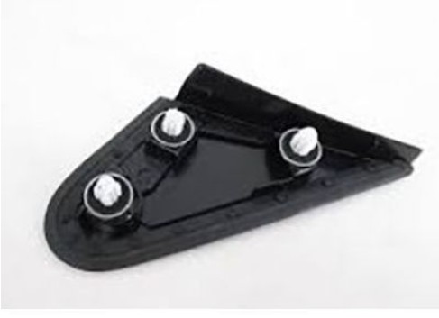

При мен там няма дренажни отвори. Тези пласмаси имат по скоро декоративна роля. С леко напъване се сваля. Водата при мен влизаше в отворите където влизат щипките за захващане. Щипките са 3 броя на самата капачка, и на тах има надянати кръгли гумени уплътнния, нещо като "О" пръстени.В нета гледам, че при някои модели има и гумено уплътнение по периферията на капачката. Аз си изрязах от 3М лента двойно залепващи кръгчета, и засега вършат работа.
