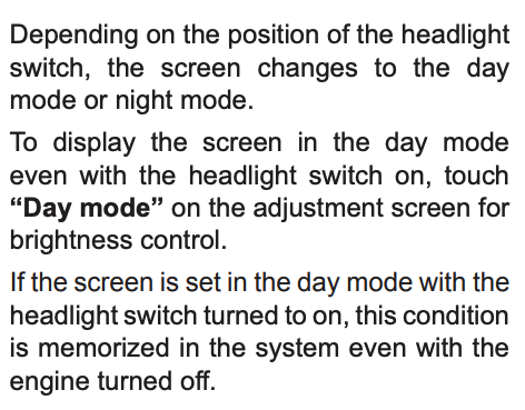

Нямам идея какво си чел, но първи резултат в търсачката вади това:gelevision написа: ↑29 Юни 2025 19:30 Прочел съм ги, дисплея на мултимедията е засилен на макс, навигацията е на дневен режим. Други настрийки не видях

TATI ти се оказа прав. Това което си написал го знам, прочетох го в ръководството.
След твоя пост погледнах отново настройките и се оказа че не съм запаметил дневния режим. Благодаря ти
