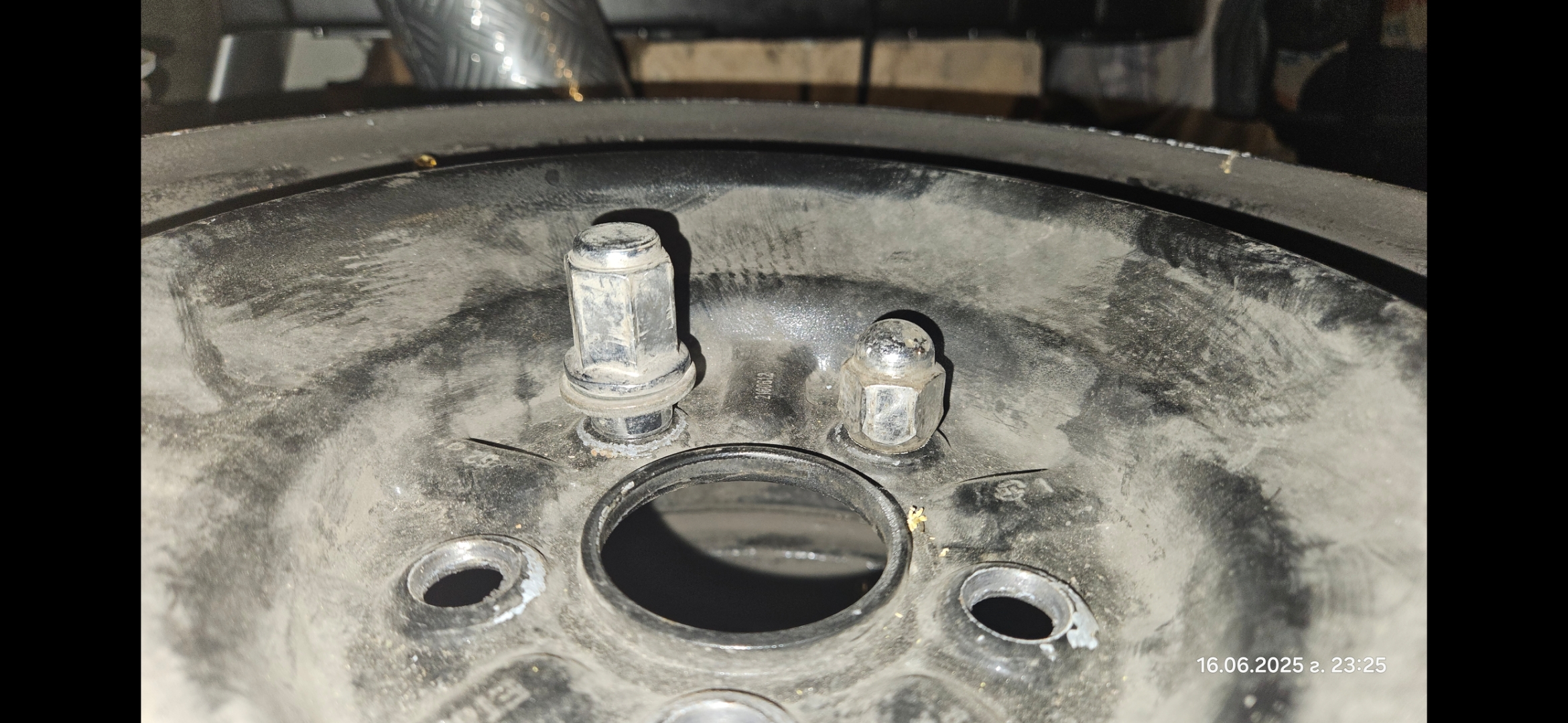

vladotetimov написа: ↑16 Юни 2025 15:58болтове
Гайки. Различни са за алуминиевите и стоманените джанти. Трябват поне 5 броя за стоманени джанти, за да си използваш пълноценно патерицата. На тези за алуминиевите джанти има шайби и ще е е голямо дрънчене, при употребата на патерицата. Моргите ги продават тия гайки по спомен около 1,50-2 лева бройката.

mapamop написа: ↑16 Юни 2025 16:59 Различни са за алуминиевите и стоманените джанти
Но не и за патерицата.

gimara написа: ↑16 Юни 2025 17:52патерицата
Как спираме набитите шайби на гайките за алуминиевите джанти да не дрънчат в движение, при липсващ проходен отвор на патерицата?
На алуминиевата джанта има проходен отвор и метална дистанционна втулка излята/набита в джантата, която при металната джанта я няма, и дебелината на джантата не позволява да опре шайбата за да не дрънчи.
Патерицата по същество е със профил на закрепване към главината, като метална джанта.
Или бъркам нещо за тези автомобили?
gimara
Мнения: 1854
Благодарил/а: 75 пъти
Verso - резервна гума- патерица
Мнение от gimara » 16 Юни 2025 18:37
mapamop написа: ↑16 Юни 2025 18:12 Или бъркам нещо за тези автомобили?
Слагаш си патерицата и после пишеш резултата. Теоретичните постановки и практическите не винаги съвпадат. Интересно защо производителят не е предвидил отделни гайки за патерицата.

mapamop написа: ↑16 Юни 2025 18:12 производителят не е предвидил отделни гайки за патерицата.
Той производителя изобщо не е предвидил да се купуват патерици, а ви е тикнал една хартийка на която пише "Toyota Euro Assistance" или някаква подобно звучаща услуга. И от кумова срама е сложил компресора и спрея с пяната.
Не че не може металната джанта да се монтира с гайките за алуминиевата, но шайбите ще дрънчат. Това беше и идеята на това което написах.
Показвам на метална джанта каква е разликата, като съм пределно наясно че в 40 градуса жега, студ на -15 или проливен дъжд - последното нещо за което ще се възмутя е че ми дрънчат шайбите на каплите. Особено ако съм далеч от "вкъщи".
