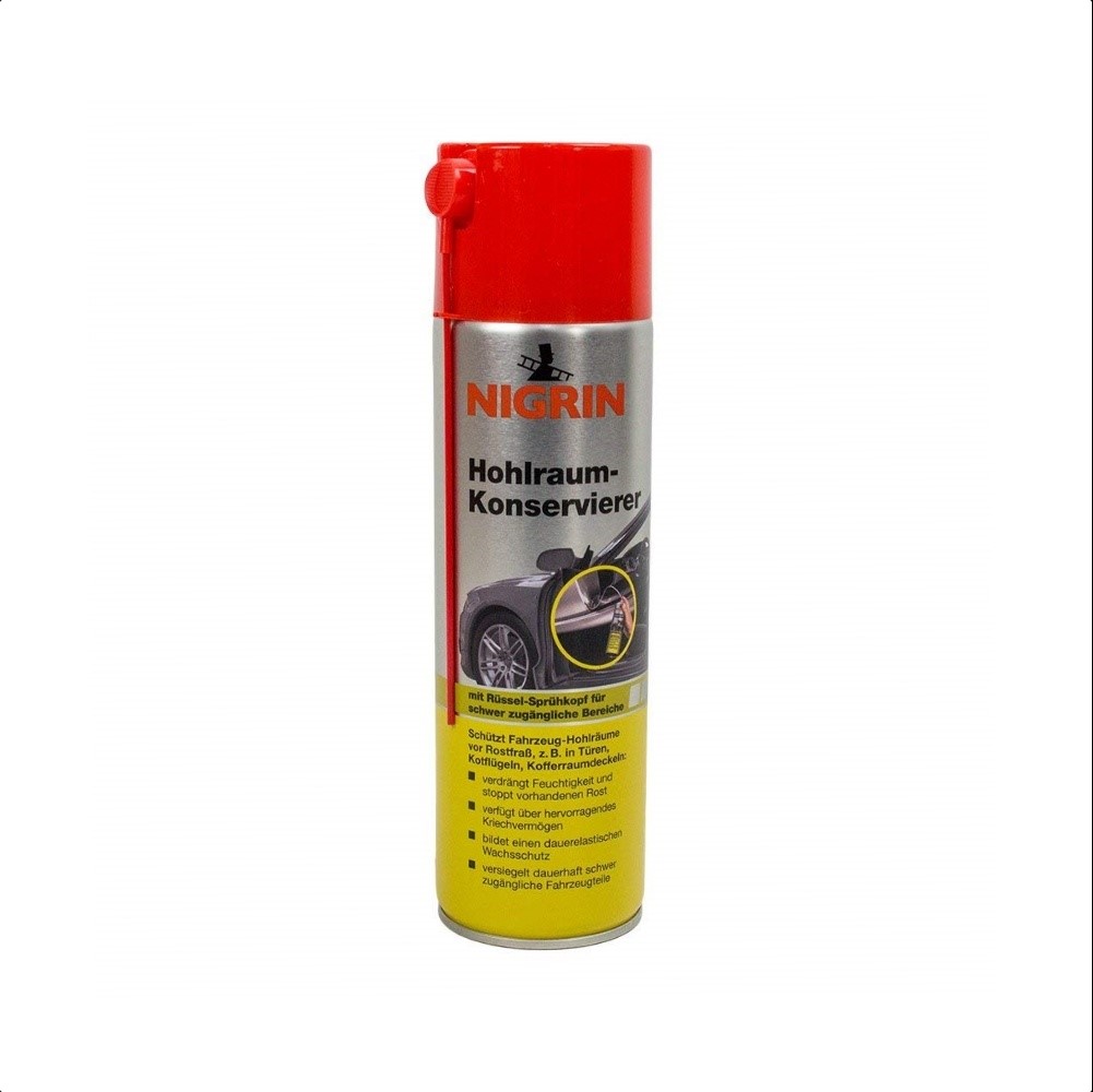

Относно ваксата - препоръки за читава или нещо, което да гледам, като я купувам?
Когато ползвам на спрей, обикновено се хвърлям на Nigrin "спрей за запълване на кухини"
- Screenshot 2025-08-27 132230.jpg (77.48 KiB) Преглеждано 9136 пъти
Предпочитам този че се разлива много добре и от един спрей излиза добро количество площ. Може да го ползваш и в прагове, врати и т.н. Мие се при нужда докато не са минали 24 часа с домакински обезмаслител. След като изсъхне - със разредител, бензин, газ за осветление, спрей за спирачки. Предпочитам го пред този на Body че Боди-то е много гъст, прави дебел слой, който после много тегаво се премахва и не покрива много.

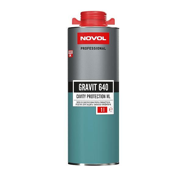

Алтернативно ако има къде да ползваш компресор и пистолет (пистолета по спомен беше около 25 лева):
Novol Gravit 640 парафин за консервация. Мисля да го имаше и във вариант на спрей:
- tecen-parafin-novol-gravit-640-ml-640dea0ccae28_600x600.jpeg (14.86 KiB) Преглеждано 9136 пъти
Има и такъв парафин на Body - не ми харесва. Гъст е, не покрива "на парцали" и не съхне. Смърди и след като изсъхне.
Уловката е че третираните повърхности трябва да са чисти от едър пясък, кал и мизерия, ако може и от прахоляк. При нанасянето не трябва да е влажно времето поне 3 дни - преди да нанесеш, докато нанасяш и на следващия ден в който ще съхне. Силно пожелателно е преди ваксата да напръскаш с ръждопреобразувател, и след като изсъхне той самия, да сложиш ваксата. Не се хвърляй на шагрен - не се чисти лесно, ще видиш ръждата твърде късно и е по-скъпо удоволствието. ЗА окачване не стават битумните неща, че после много ще те псуват по сервизите.
Прецени си доколко ти стиска, или (не) ти се занимава, и си реши за себе си. Има и разни реклами из фейса на сервизи които го правят това. Аз моето решение за двете ми коли съм го взел и съм го изпълнил.
