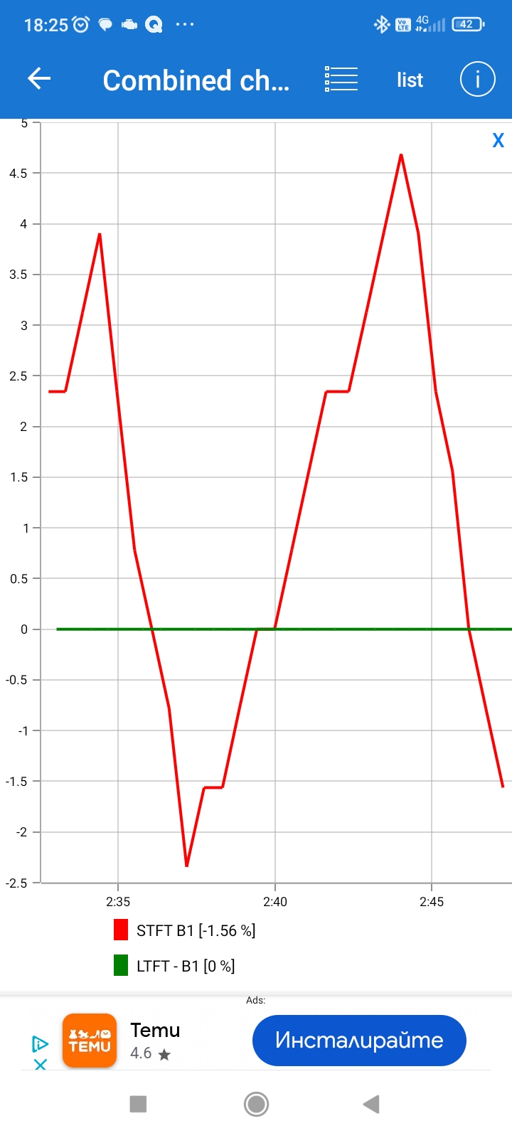

Добавих тримовете на празен ход, дано това да е графиката.

От мизерно малкото данни на графиката ти, изглежда да имаш теч на вакуум от някъде - имаш завишени граници на късия трим.
Виж в оная тема за оборотите какво съм писал. Повечето отговори са там преди да си попитал. Пускал съм и графики на тримовете, та може да си свериш с твоите.
