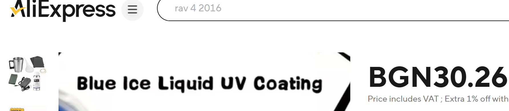

Мнение от toyota777 » 11 Мар 2025 12:07
потърси в интернет, мислех, че ги стопява, но не
син лед се нарича магическата течност

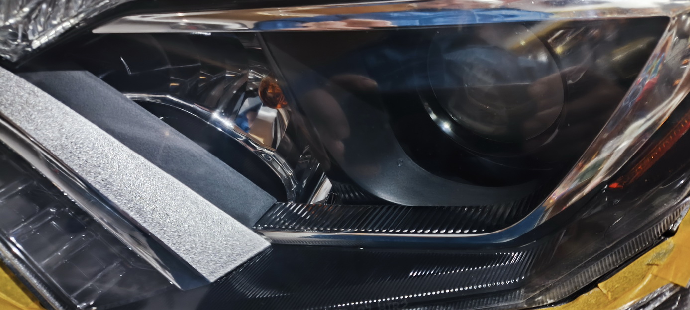

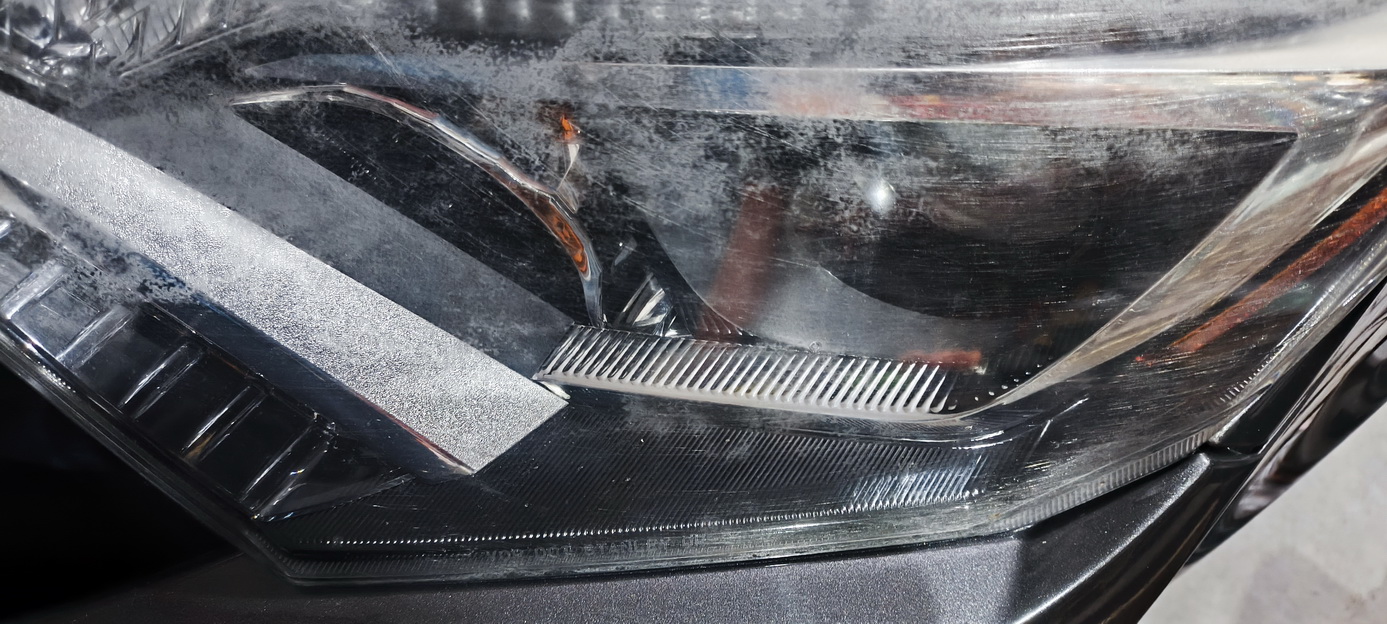

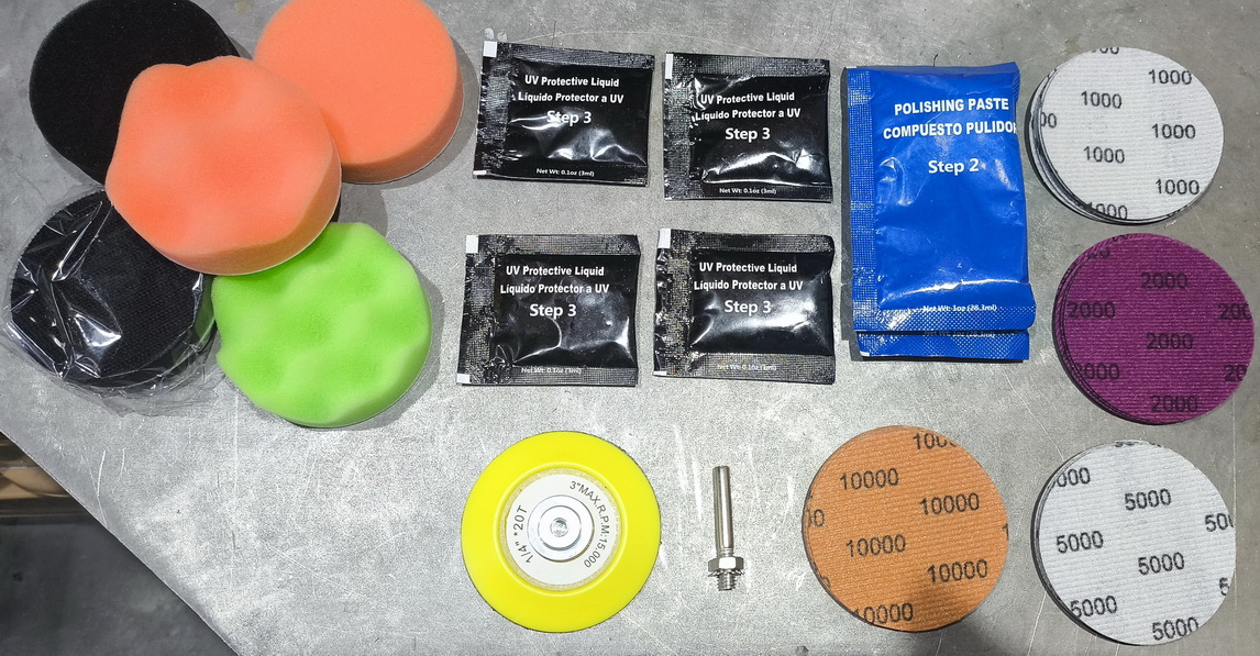

Един евтин вариант, 26,00лв.(от Aliexpres) и по малко час работа. Колко време ще се задържи резултата ще се види след време.
