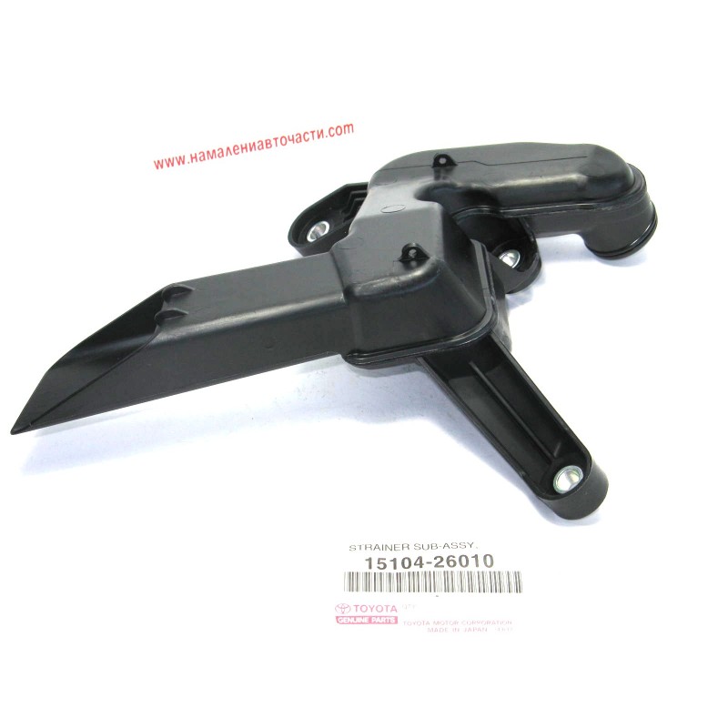

Ако си решил проблема, задължително в скоро време свали масления картер и виж цедката на маслоприемника на маслената помпа. Защото, проблем в дихтунгите на дюзите с времето удря именно там. Мрежата (цедката) се задръства с характерни отлагания. Какво следва ти е ясно.
Асиметричен разход на масло, градско/магистрала, Рав4 2.2 д4д 136
Публикувано на: 03 Фев 2025 00:08
от toyota777
абе хубаво виж цедката ? Но какво да видя там ? Цедката за засмукване не изглежда да може да се почисти, не е проста и метална като при ХА20, която се вижда от пробката,
много по-сложна е , някой чистил ли е такова чудо ? кой знае колко прегради има вътре ! Не ми изглежда ремонто-пригодна тази рав4 Ха30

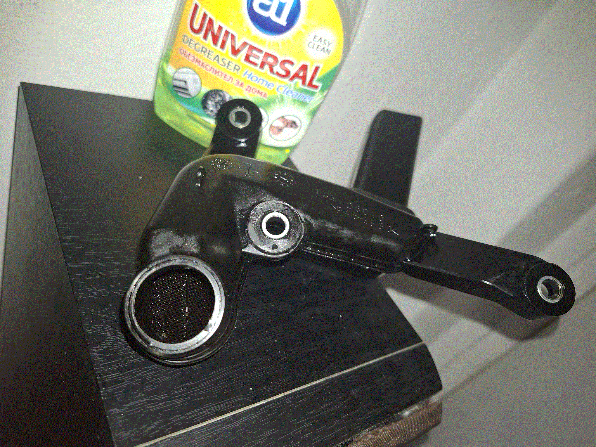

Моята я измих с "активна пяна" - равни части коресилин и домакински обезмаслител. Надух цедката наобратно със химията и компресора. Вътре и вън стана като нова, без никакви маслени отлагания.

Моята е метална, със доволно голям отвор да си проверя творението вътре. Ако смяташ че химията не върши работа, винаги може да си купиш нова. Горната снимка е след бързо обливане на място, да не се цапам много. Долната снимка е от началото.

toyota777 написа: ↑03 Фев 2025 00:08
Доколкото си спомням при чистене на картера този вид "цедка" се заменя с нова.Имам спомен също ,че не всички XA30 са с пластмасовата/тази

toyota777 написа: ↑06 Фев 2025 08:02
форумните клавиатурни тигри ме вкараха във филми,
НЕ не може да се почисти
Купи си нова. Или не сваляй картера и не я чисти - просто и лесно е. Дадох ти варинат да я накиснеш и продухаш от мизерията с химията. Няма как да знам може ли или не може, като не ми е в ръцете.

Ако загледаш внимателно снимките и на моят картер има 4 винта на тясно място но е свален. Явно съм си купил за 12 лева малка тресчкотка със разчупена дръжка, и съм го свалил.
След бързо търсене в Интернет намерих поне 4 клипа как се сваля, и от видяното ме съмнява че си развивал излишни винтове, които нямат връзка със картера.

май не беше запушена, има голяма цедка по средата на целия елемент, не се вижда като хората
с обезмаслител и вода в обрата посока почистих, има проходимост,
не може да се види какво има вътре реално
една планка се развива за да не задържа скоростната кутия с 3 болта 14мм
може да се отлепи силикона от дясно в пасажерската страна а точно там е цедката, не забивайте дълбоко отвертки да не се счупи.
пълна загуба на време, но сигурността се плаща

Това какво е в ограденото?
Счупена мрежа на цедката, остатъчни течности или крепежна скоба на мрежата?
Скриншота е от твоята снимка. Дължиш ми вафла, че все още ти чета писъците.

mapamop написа: ↑06 Фев 2025 14:07
Ограденото си е така - крепи мрежата.
Авторът на темата може срещу 40-50 ЕВРО да се сдобие с нов маслозаборник - парите за препарат ще са повече.
