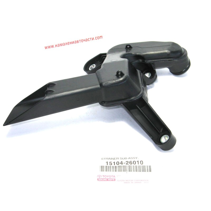

Асиметричен разход на масло, градско/магистрала, Рав4 2.2 д4д 136
абе хубаво виж цедката ? Но какво да видя там ? Цедката за засмукване не изглежда да може да се почисти, не е проста и метална като при ХА20, която се вижда от пробката,
много по-сложна е , някой чистил ли е такова чудо ? кой знае колко прегради има вътре ! Не ми изглежда ремонто-пригодна тази рав4 Ха30

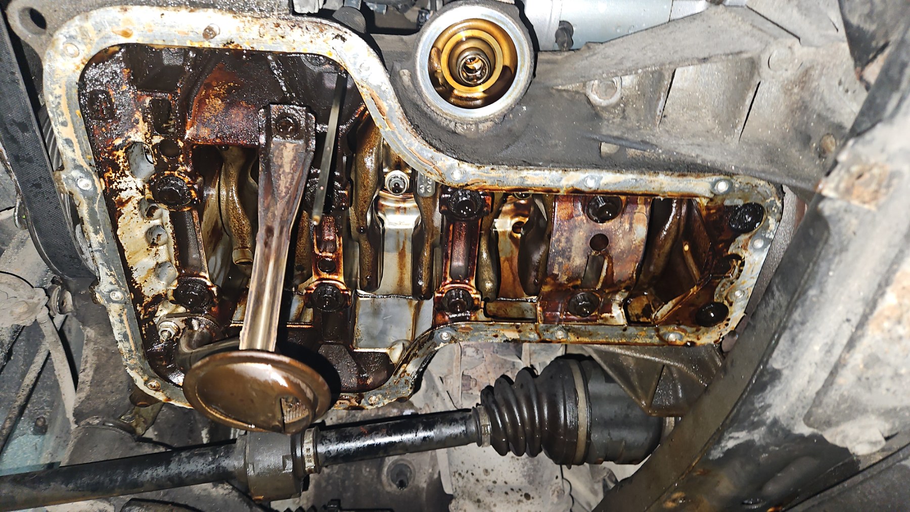

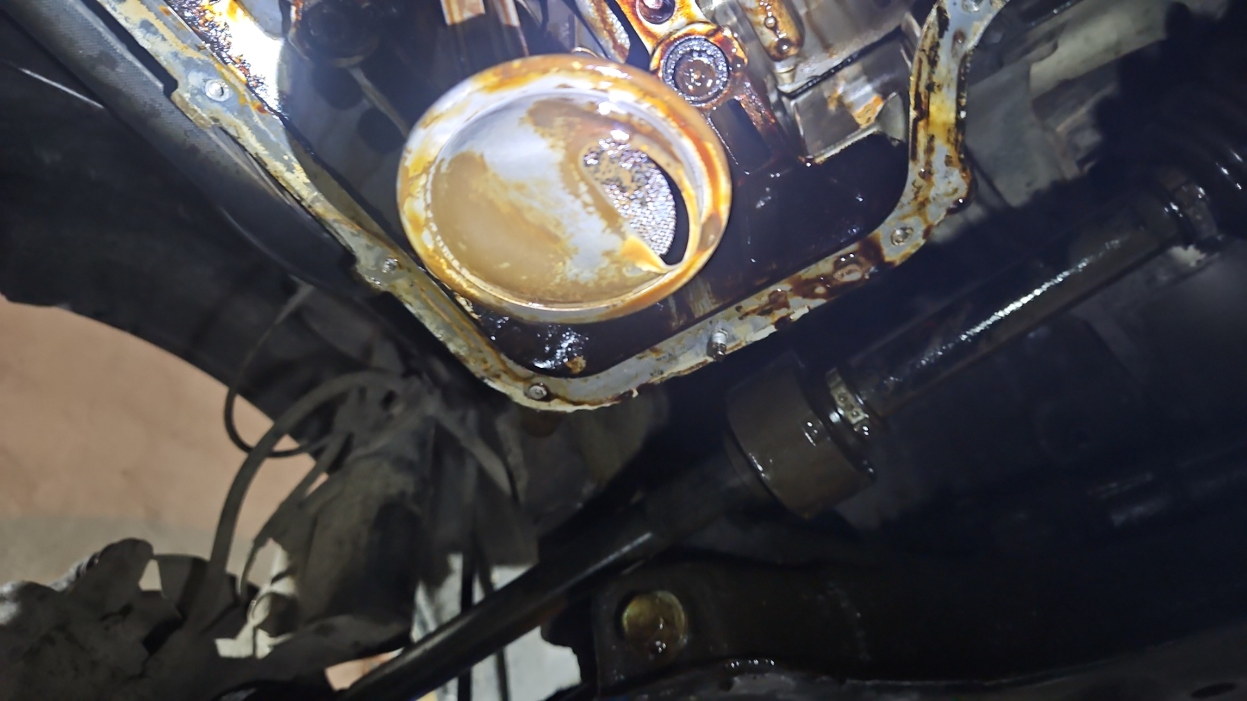

Моята е метална, със доволно голям отвор да си проверя творението вътре. Ако смяташ че химията не върши работа, винаги може да си купиш нова. Горната снимка е след бързо обливане на място, да не се цапам много. Долната снимка е от началото.
Доколкото си спомням при чистене на картера този вид "цедка" се заменя с нова.Имам спомен също ,че не всички XA30 са с пластмасовата/тазиtoyota777 написа: ↑03 Фев 2025 00:08 абе хубаво виж цедката ? Но какво да видя там ? Цедката за засмукване не изглежда да може да се почисти, не е проста и метална като при ХА20, която се вижда от пробката,

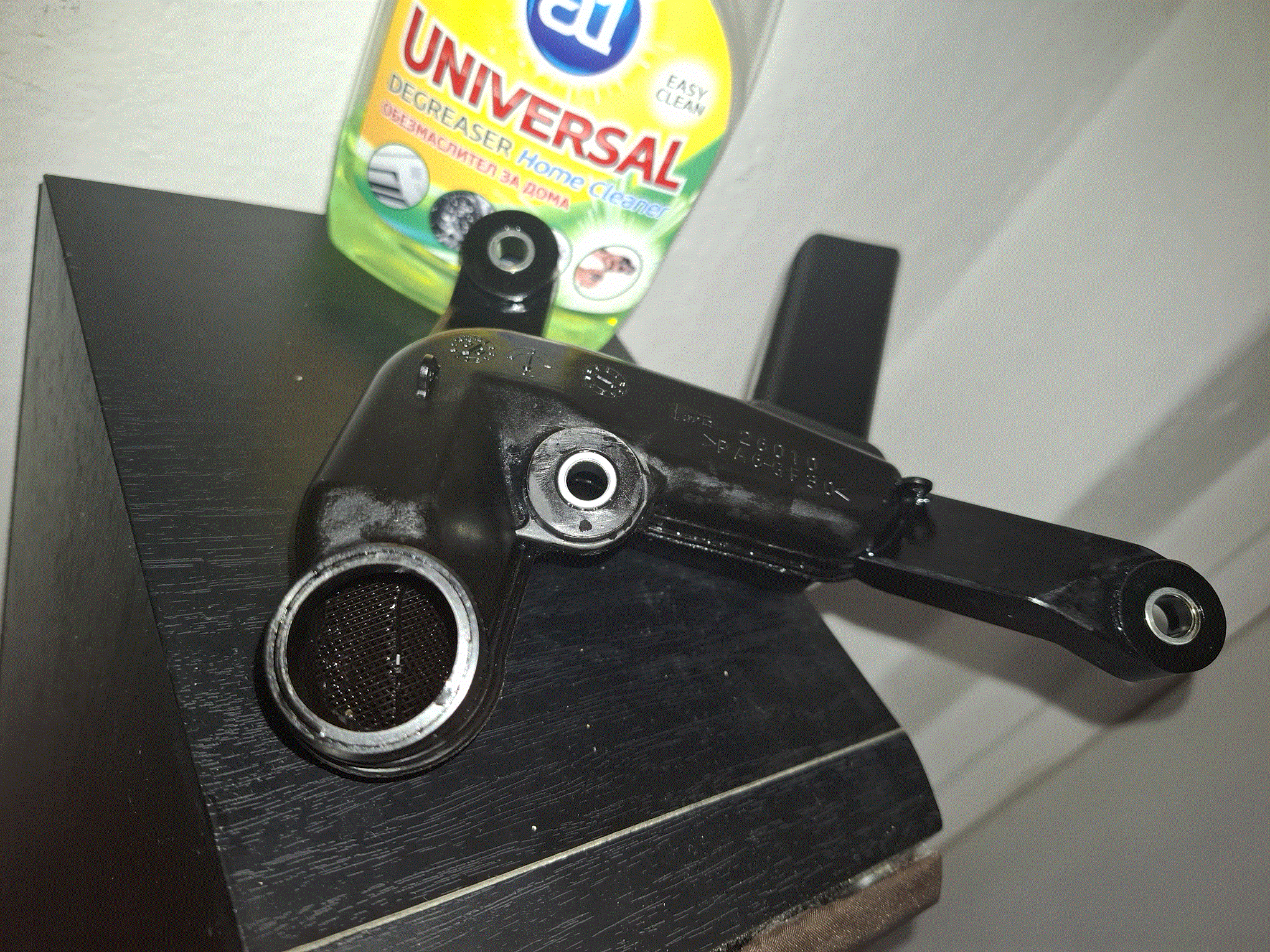

май не беше запушена, има голяма цедка по средата на целия елемент, не се вижда като хората
с обезмаслител и вода в обрата посока почистих, има проходимост, не може да се види какво има вътре реално
една планка се развива за да не задържа скоростната кутия с 3 болта 14мм
може да се отлепи силикона от дясно в пасажерската страна а точно там е цедката, не забивайте дълбоко отвертки да не се счупи.
пълна загуба на време, но сигурността се плаща

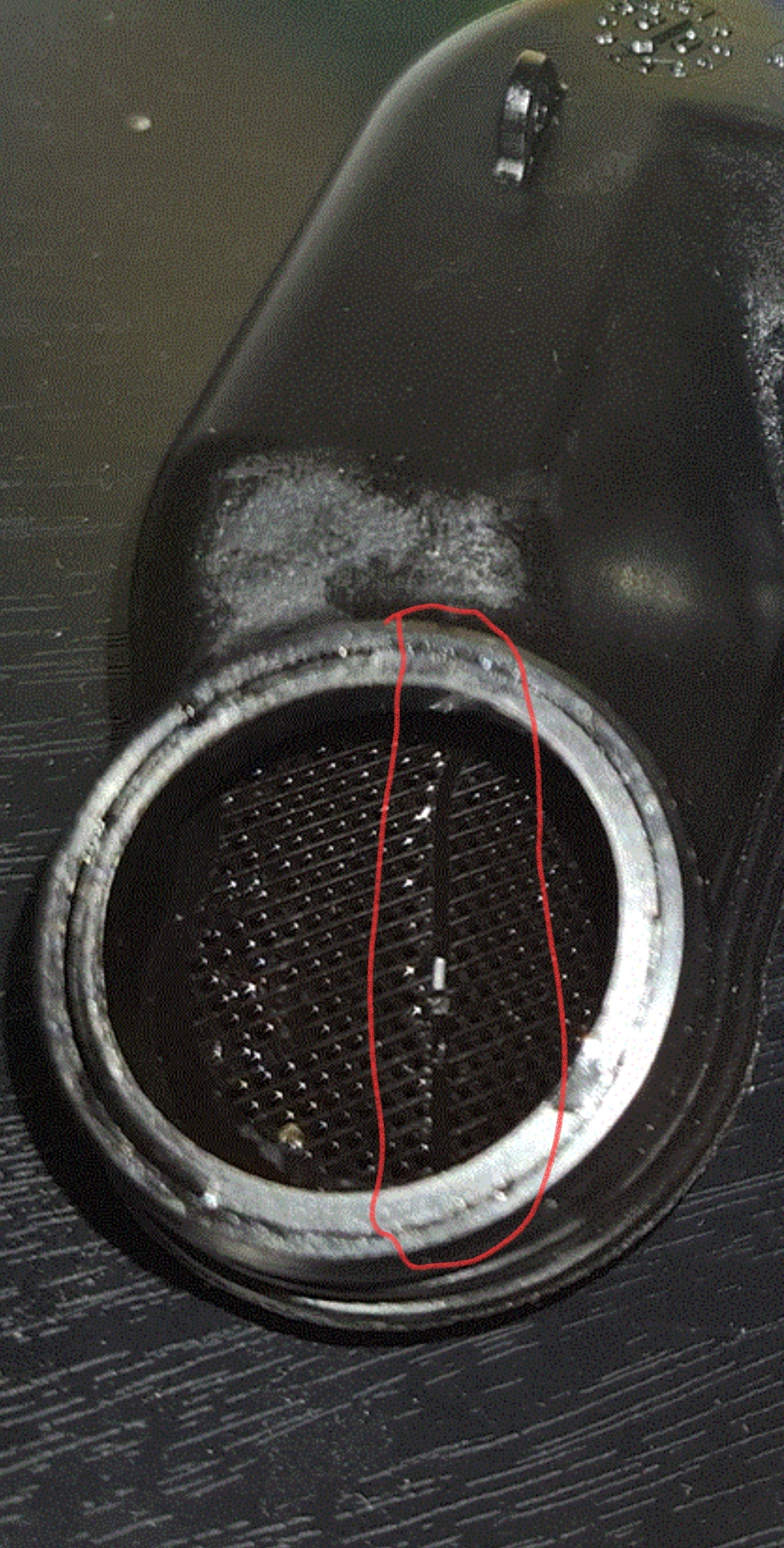

Това какво е в ограденото?
Счупена мрежа на цедката, остатъчни течности или крепежна скоба на мрежата?
Скриншота е от твоята снимка. Дължиш ми вафла, че все още ти чета писъците.
Ограденото си е така - крепи мрежата.
Авторът на темата може срещу 40-50 ЕВРО да се сдобие с нов маслозаборник - парите за препарат ще са повече.
