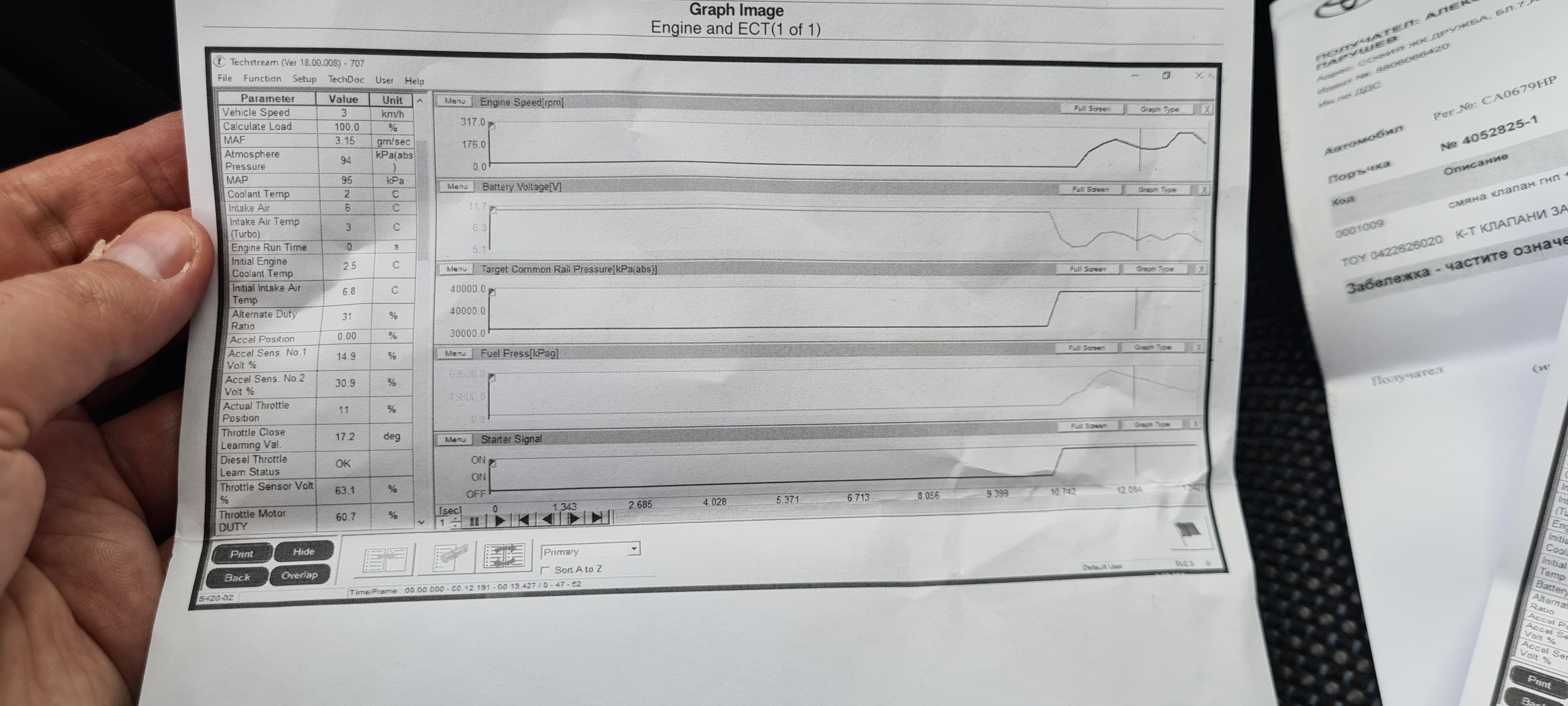

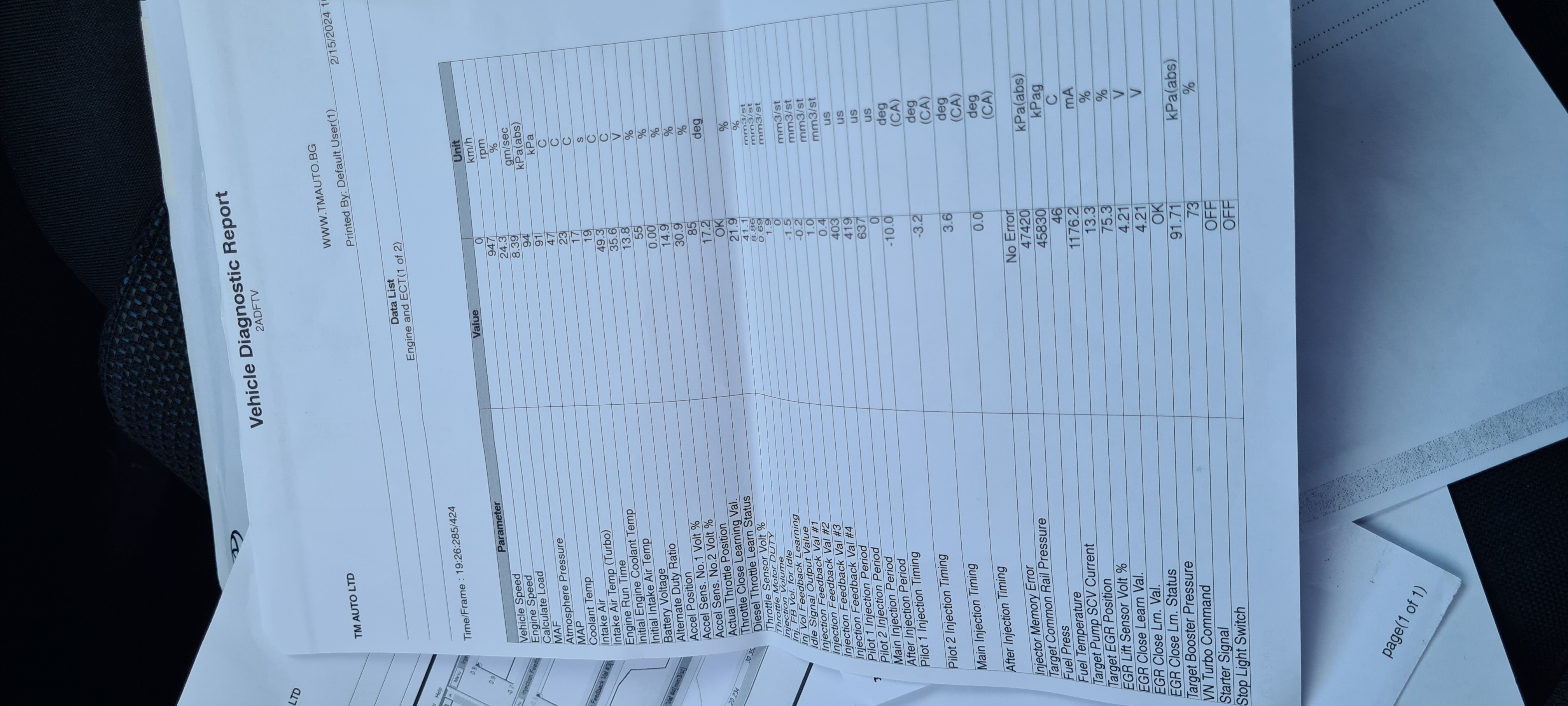

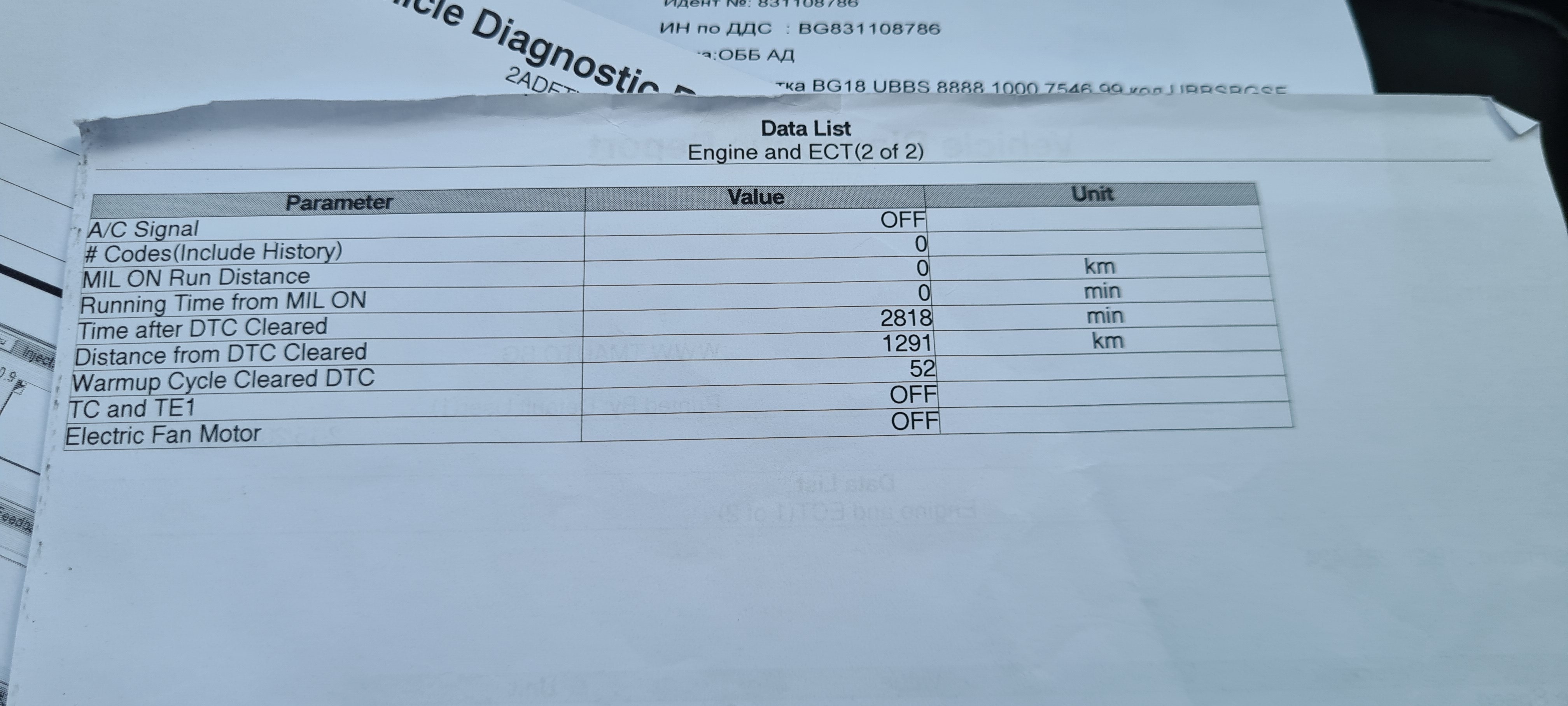

Качвам снимки от сервиз ъм ауто цариграфско шосе

Снимли сервиз

Ядосах се много тази сутрин и поръчах 4 нови дюзи на денсо и scv клапана. Ще Ви кажа как е колата сшед това :)

Колеги проблема изглежда да е отстранен. Непаленето е било най вероятно от клапана. Само в сервиз на Тойота може да бъде обучен. Мененето на оборотите е било от дюзите. 2 от 4 дюзи са били зле. Тези дни ще видя как ще е като стане минус 10 в София.
