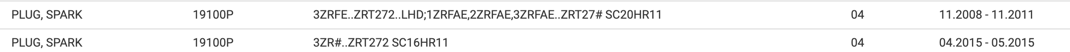

Те тоя VIN не го дават само за красота. Дават два вида, заради годината на производство, пише си го в каталозите.
Стрелба на сляпо, без точния VIN на конкректния автомобил

Разликата между 16 и 20 или 5 и 6 при другия производител е пренебрежимо малка. Виж , ако беше 22 или 7 тогава вече нещата стават много различни. При нормална употреба нагара при по-студените има бял отенък при по-топлите кафеникав. Които и да ползваш няма голямо значение. На теория, ако караш в по-студен климат по-студените може да образуват дебел слой нагар, който да започне да действа като изолатор. Теоритично възможно наистина, но само при каране на къси разстояния преди колата да е влязла в температурен режим. Евентуално може да има някакви емисионни предимства по-топлата свещ особено при незагрял двигател, но това като потребител не те засяга особено, предполагам това е и причината повечето производители да слязат едно число надолу последните години.
