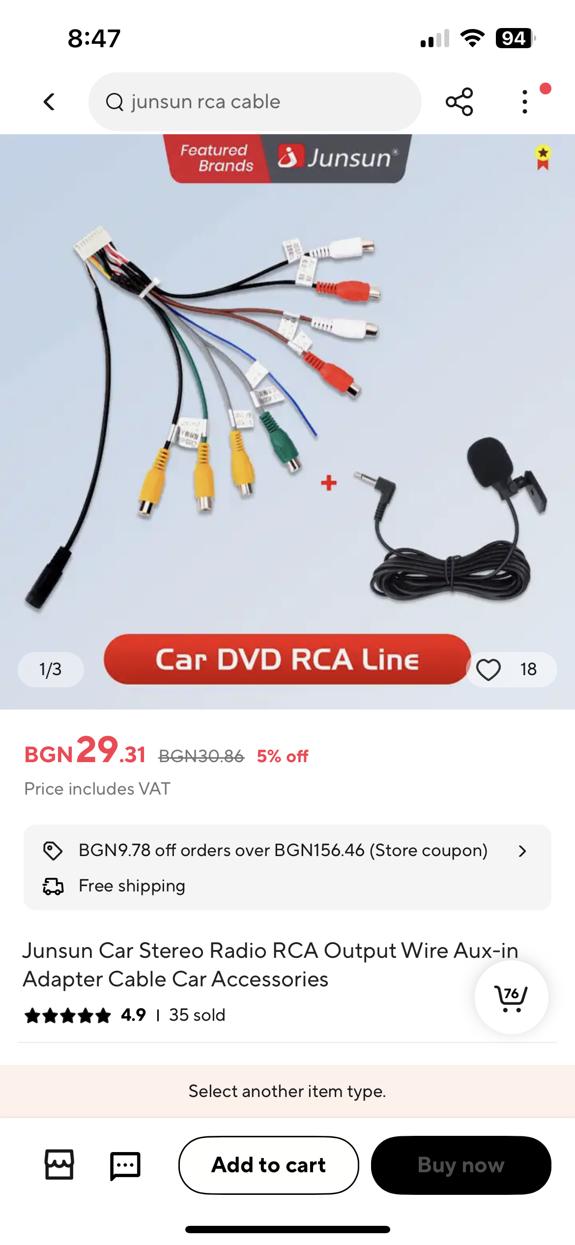

Пуснах диспут… китаеца ми пише да си купя някакъв кабел и щяло да се оправи … прилагам снимка

Не е това кабела. Този е за изход към усилвател и аналогов вход за видео и аудио.
Жълтия миризливец се излага като кифладжия
Не затваряй диспута и му откажи "solution"-а
Пиши му сега на лично за canbus adapter model or type.
