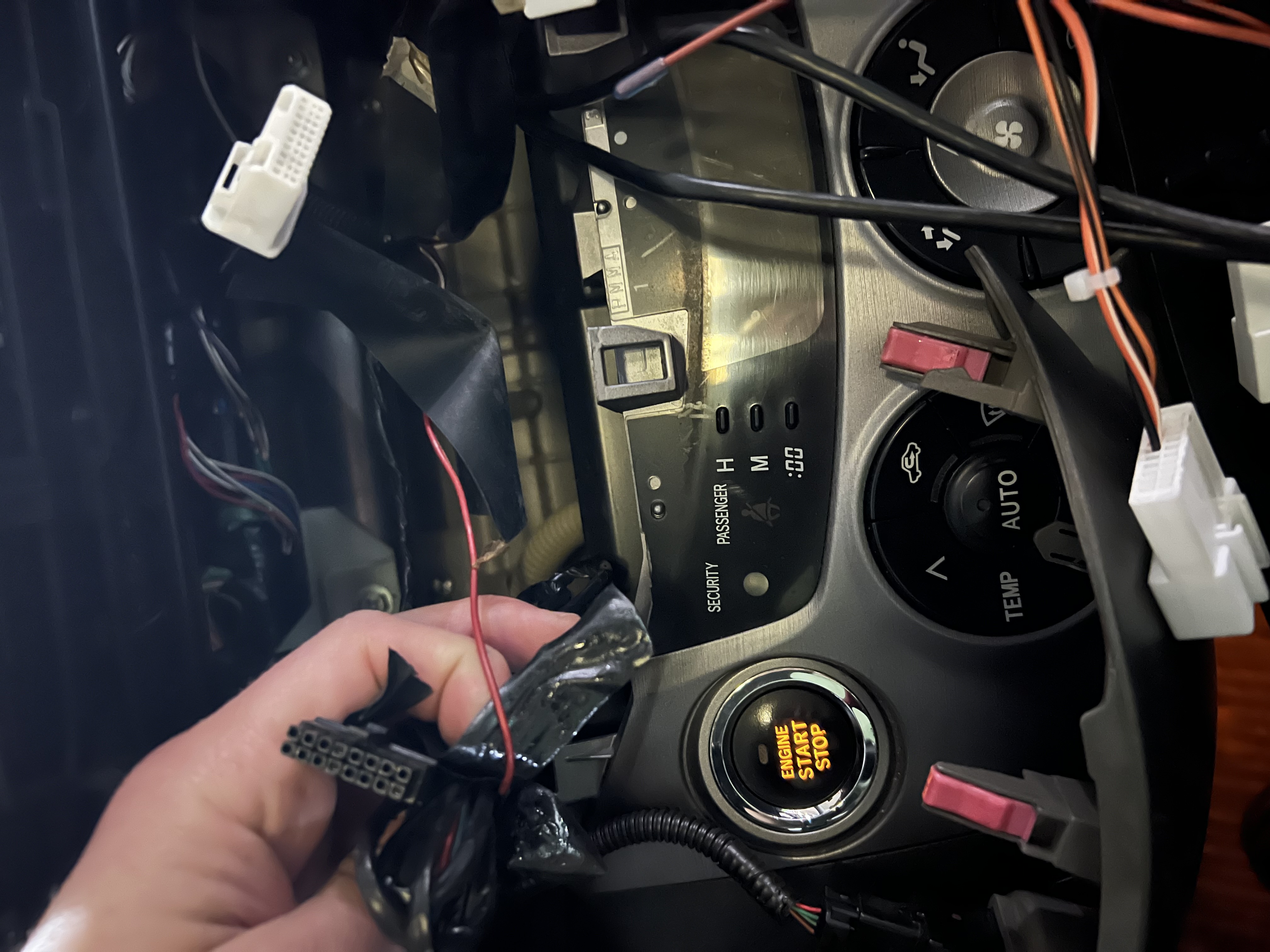

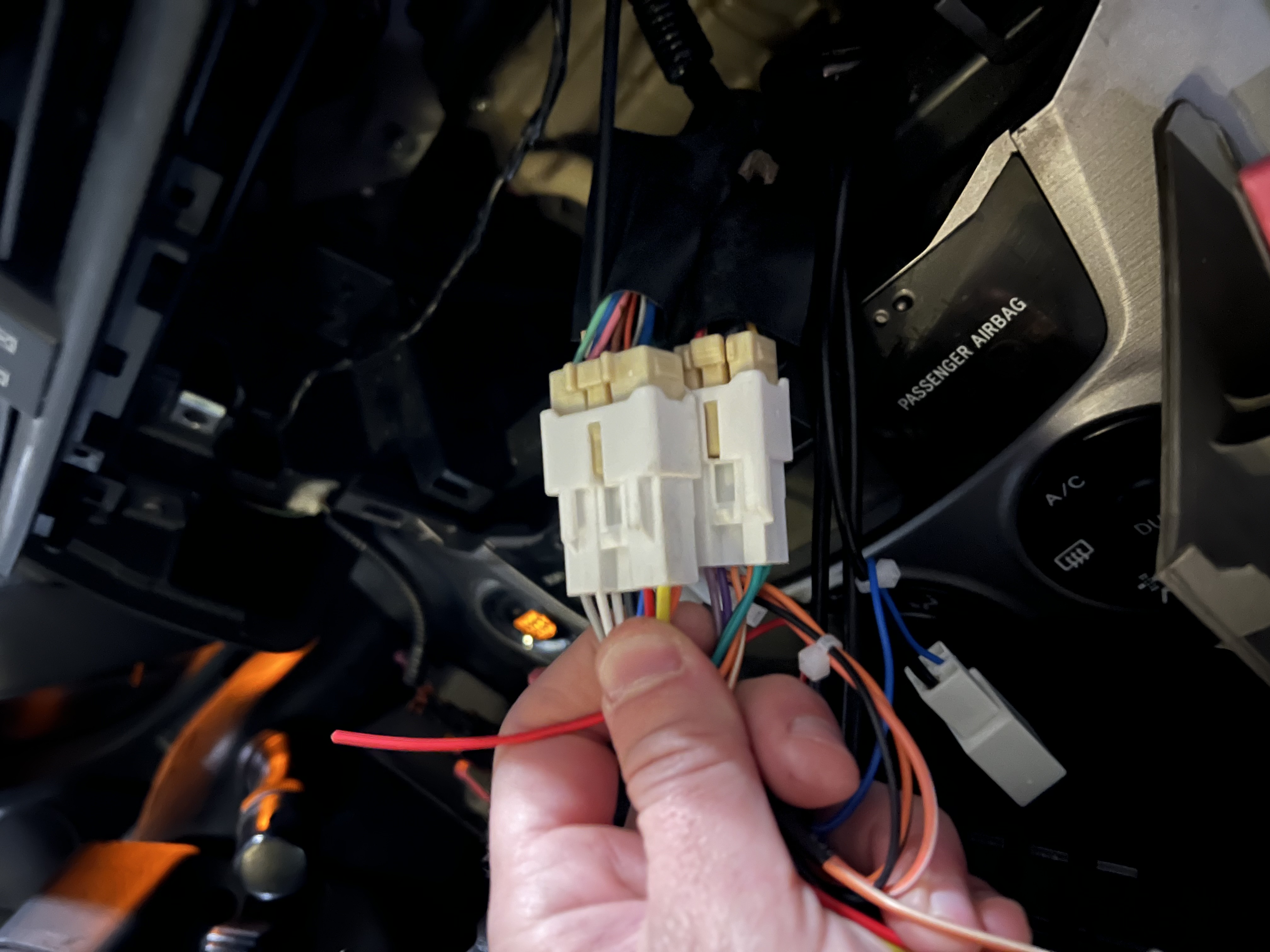

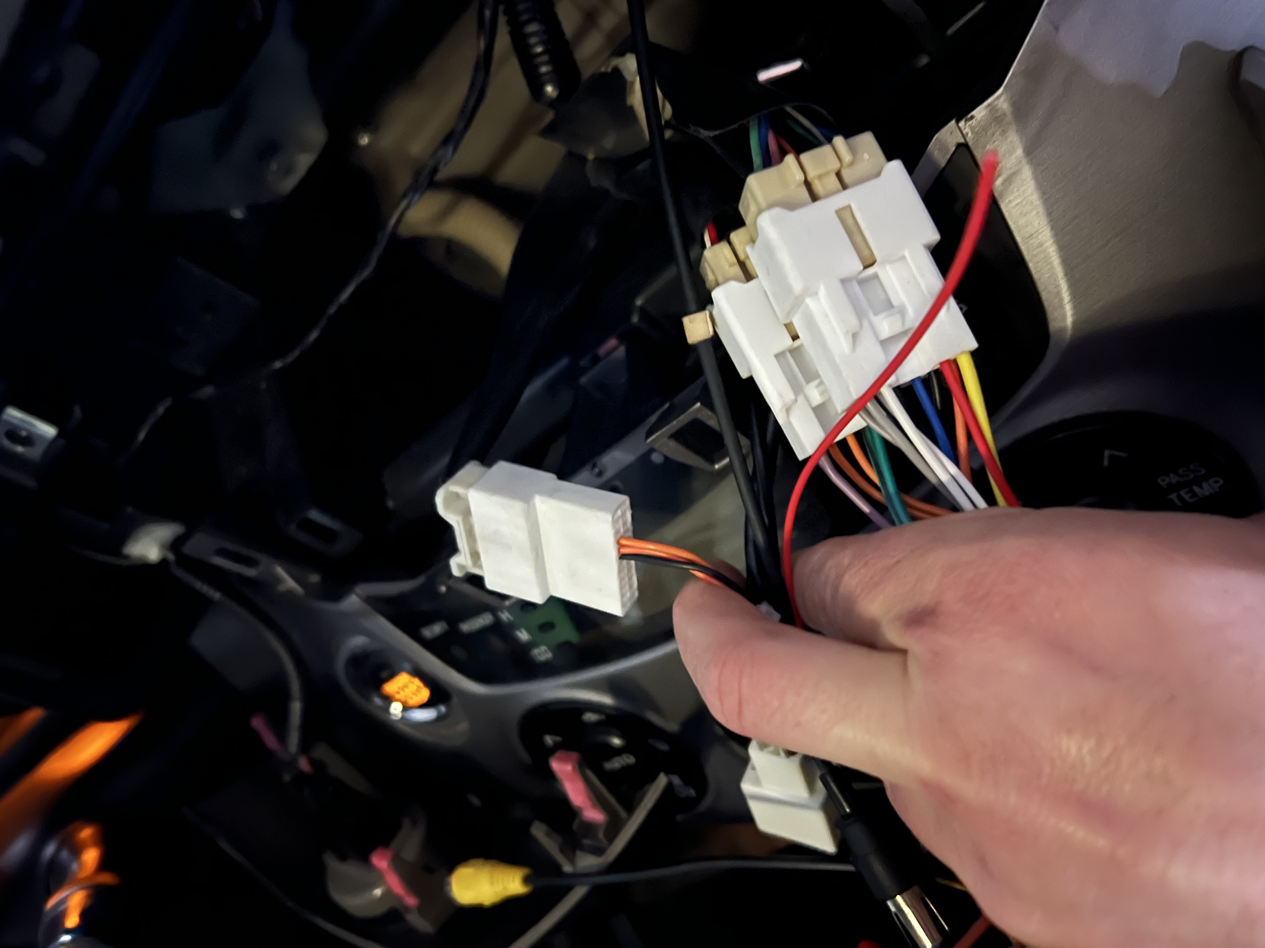

Качвам снимки
Нямам монтирана задна камера.
В случай, че музиката тръгне ( тоест мултимедията работи и има звука) (не знам как решава да тръгне) … то всичко си работи супер, с изключение, че парктроника е постоянно зацепен и пиука
А в случай, че музиката не тръгне( тоест мултимедията си работи, но няма никакъв звук в колата) … тогава няма звук, няма и пиукане от парктроника
Качвам снимки

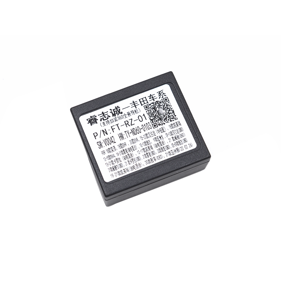

Откачи на първо време бялата букса от втората снимка със двата оранжеви и единия черен кабел и виж дали ще има промяна. Мисля да я има и на третата снимка. Няма как да я объркаш че е само една с три кабела.
Не ми е ясно кой, защо, къде и по каква причина е рязал и надил "на удуши коза" червения кабел. Заводски не е така, и е възможно да е И там проблема.
Джипката доколкото имам понятие е със CANBUS комуникация на купето/body modules.
Има ли нещо такова висящо на кабелите на китайското изделие? Визирам специфично черната кутийка.

Направих каквото ми каза … запалих и тръгна звука … изгасих и запалих 4-5 пъти и всеки път тръгва …
Парктроникът продължава да работи и пиука постоянно, независимо с колко км карам ..

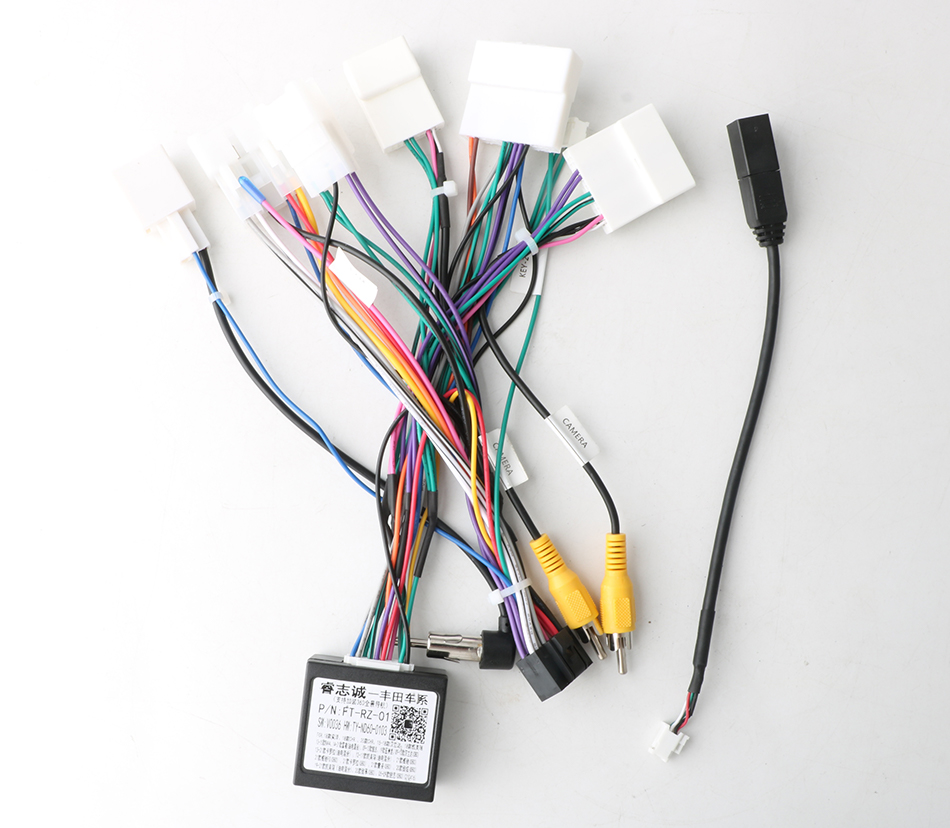

Изпращам снимка на окомплектовката на китайчето … няма висяща черна кутийка

Да защото подозирам че е свързан към комуникационната мрежа на купето - радио, климатик, стабилизация, еърбези, вероятно парктроник и т.н. . И тя в момента от затворен кръг е прекъсната в сегмента на радиото, което липсва. Без особено значение в случая дали е през BEAN или CAN. Мисля да е CAN протокола, но нека някой колега с такъв автомобил да потвърди. Другото простичко потвърждение на тезата е, ако на дисплея на радиото е излизал примерно среден разход, текущ пробег и средна скорост.
За целта ще ти трявба минимум настройка във Factory settings на мултимедията ако има вграден CAN декодер/конвертор, или такава "черна висяща кутийка" (външен CAN декодер). Обаче дали има или няма декодер може да ти каже само продавача. Също така CAN box адаптерите/кутийките са няколко вида и бог знае колко марки (ако опреш до външен). Моят съвет е засега да пишеш на продавача със конкретните факти и той да ти каже какво точно да си купиш. И до момента на покупката или връщаш старото радио, или си стоиш със китайското недоразумение, но със изключена букса.
Наричам го недоразумение, защото съм на 90% сигурен че в жегите или на дълъг път ще прегрява, забива или ще започне да се влачи заради CPU temperature throttling (потърси в Google какво значи това, ако не го разбереш от обща култура). Кабелите много вероятно след около година-две ще започнат да правят мизерии и ... куп още гадости. Това от опит със вече 2 китайски радиа и то не от най-евтините.
Буксата я дръж разкачена, защото дава на късо съединение по мрежата и ще окотиш някой компютър, или недоразумението.
Вероятно си взема сигнал че е включена задна скорост, или ако има датчици И отпред И сигнал за скорост и посока на движение. Предвид че му липсва сигнал или връзка с някои датчици "тутка" на авария.
Ако пипаш във Factory settings първо си експортни оригиналните стойности на файл - трябва някъде да има бутон Export. Този файл ще ти трябва ако обновяваш фърмуера на MCU или се скапе софтуерно медията. Вътре не са само настройките които виждаш на екрана. Не си играй с опции които не знаеш какво правят. Особено със Power status - не бива никога да е на OFF, както и Customer Version трябва да си остане на стойността която е на екрана - Version 1/2/3 и т.н.. Тези двете настройки ако ги промениш няма да ти светне повече радиото никога, и е много трудно да се върнат обратно както са били. Особено без файла от експорта.

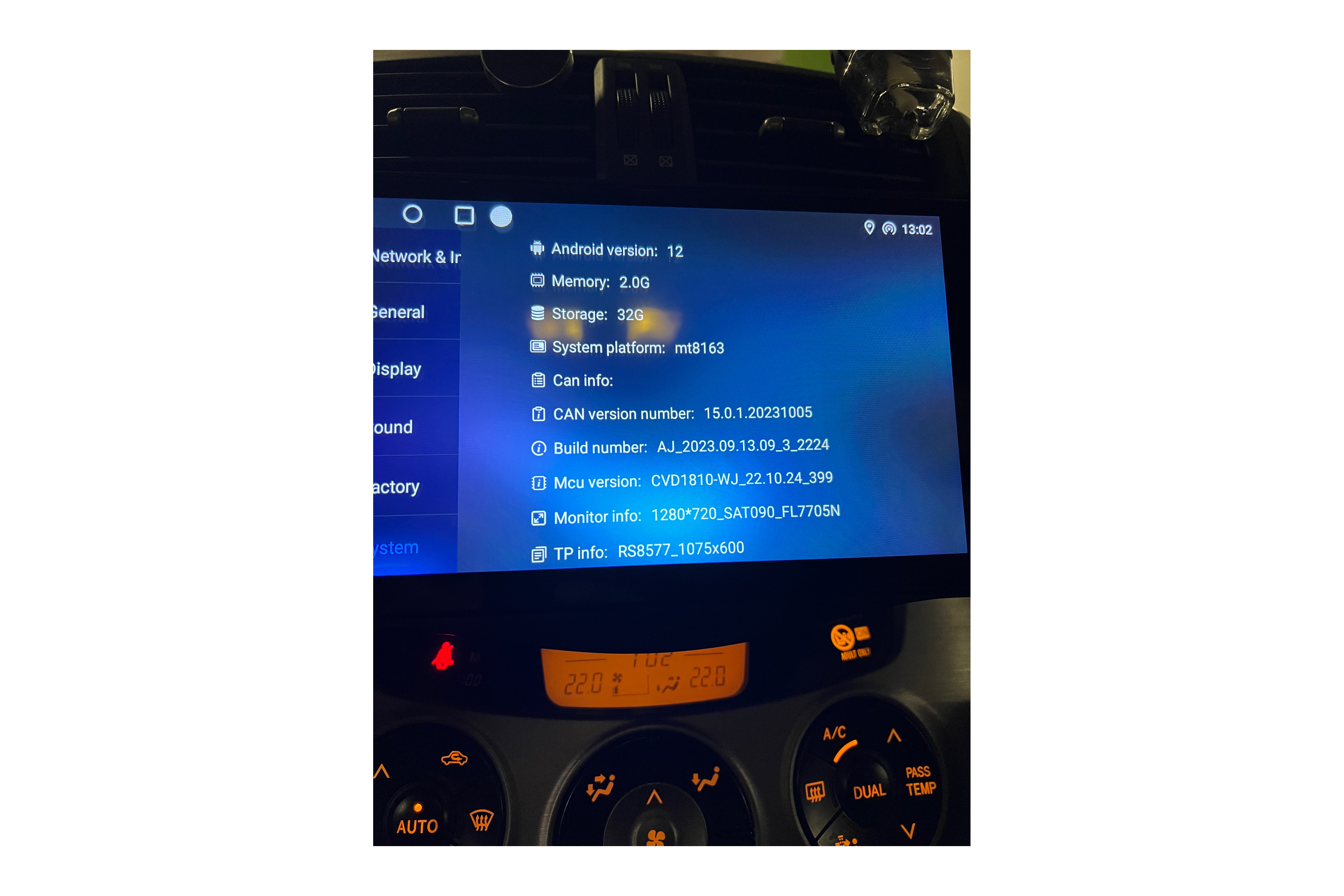

Снимка:

Версията на "приложението"/APK файла е 15.0.1.20231005
Но това че имаш софтуер за подръжка, реакция, четене, комуникация (както искаш го наречи) на медията, не означава че тя "от самосебе си" ще ти осъществи комуникацията. И аз имам телефон Samsung Galaxy A5 на масата пред мен, ама няма SIM карта и е безполезен като телефон, независимо че изглежда като телефон, има приложението със слушалката и даже и списък с телефонни контакти.
Същото е и при теб - има си софтуера да работи, но като го няма хардуерния модул който да осъществи връзката, софтуера е безполезен.
Смятам темата за изчерпана като цяло. Без необходимите факти от жълтура който е продал или сътворил медията няма бог знае какво да ти кажа.
Не съм се сблъсквал със платформа базирана на Медиатек. Това което ми е минало
Като цяло не очаквай да не се влачи с тези 2 гигабайта РАМ и немощния четириядрен китайски процесор в нея. Отделно че и ще прегрява. За радио,MP3 и да показва скоростта през GPS става, но за дълги маршрути ще кляка заради липса на ресурси.

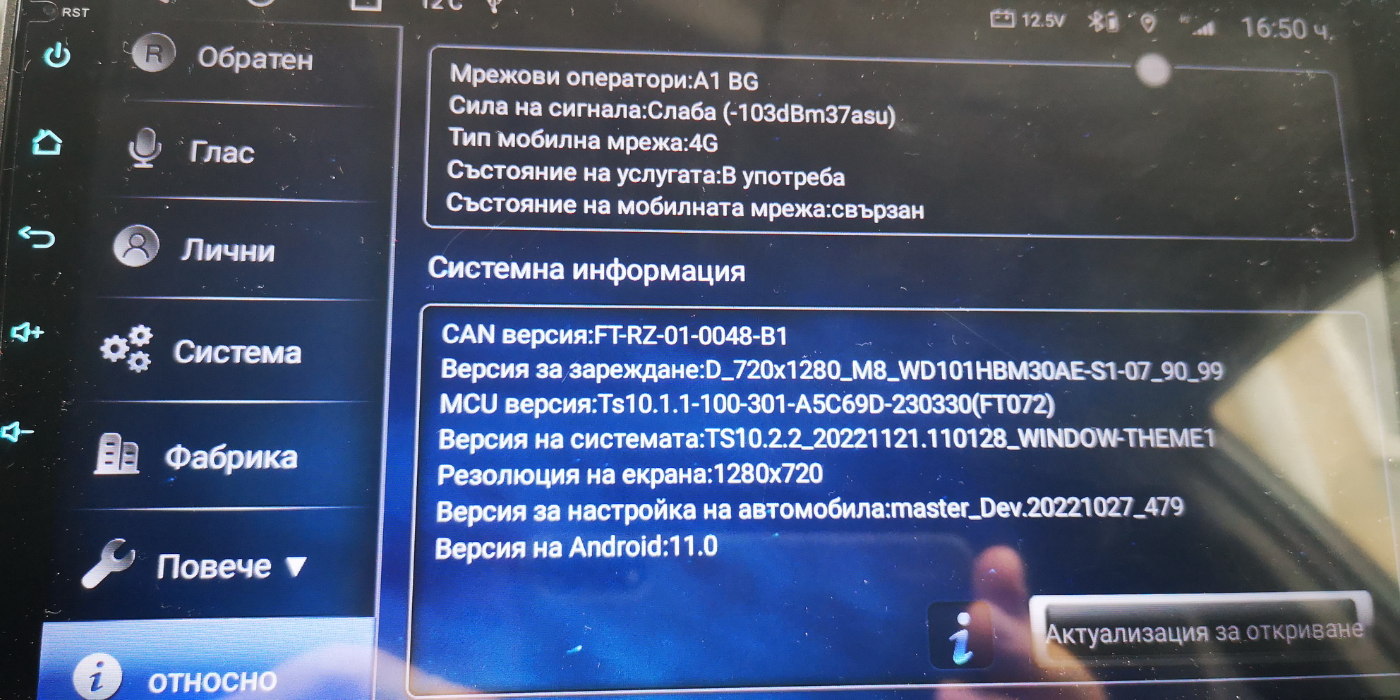

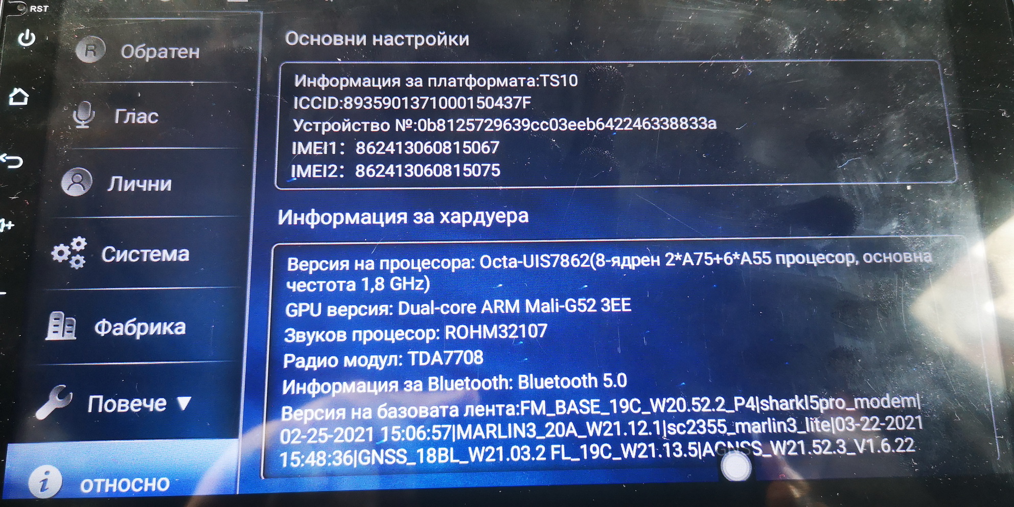

А съм с китайска мултимедия повече от година, на RAV4 XA40, но параметрите са х3 -8 ядрен процесор,6GB RAM + 128GB ROM. Работи безпроблемно . Всички бутони от волана и климатроника. Задължително модул за Canus шината, ако има задна камера. Има опция за настройка на звука от втори и трети източник , заглушава и намаля основния звук при включване на задната камера или при позвъняване. В настройките има меню за избиране модела на автомобила за канбус комуникацията.
"Това е от сайта на търговеца за Cancus модула:
:★ ЧЗВ за покупка:
Продуктът поддържа бутони за управление на волана,
поддържа оригинални автомобилни камери (изисква се canbus),
поддържа неоригинални камери (поддържа многофазови механизми),
поддържа оригинални функции на автомобила, като например настройки на климатика (изисква се canbus, повече оригинални функции на автомобила са свързани с оригинална кола)"
:★ ЧЗВ за покупка:

Stivans, пусни един скрийншот или снимка на системните параметри от менюто с настройките, за сравнение?
Модела и нивото на подръжката на CANBUS може много сериозно да варират между медиите със различните марки чипсети - визирам че има със RockChip, Mediatek, Realtek, UIS, Qualcomm. Съответно вариациите на брой ядра, РАМ, флаш диск и самият набор на схемотехниката може много да се различава.
