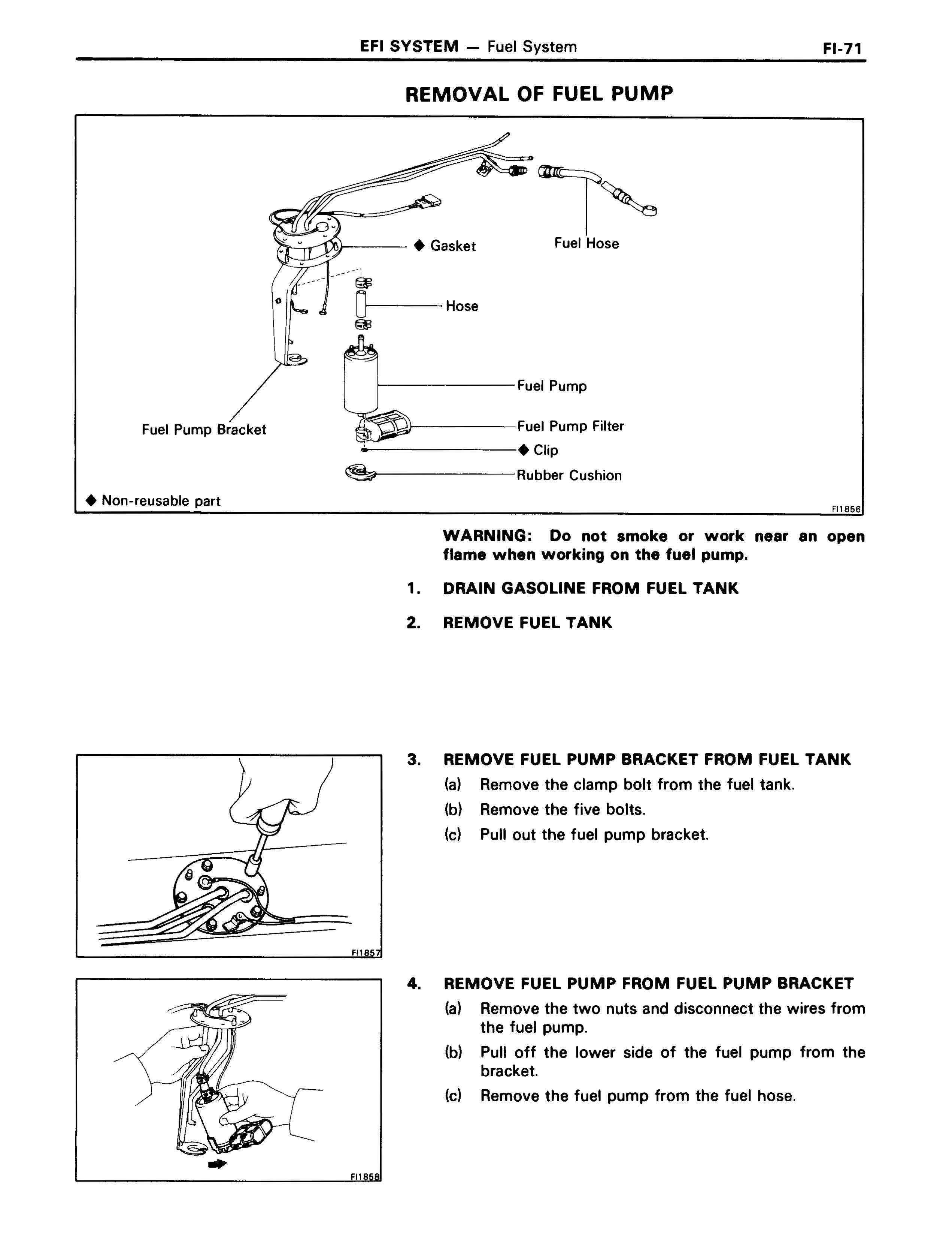

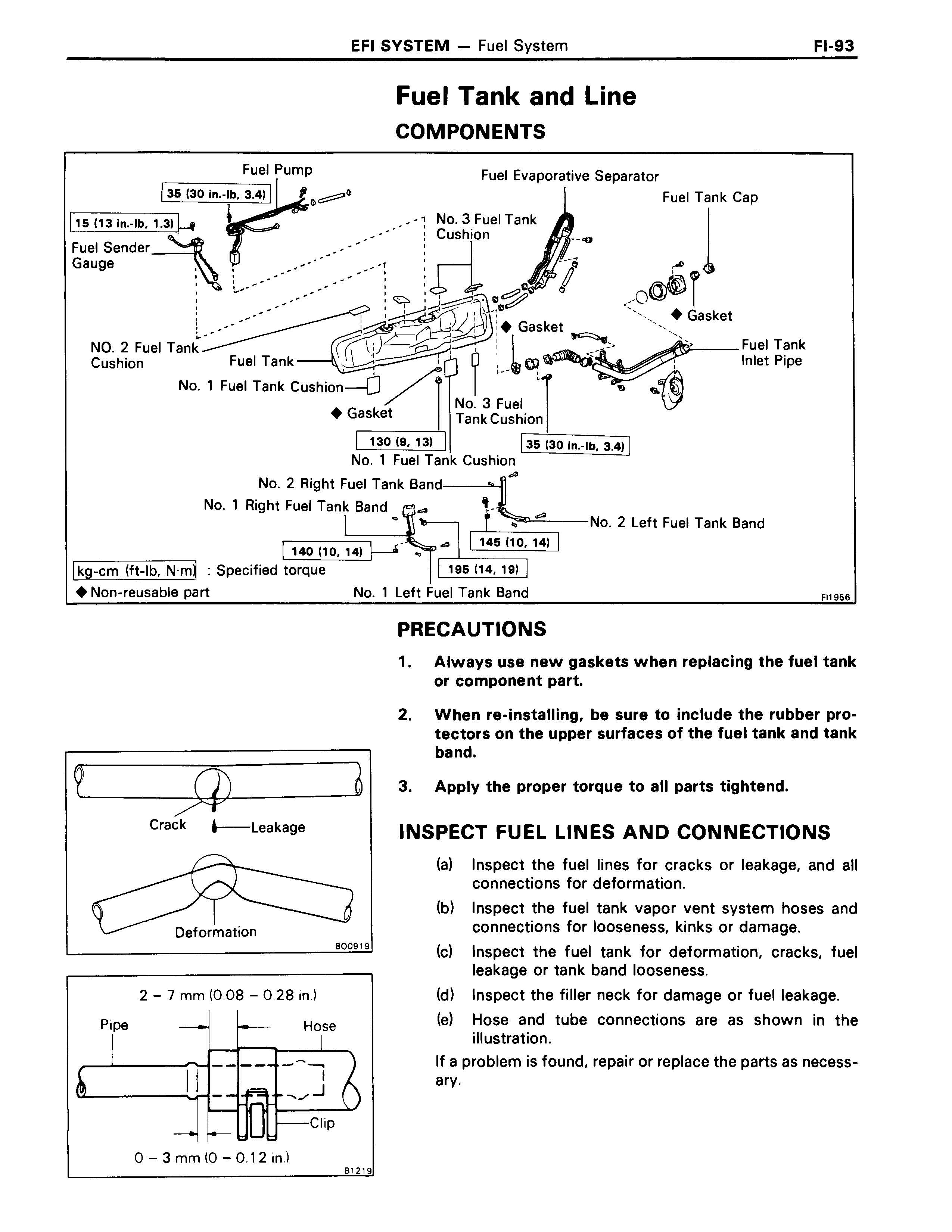

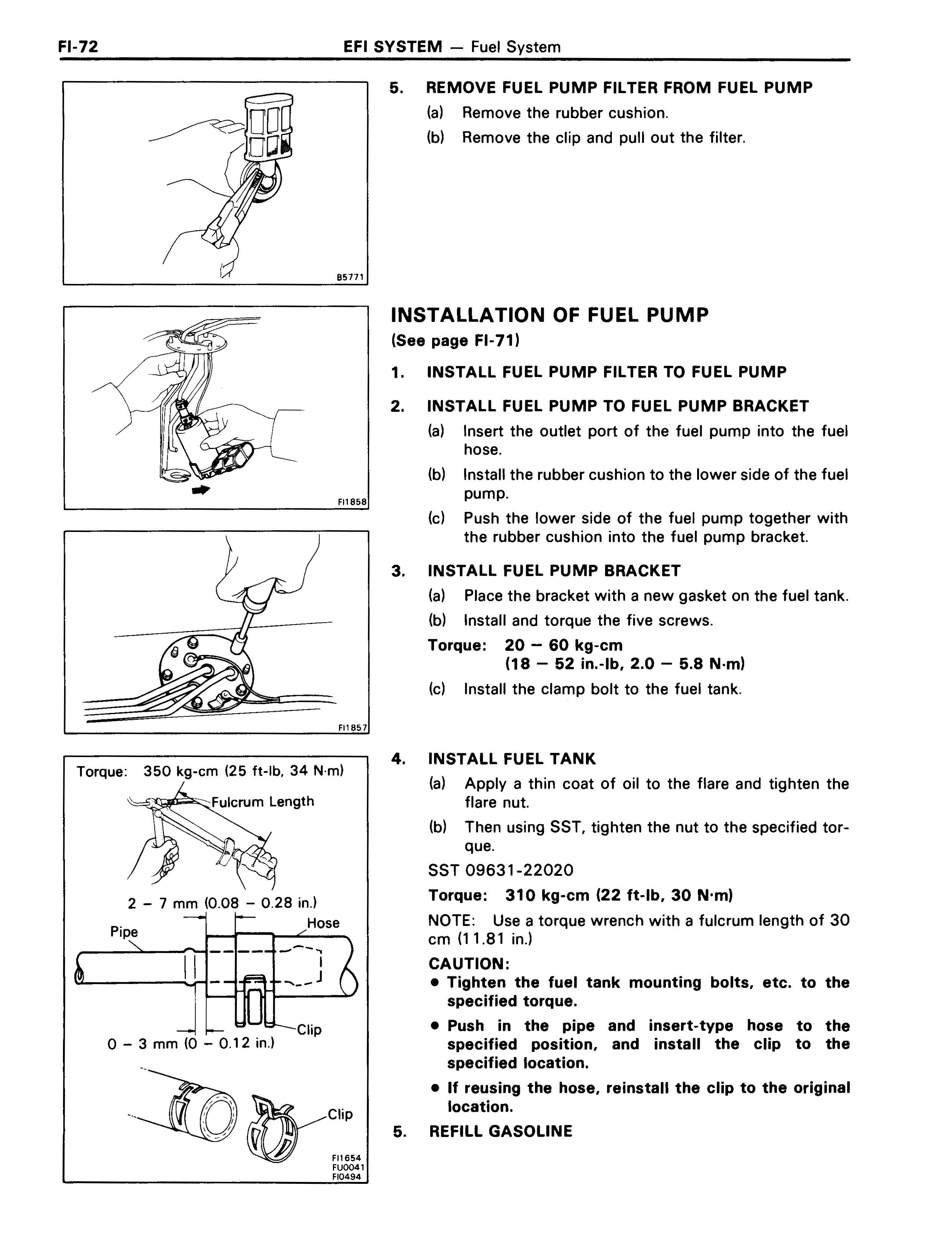

Като сме почнали с тъпите въпроси и аз да задам моя? Имам мр2 от една година. Обаче не съм я карал. Днес реших да я запаля и неще. Не идва гориво до мотора. Стигнах до извода че е горивна помпа. Каде е тая горивна помпа бе хора.(тъп въпрос ама ми е спешно)

Мнение от ufer » 29 Май 2018 08:10
Моята е в резервоара (AW11 - 1986) и достъпът до нея е само при свален резервоар (намира се под тунела между двете седалки). Твоята вероятно е Суперчарджър, но би трябвало да е като при мен. Пусни някоя снимка на купето и на моторния отсек, за да се ориентирам. Имам литература и мога да ти изпратя, ако ми дадеш мейл.
