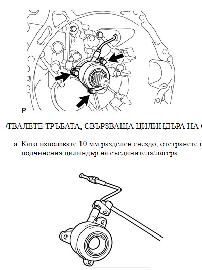

Аурис Е15 - Превъртане на съединител при определени условия
Може да сяда мастер/гл. цилиндър и от там да не стига налягане за спомагателния ,но явно не стига флуид.
tora
- Мнения: 1051
- Местоположение: Ст. Загора
- Благодарил/а: 10 пъти
Явно е друга конструкцията на моя Аурис. С лагер-помпа е.
