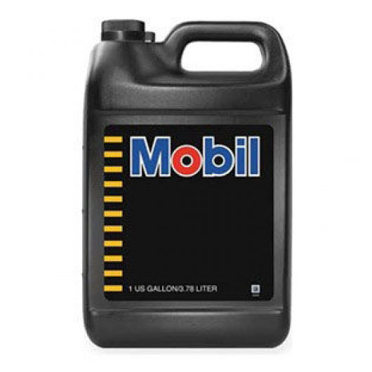

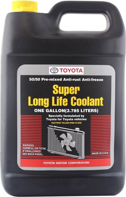

Баба Яга - Изображение
Параход 3.2 - Изображение

Сега се абстрахирайте от надписите :) гледайте само тубите
