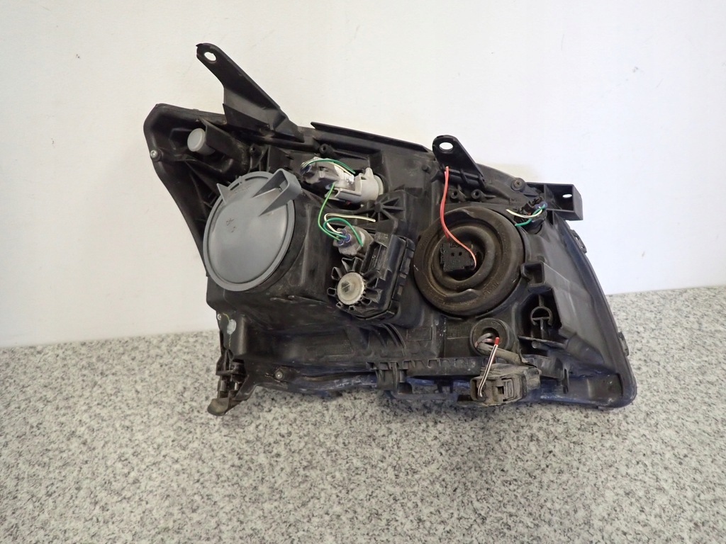

Смяна на крушка /къси светлини/ ляв фар-Т25
Късите с капаче, дългите са с гума.
Габарита си е отделно
- Screenshot 2023-05-08 at 14.55.13.png (1.36 MiB) Преглеждано 5074 пъти

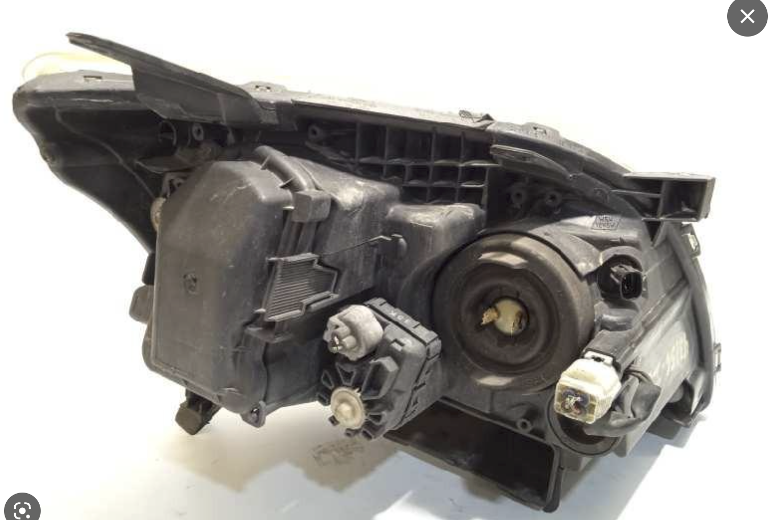

Да беше написал, че си фейс лифт. Ето ти твоя фар
Габарита пак няма нищо общо с дългите ти светлини

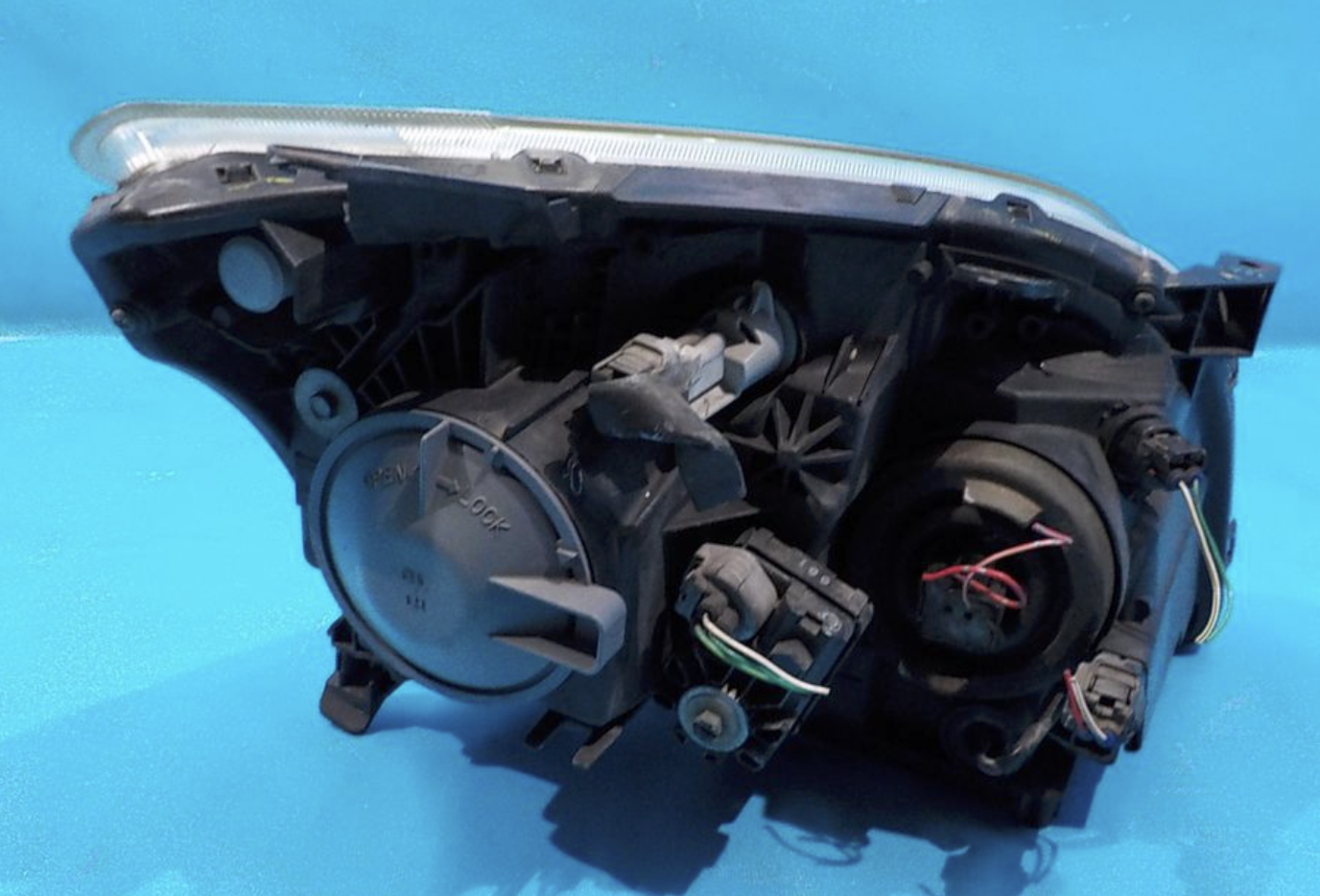

Не мога да схвана съвета. Каква фуния, за кой конектор говориш-имаш предвид буксата в която е вкарана крушката ли. Самата крушка не е легнала добре в отвора, но то се касае като гледам за от едната страна и е част от милиметъра. Няма общо според мен да пречи на капачката, за да се затвори. Просто капачката не мога да я наместя да влезе поравно навсякъде в отвора, за да тръгна да въртя. Не опира в буксата на крушката, която поради не хубавото лягане да пречи и да я спира, просто е тясно и едвам я задържам тая капачка. А и тази гума, която е за уплътнение на капачката е нещо като ринг..........направо ринг си е, с дебелина на око около милиметър, милиметър и малко, как да я вадя за да стане като фуния.
ПС.....сега като гледам снимки сигурно имаш предвид някакъв друг модел. При мен гума има като гледам за дългите. За късите е една пластмасова капачка с ринг гумен за уплътнение. Не мога да намеря снимка в нета за да ти покажа.
Намерих, само дето тоя е ляв, а в случая моя е десен и тази сивата капачка е от другата страна. Тя се върти, но за да започне да се върти трябва точно да я паснеш първо да влезе, че има по нея разни неща дето вътре стърчат.
Сега видях, че по горе в мнението си и ТАТИ е сложил актуална снимка на фара.
- toyota-avensis-t25-02-far-preden-lyav_6.jpg (194.72 KiB) Преглеждано 4956 пъти

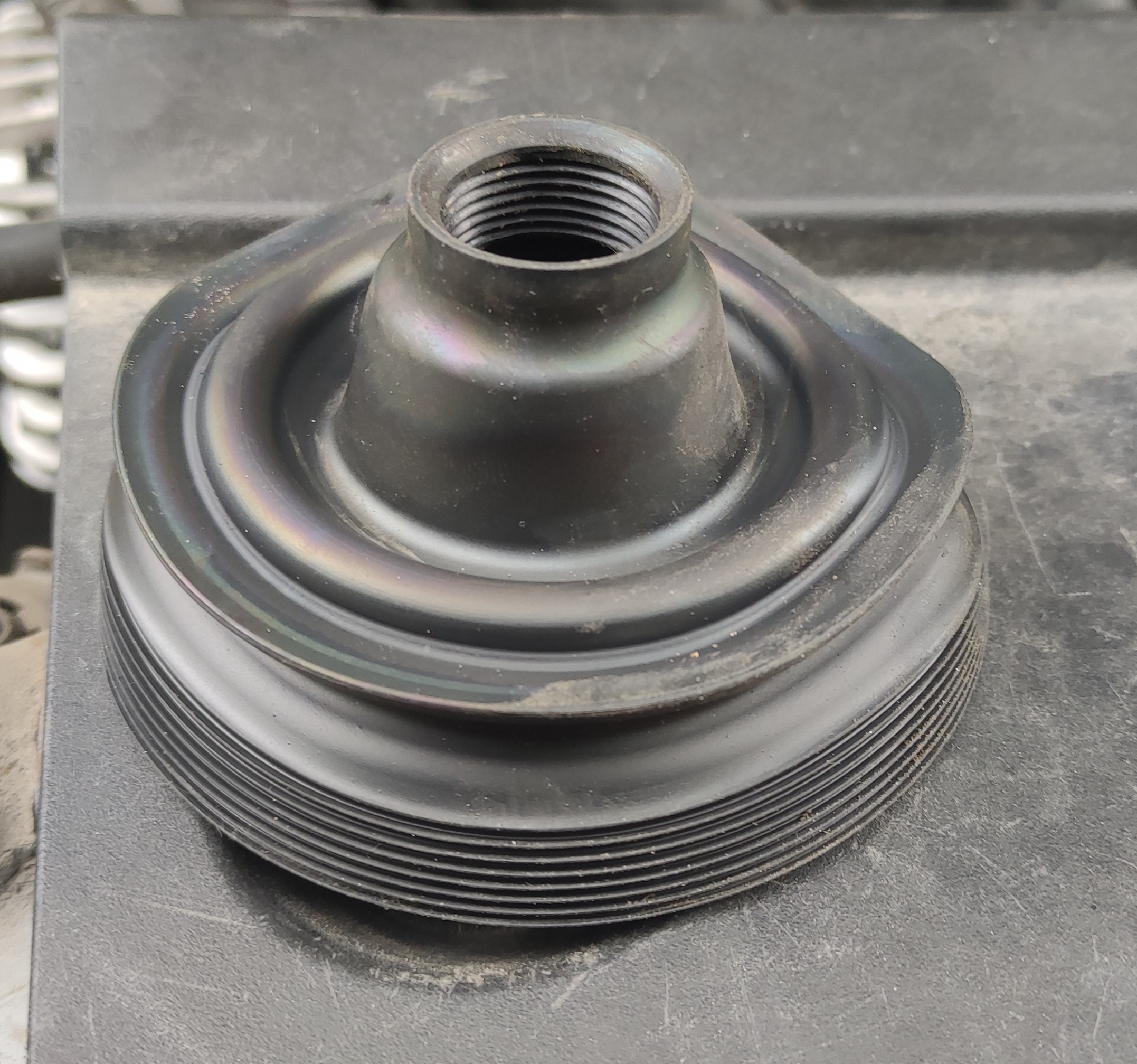

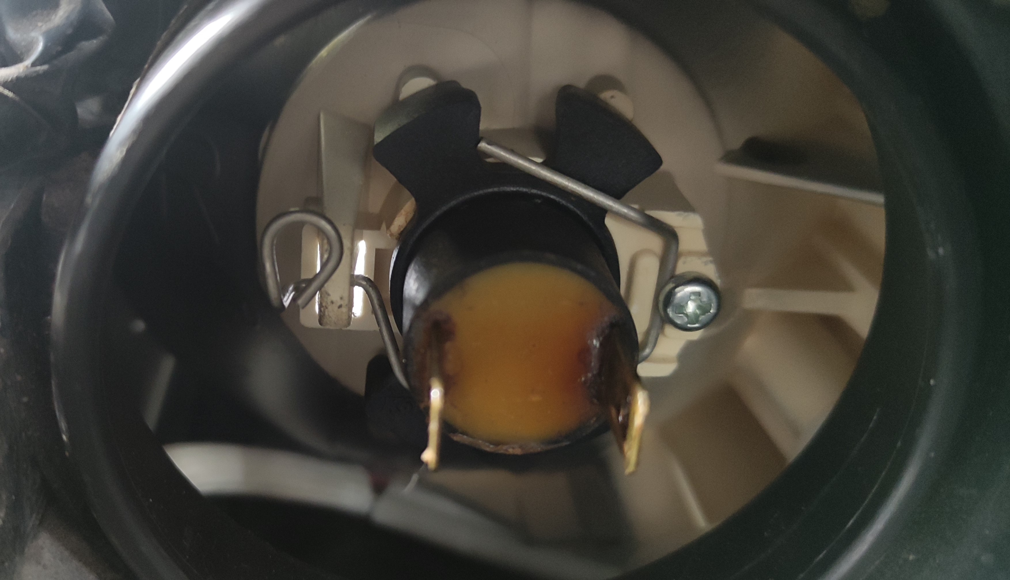

Крушката със стойката ѝ в монтирано състояние във фара и "фунията" - обърнатото наопаки уплътнение, в картинки без звук.
Ако крукшата не влиза като свят в леглото - обърни тая Х-образната стойка наобратно, и пробвай пак.
