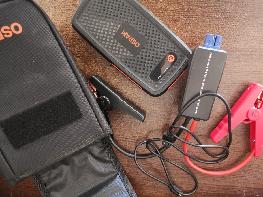

slowtraveler написа: 31 Дек 2022 01:10 Но от друга страна - не разбирам защо се вкарвате във филм, а не си смените износеният акумулатор
При положение, че е на 10 месеца оригиналния, тази възможност я оставих за последна. Освен това гледам в ръководството, че е някакъв тип вентилиран със специфичен размер и се включва тръба. Да не говорим къде е заврян, а и нямах много време, за разучаване.
Външната батерия се оказа много читава. Дава индикация дали е включен кабелът, дали е закачен акумулаторът. Запали от раз без никакъв проблем, като зарядът и падна само с 5%. Освен това има Boost режим с двоен ампераж за по-умрял акумулатор.
Акумулаторът ми в момента след пътуването е зареден. Ще го следя изкъсо.
Прави ми впечатление при работа на автомобила в електрически режим, че хибридната батерия зарежда акумулатора. Поне това показа тестера на паркинга в EV.
