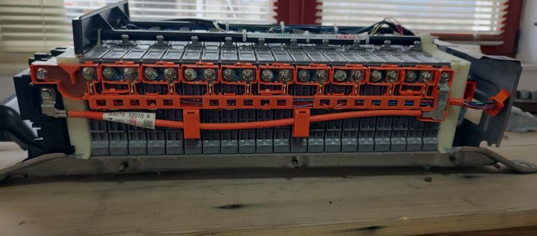

Тези които са фризфрейма на момента на възникване на грешка P0A80 е ниското напрежение на клетка номер 6.
Дааа ,ама не .....батерията е свалена, разглобена ,замерена/без товар/ всички са в близки стойности.И шестата двойка клетка си е в норма.
Явно софтуера не може да засече много точно коя е с проблем/онзи ден ремонтирахме една X5 E70 със смляна помпа високо налягане всичко по горивната система бе намлатено със стружки софтуера даваше дюзите прецакани след като ги качихме на стенд се видя че софтуерът не е много точен в посочването на точният номер по ред./и същото нещо се случва с Техстрийма на Тойота дава че има грешка в батерията и по софта посочва номер на клетката ,обаче реално може да не е и този номер.

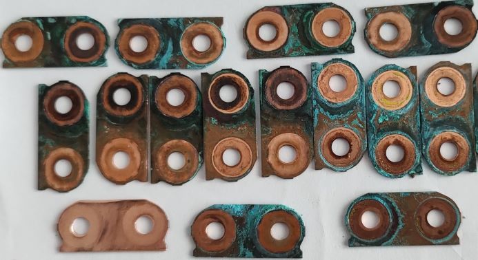

Диагностика на Хибриден автомобил.
Най долу в ляво вече една почистена.

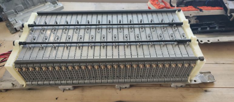

Ако със сигурност е от 2018-та, би трябвало да пасне. Но все пак, за да си сигурен, по снимки:mfandakov написа: ↑27 Дек 2022 18:31 Намерих цяла батерия от C-HR 2018г както е видно колата с която се занимавам е Ярис 2012,мисля да взема C-HR ската батерия ,но дали ще паснат клетките от C-HR на Яриса отделен въпрос.
Знам че във форума има няколко човека които могат да отговорят на този въпрос,ще се радвам ако споделят мнения.
1. Ако изглежда така ще стане:
2. Ако изглежда така, няма да стане:
Това е защото ги мериш без товар, което е грешно. Софтуера не греши, по принцип.mfandakov написа: ↑28 Дек 2022 19:41 Тези които са фризфрейма на момента на възникване на грешка P0A80 е ниското напрежение на клетка номер 6.
Най-близо до това, което горе-долу да става и да не е златно:
Разход на електричарка ->
Разход на хибрид ->
Разход на хибрид ->

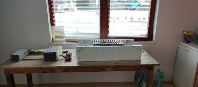

Обмислям закупуването на този сет,и организирането на ремонт и профилактика на батерии за хибридни автомобили.Имам помещения и ще търся едно момче за работа,в контакт съм с производителя и уточняваме начини на доставка,подръжка,гаранция,и цена на подръжка на софтуера след едногодишния безплатен период.
Имаме още неясноти да се надявам че няма да са пречка за изпълнението на идеята.

Най-накрая свястна C-HR -ска батерия за донор и.... Яриса е готов.
Разликата осезаема....

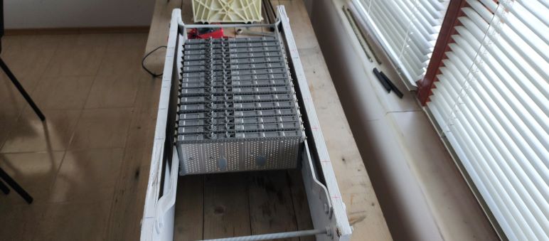

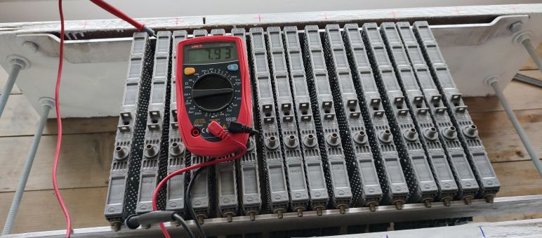

Днес реших да изравня клетките на старата батерия,минах на този вариант.

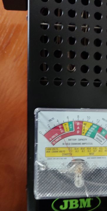

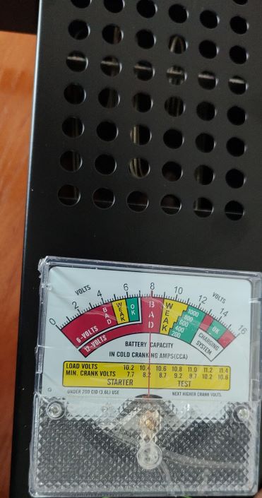

Дааа хубавата и правилна товарна вилка хваща проблема в батерията.
Както е видно батерията без товар е в добра кондиция.
И под товар се сгромоляса.
