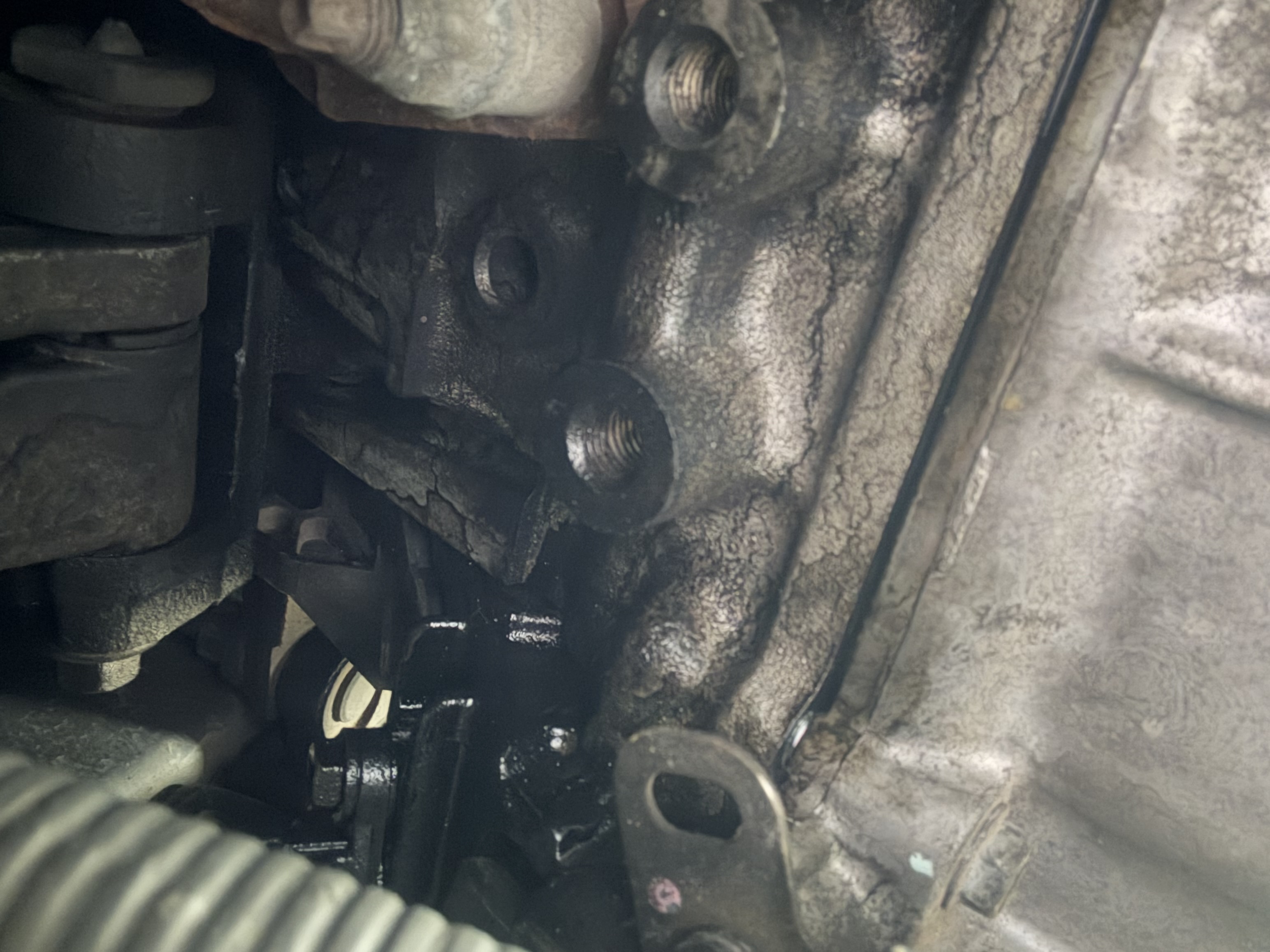

Публикувано на: 16 Май 2025 19:16
от Venkov
Колата беше в сервиз за електроника в банишора. След диагностика се оказа че уж ЕДУ модула е дефектен и трябва да се подмени. Е подменихме го с проверен такъв и както може да се досетите проблема си остана. Разгледах двигателя под декоративната кора и забелязах че има доооста доволен теч на масло по алтернатора. Към момента клоня към него като проблемната част.
