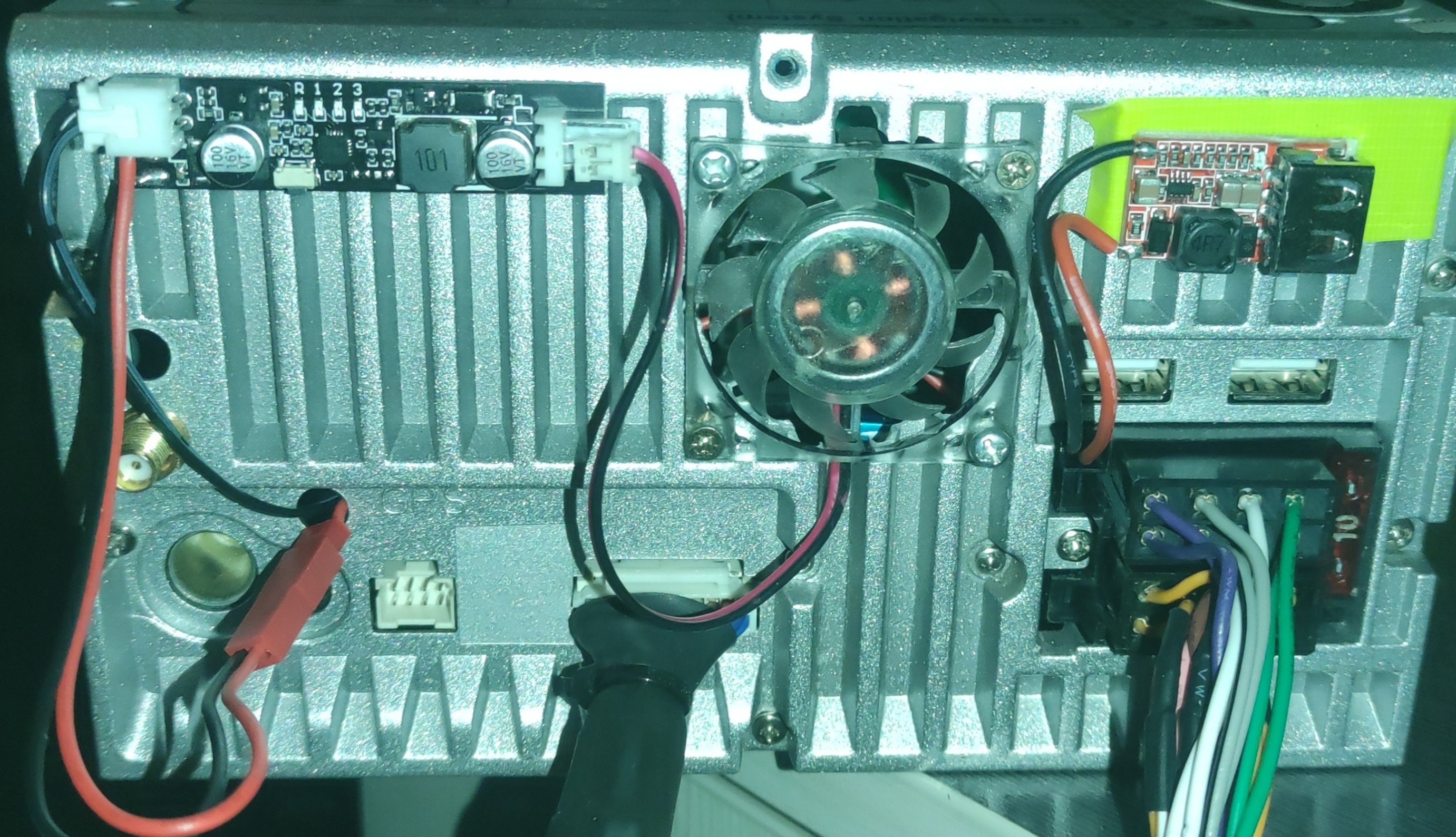

Мнение от mapamop » 04 Май 2022 22:06
Крайният резултат от тунинга на моята тази вечер. Добавих контролер на вентилатора, спрямо температурата на процесора и допълнителни 2 ампера през Y-кабел на едното USB че ми се петляеи модема за интернета. Всичко е запоено вътре на пина ACC (контролния от ключа).
