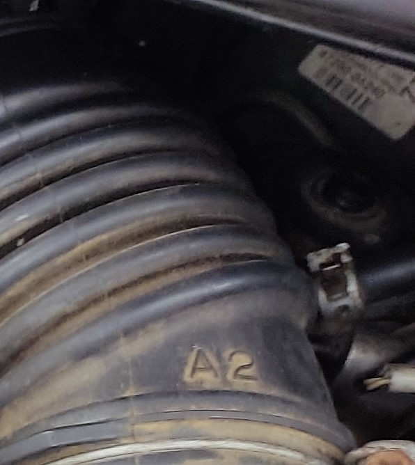

Току-що ми дадоха страхотен жокер от друг форум, за който не се бях сетил. При миналото обслужване там счупиха ръчката (или каквото е) за подкачане/обезвъздушаване върху корпуса на горивния филтър. Връзва ми се с това, че след смяната на филтъра колата умря dry.gif Наистина ли това може да окаже влияние и нещо да не държи налягане откъм филтъра ?
Мнения: 7612
Голяма драма с Авенсис Т27 2.2 Dcat - трудно пали
Мнение от Akima » 01 Мар 2022 09:42
Щом може да влезе въздух в системата - значи е възможно.
Имате ли снимка на счупения детайл?

Мнение от bonev » 01 Мар 2022 10:01
Akima написа: ↑01 Мар 2022 09:42 Щом може да влезе въздух в системата - значи е възможно.
Ще им кажа да ми го снимат и изпратят веднага.
Иначе имам този изрязък от една от снимките, но не се вижда нищо ...
корпус горивен.jpg (94.26 KiB) Преглеждано 3447 пъти

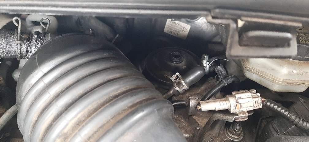

Вижда д какво липсва над филтъра
e 10
Мнения: 745
Местоположение: Ловеч
Мнение от e 10 » 01 Мар 2022 14:58
e 10 написа: ↑01 Мар 2022 14:14 Те затова и са счупили най-вероятно бутона за напомпване - помпили са като за последно, за да докарат нафта.
Липсва въпросният бутон за подкачване на нафтата.
