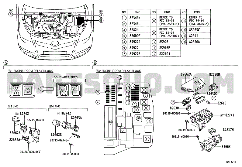

Преди майстора да споделя - релето H-LP си работ(като му подам 12В затваря), така че остава другата гад - доколкото успях да се ориентирам по схемите в моя случай май се касае за нещото оградено с червено на снимката в кутията на бушоните в двигателния отсек. Ще се обаждам утре в ТМ Ауто да ми дадат цена ии време за доставка , че не го намирам от къде другаде да го взема и ще решавам дали да се ремонтира или направо ново. Ако проблема е в него изобщо.

rossenboy написа: ↑06 Фев 2022 19:12 дадат цена ии време за доставка
Между 480 и 510 лева преди 2 години за 14 годишен Авенсис Т25. Между 60 и 80 лева в eBay със доставката, понеже моята има фабрични дневни светлини, и не намерих в България моргаджийска бройка с такова реле.
Каталожният номер на релето се вижда по VIN на japan-parts.eu , toyota.epc-data.com , toyota.7zap.com, Поне на Авенсис Т25 проклетият каталожен номер го няма никъде написан по релето и стикерите по него.
Не е невъзможно вашето реле да ви чака някъде по моргите, на приемлива цена, по-съвместима с джоба ви.
Пратете една рама на лично за да ви извадя номера. Порядъка в eBay на това за което налучквам е към 70-80£ със доставката.

mapamop написа: ↑06 Фев 2022 19:41 Пратете една рама на лично за да ви извадя номера.
Как го отписахте това интеграционно реле не знам? Това което е заградено горе в червено от колегата, изобщо не е това за което си говорим. Да отива в Тойота да го диагностицират, пък после, ако е интеграционното реле, тогава го мислете. Че работата заприлича на хвърляне на боб! Моят боб казва, че Main Body ECU е вътре в купето.

Аз понеже се опитвам да се ориентирам по следната схема
номер 15, явно от там идва объркването ми (не успях да открия нищо друго с такъв номер и име). Ако се стигне до ECU-то май по-добре да се ходи до Тойота поне за диагностика, не мисля, че майстора има опит с такъв тип проблеми.

Във старите модели "нещото", което се грижи за тези функции се нарича "интеграционно реле" и се намира на гърба на бушониерата в купето, до лявото коляно на шофьора. От схемата на gimara, при следващите модели се нарича "main body ECU", и обикновено се намира до лявото коляно на шофьора. Желателно е да минете или през сервиз на Тойота, или специализиран такъв за автоелектроника.

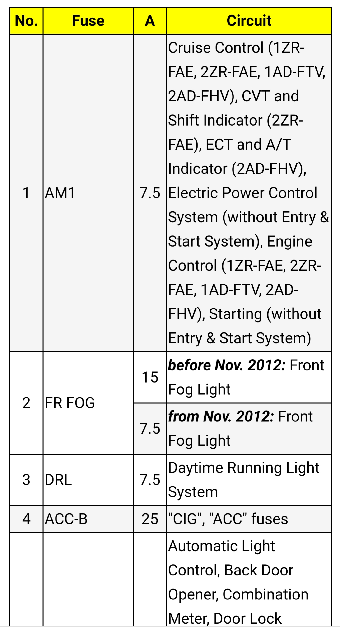

На това версо няма ли заводски модул за дневно светлини. Така като гледам има предпазители за drl.
Някой да знае как се активира тази функция, ако изобщо я има.
