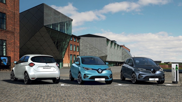

Реалните оценени възможности на пробега и батерията, (но зависи и от стила на шофиране, пътя, ...) черпя от този сайт:
https://ev-database.org/ - после се цъка на "Make" и се избира марката
Спецификацията на модела, който аз съм избрал е този:
Renault Zoe ZE50 R135
И би трябвало да прилича на първия в бяло
