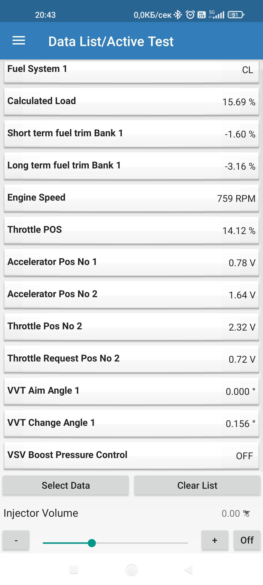

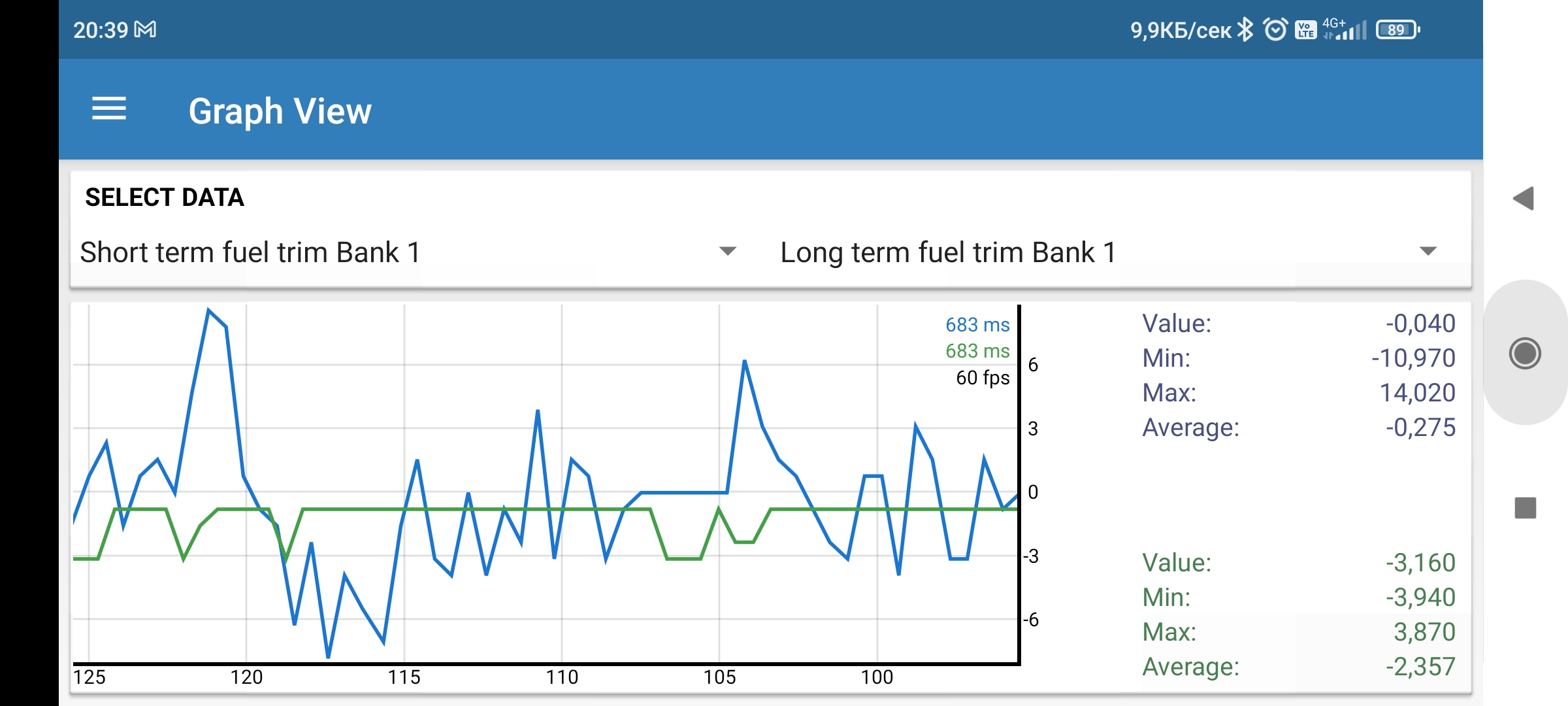

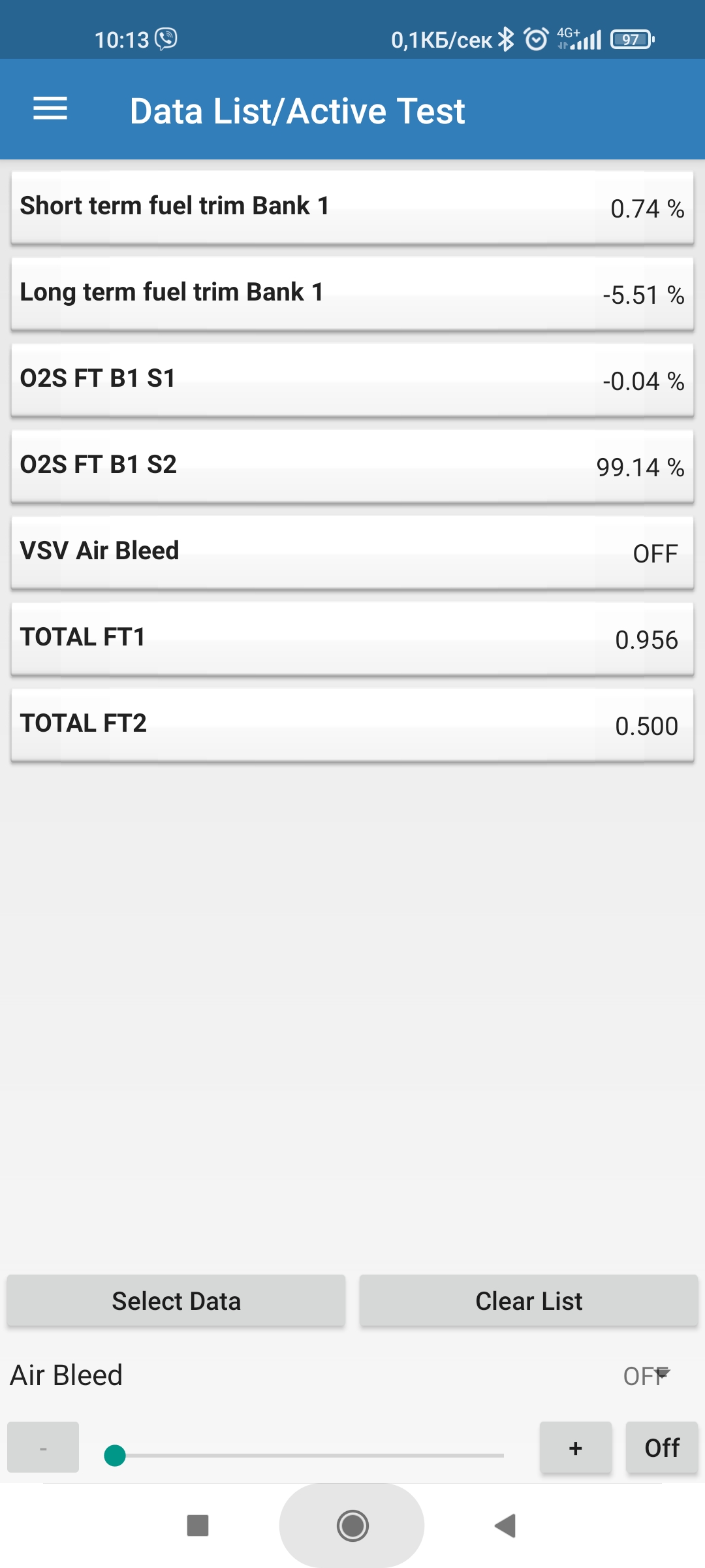

Почти всичко по горивния компютър, без еърбези, VSC, TRC, ABS. И зависи от софтуера който ползваш, както и от фърмуера/версията на ELM-а. Със такова подобно боклуче но 1.5 Torque на тогавашният ми Санцунг А5 2017 се разпадаше редовно и даваше разни произволни грешки в комуникацията. Реших че понеже е купуван някъде 2009-2010 година за нещо от сорта на 5-6 лева и е боклук. После един приятел успя да го убие и си купих оранжевия от темата. Не че и с него ако го забравя на изгасена кола за повече от 20 минути мога да запаля без да го махна, но поне се виждат доста повече неща... Няма произволни грешки в комуникацията и не се откача и разкача, когато му скимне.
Ползвам ElmScan Toyota 1.1.1 (подробности за източника му на лично) и съм доволен - оформлението и логиката му е много близо до Техстрийм.
Можеш да си инсталираш софтуера на телефона и да тестваш от там с адаптера ти. Предполагаемо няма да има разлика между телефона и радиото освен ху*нята със смотаните китайски блутут чипове в радиата.

Всичките тия пробези и наблюдения нямаше как да ги направя на място, и определено ЕЛМ-а ми беше незаменим. Скрийншотите са от тая одисея - има и още опции в софтуера.
