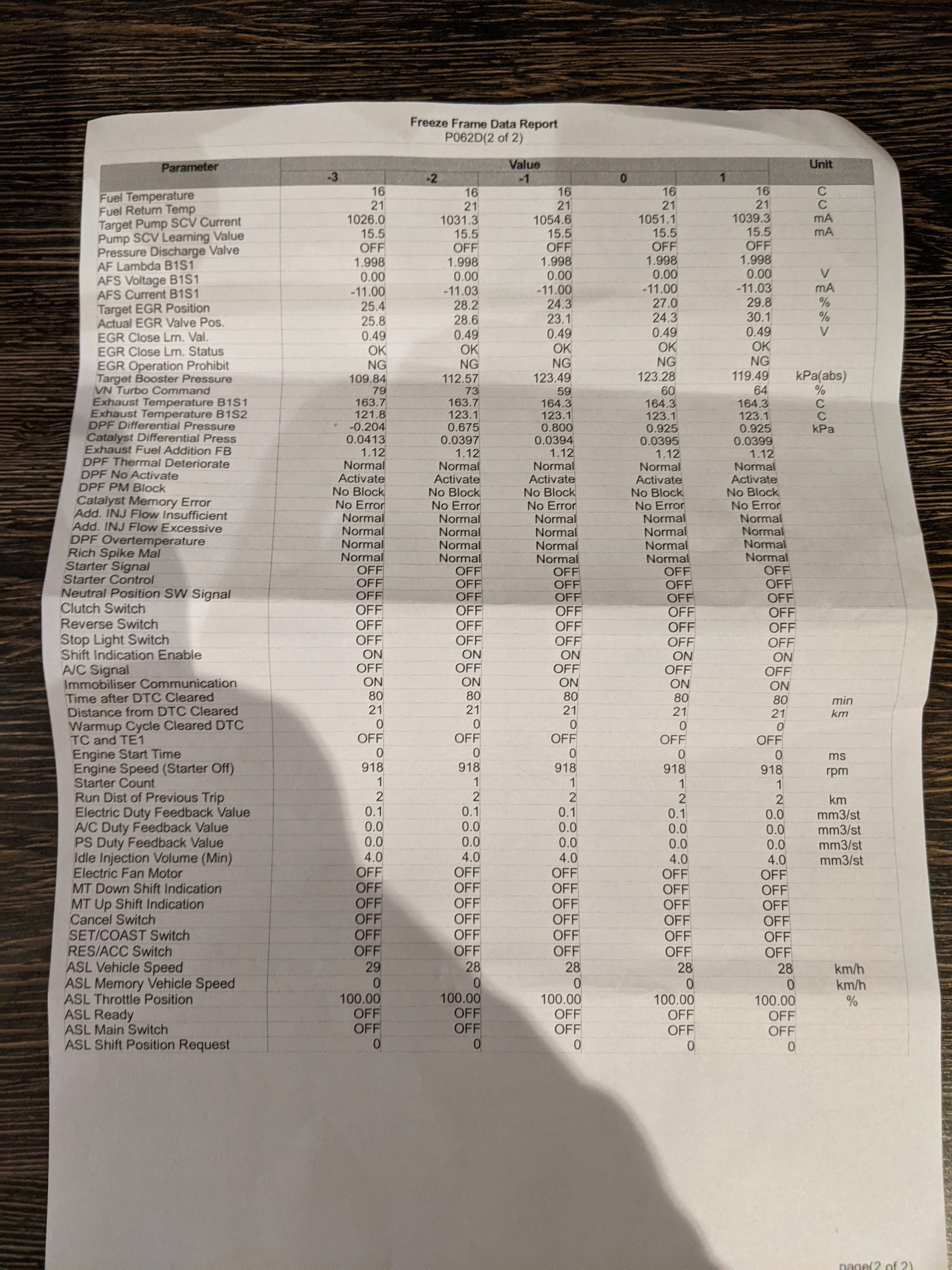

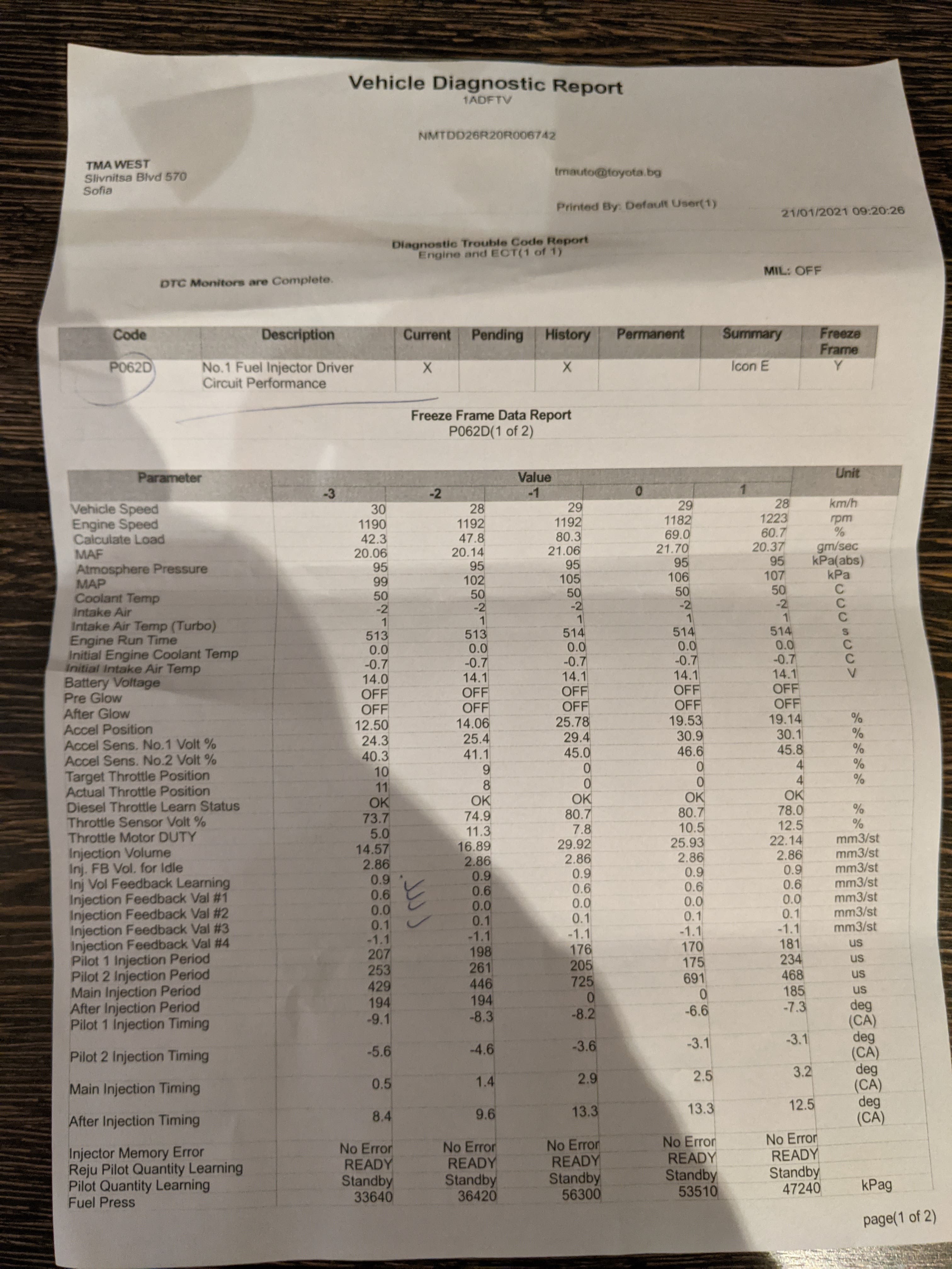

Днес направих диагностика в ТМ Запад- София. Малко съм разочарован, че за 90 лв. ми казаха нещо , което знаех предварително т. е грешката , която генерира P062D. Очаквах да ми дадат насоки за причините и евентуално решение на проблема, а те ми казаха, да почна с добавка и ако не реши проблема да почна от дюзите. На първо време ще сменя горивния филтър, че на последното обслужване преди месец ми сложиха много евтин, ще сложа добавка и ще видя какво ще стане. Притеснява ме факта, че при ускорение има едно придърпване като, че за секунди не достига гориво и така генерира последно грешката. Ще Ви Покажа и данните от диагностиката. Мисля, че стойностите не са лоши.

Данните от диагностиката.

Какво да почваш от дюзите,та те стойностите им са идеални!? Сложи качествен филтър и добавка,та дано се оправи.
