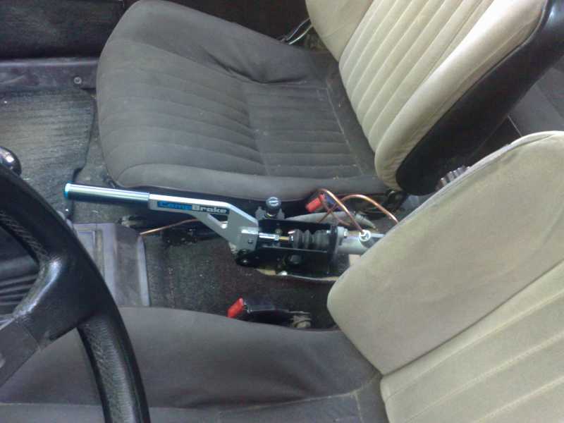

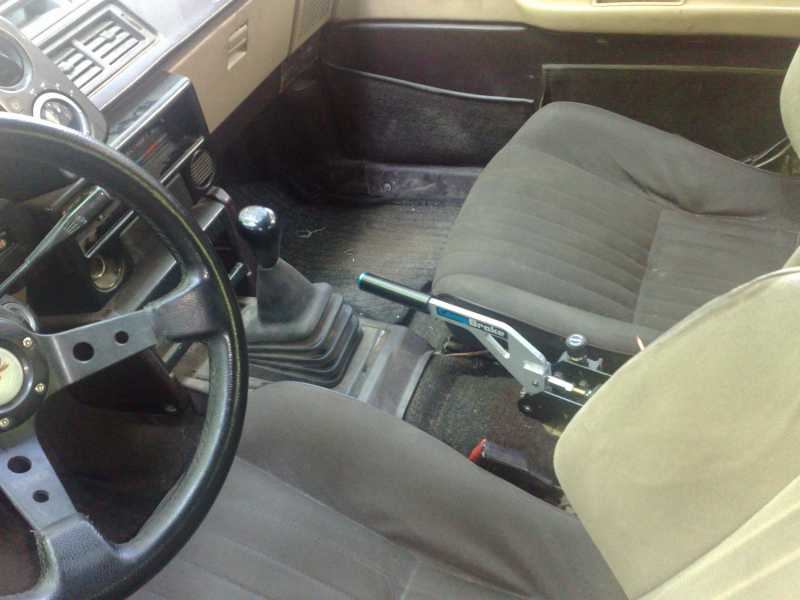

e-brake
El Camino
Мнение от El Camino » 22 Юли 2008 18:49
На другия ДДей не забравяй да покажеш за какво си пожертвал конзолката! wink.gif
