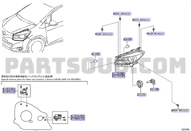

Въпрос: Реглаж на фарове
И гугала и яндекса проверих ... излизат ми схеми за инсталацията на крушките. Машинките на за реглаж на фаровете ги няма дори в схемите за авточасти ... Излизат някакви диаграми, за които трябва да преведа едни долари да ги получа, но не знам дали в тях има това което ми трябва. Да не разводняваме излишно - взимам по късно мултимера и започвам с измерванията
Не бих пренареждал клемите в случая - и на схемата се вижда, че 'цветовете' са разменени, а явно вътре в двигателчето (или около него) има схема, която да му казва в какво положение е и кога да спре...
Да не би моторчето да не е от този фар?
Това ме притеснява, че както се вижда по схемата - има постоянен плюс, и 'контролно' напрежение, което подава сигнала в какво положение да спре... Т.е. - напълно аналогово управление, вероятно с потенциометър вътре при двигателчето и някакъв компаратор.. Това, че и двата фара се движат при промяна на копчето ме навежда на мисълта, че вероятно е сложено двигателче от другия фар...
Защо не пробваш да размениш двигателчетата... Възможно е при размяна на двигателчетата да получиш абсолютно същият ефект 'калпавото двигателче' да работи коректно на другият фар, а 'коректно работещото двигателче' да не работи коректно на новия фар.....
Някой може ли да провери парт номерата - дали двигателчетата са еднакви, или са леви/десни... И ако се различават - да се сравни с парт номера на инсталираното двигателче...
П.С. то горе май ги има - различни са... Просто виж парт-номера на твоето двигателче - дали не е сложено неправилно двигателче...
