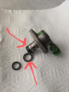

Мнение от KrasimiR » 16 Сеп 2024 08:21
Решение на проблема! Ще обобщя ситуацията накратко.Колата е Тойота Авенсис Т25,2.0 бензин,двигател 1AZ FSE. Един ден светва ''чек енджин'' лампата с грешка P0191 Fuel rail pressure sensor range/performance. Колата започва да работи нестабилно и влиза в авариен режим за известно време и после се оправя..Проблема зачестява и се задълбочава във времето.Проблема не е в сензора.Открих скъсан О-пръстен на помпата за високо налягане и след смяната му всичко си дойде на мястото.Развиват се 3 болта отгоре на помпата и се сменя за минути.Успех! :thumbsup:
