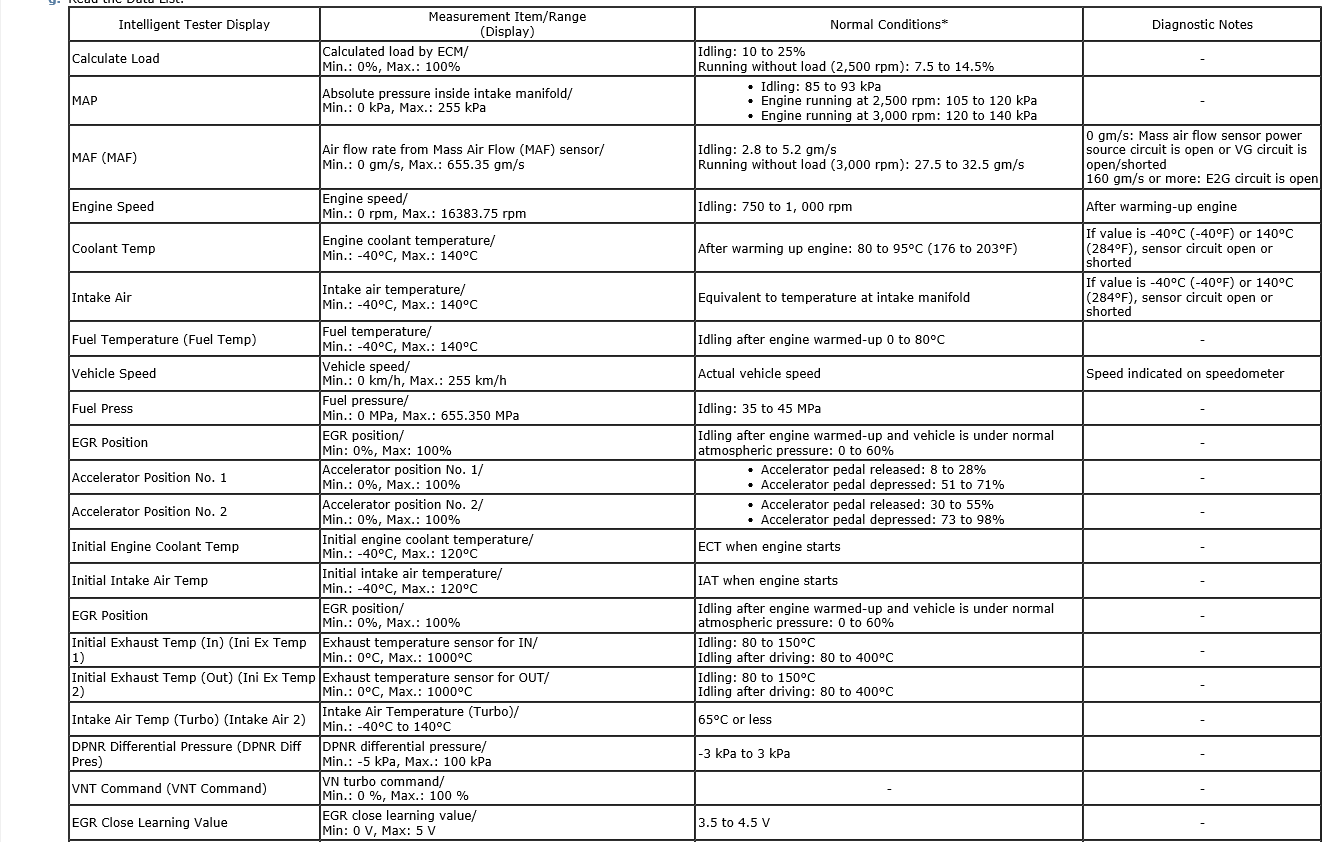

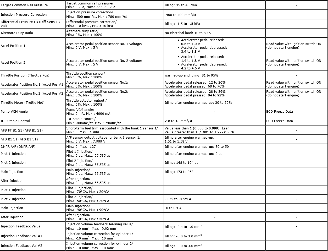

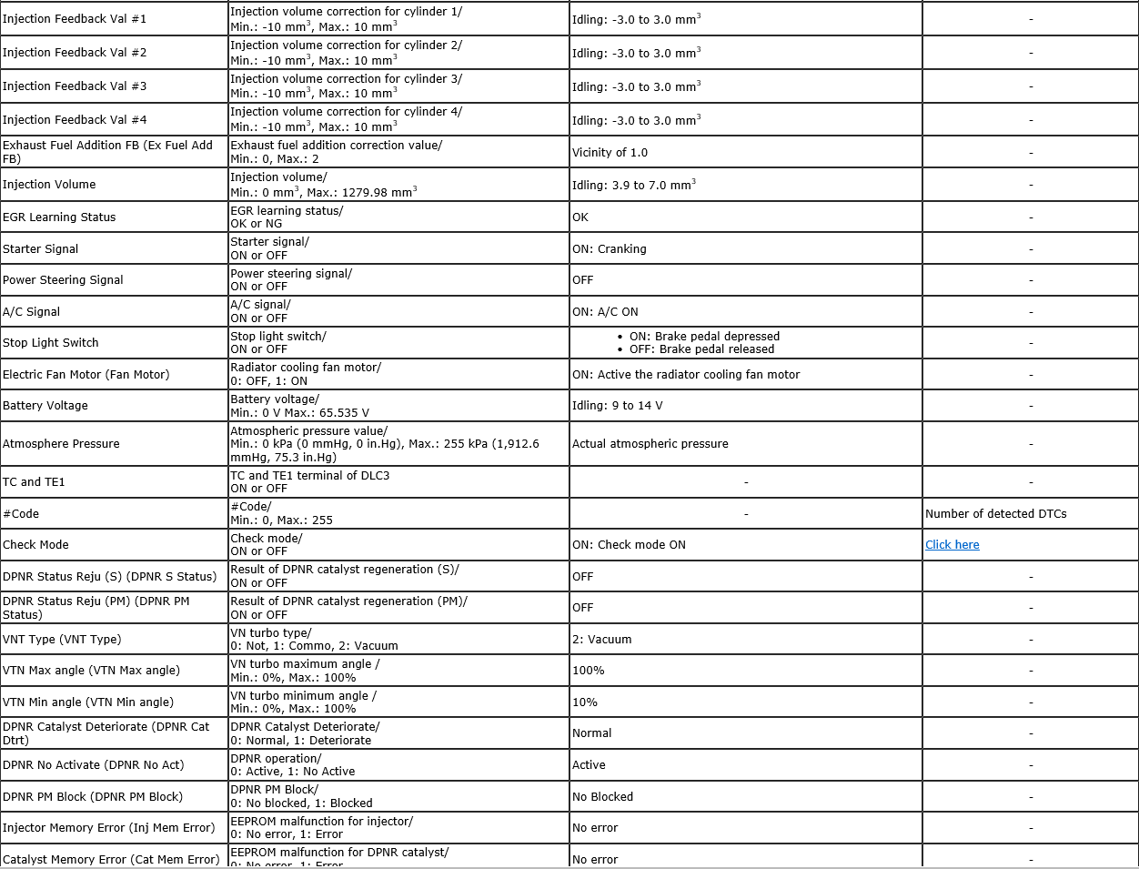

Референтните стойности ги има в сервизното ръководство за модела и за двигателя. Сервизно ръководство има вероятно за сваляне в раздела с ръководствата.
Пример за 2AD-FTV / Avensis T25 (това имам подръка, извинявам се предварително за картинките, но излиза че е html документ):
