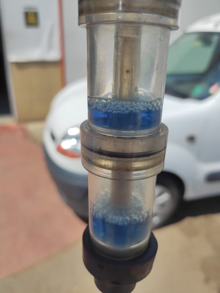

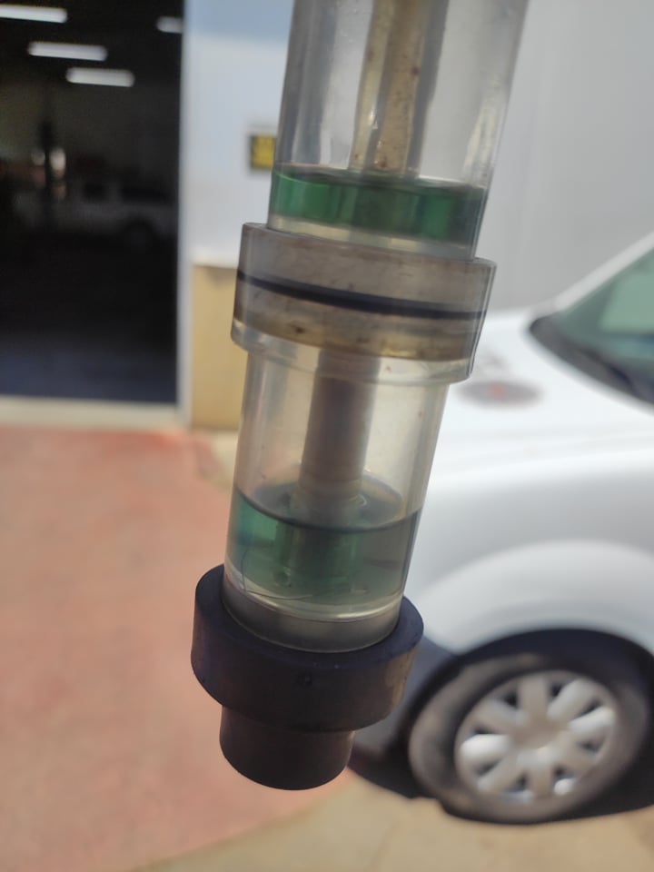

Допълнителна информация от днес. Ходих да направя тест за изгрели газове в антифриза. Резултата беше, че синята течност се оцвети в зелено. Като майстора каза, че има пробив, но не е бил голям. След проверка в нета видях, че всъщност теста илиза положител когато се оцвети в жълто. Разбира се ми предложиха добавка която в 99% от случаите помагала. Незнам колко помага, но съм скептично настроен към такива вълшебни добавки, а цената й беше около 90 лв., а на мен ми трябват две. Сега се чудя какво да правя и колко голям може да се окаже този проблем wacko.gif

Можеби прикачих, по погрешния начин файловете. Ето ги отново.
След теста
След теста
Преди теста
Преди теста

Ако искаш да караш още колата си приготви около 1000 лева , с добавка нищо няма да стане.

venci88 написа: ↑14 Авг 2020 16:14 Като майстора каза, че има пробив, но не е бил голям.
Това звучи като 'полубременна'.... Пробие ли гарнитура, газовете ерозират всичко около дупката, разширявайки я, ама не само през гарнитурата, ами и горейки метала около нея...
С присадка да се запушва пробив - тези 'майстори' май са от 'рибарите' - чакат да хванат златната рибка...
