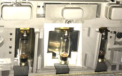

Отнася се за всички лампи. На Корола Версо е плафона на снимката:
Отражателната пластина е свързана с масата и стига да плюсовата пластина. При слагане на крушката, много лесно могат да се окъсят с края на самата крушка. Ако стане късо в положение ON гори предпазител, при положение DOOR гори и интеграционното реле. Ако LED крушката е с поляритет, в положение ON може внимателно, без да се поставя, да се провери къде е плюса. После в положение OFF се поставя крушката. Включвате на ON и ако нищо не гръмне, и крушката свети, превключвате на DOOR.

mitko86 написа: ↑17 Окт 2019 15:30 Като гледам снимката по-горе, са същите като мойте май. Твойте 31 мм ли са ?
Колега, питаш, отговарям ти. Ама искаш всичко наготово. Щом ти изглеждат като твоите, купувай смело. Размерите са 28,31,36,39и 41 мм. Ако по снимка можеш да определиш размера......Моите отпред са 36, отзад 28 мм.
