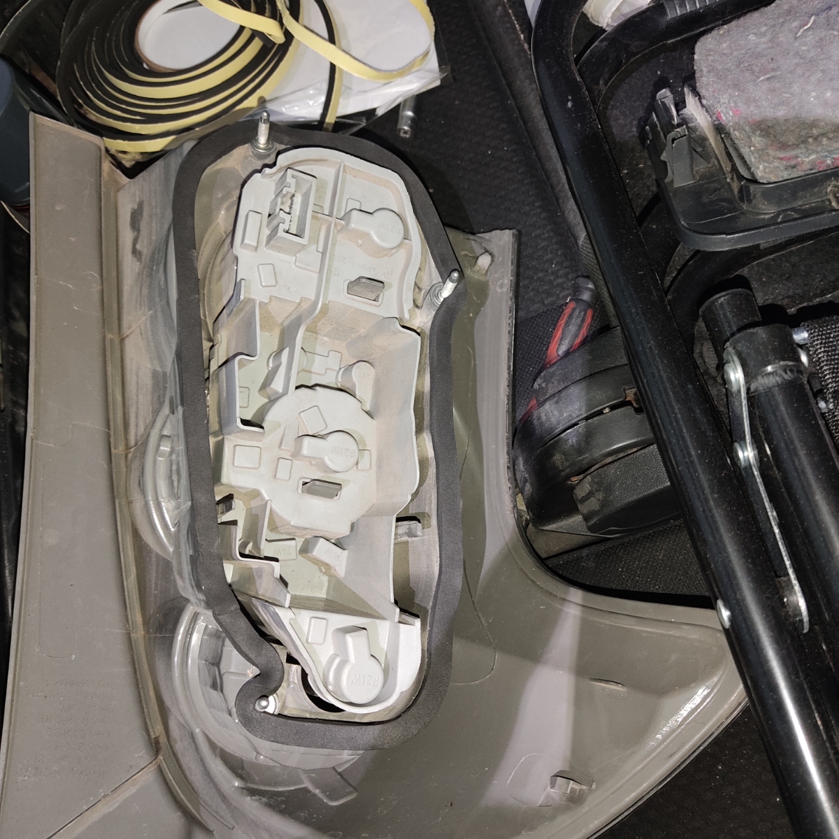

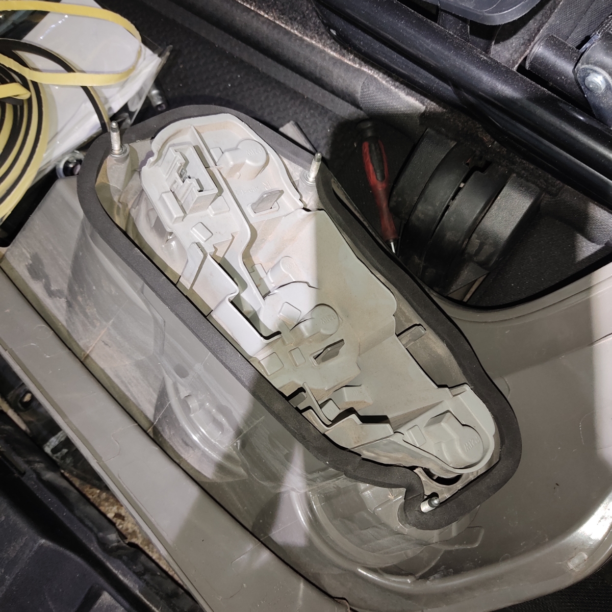

peshko5 написа: ↑11 Ное 2021 11:43 Конденз в стоповете все още има (надявам се да изчезне)
2 години след началото на темата в комбито е сухо и стоповете ми са сухи

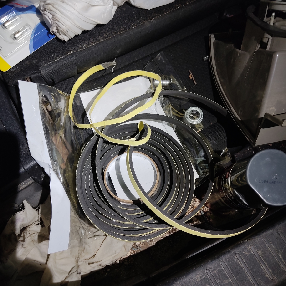

Бонус към темата, за да изхарчите още 2 лева на "Джъмбо":
0-02-05-fc92b05681f8c3ec7f306ef242c9cb1ca92d8025182350becd6569acf83908a9_8cb2fa36.jpg
0-02-05-fc92b05681f8c3ec7f306ef242c9cb1ca92d8025182350becd6569acf83908a9_8cb2fa36.jpg (500.13 KiB) Преглеждано 6616 пъти
0-02-05-38b718ebe0dd399604b30630cd2d9592d49e2517cb743f1a5e7d233421f9f562_f0357345.jpg
0-02-05-38b718ebe0dd399604b30630cd2d9592d49e2517cb743f1a5e7d233421f9f562_f0357345.jpg (500.64 KiB) Преглеждано 6616 пъти
- Материал от който да си изрежете нови уплътнения за 2 лева. Предполагаемо ще трябва да слепите по 2 листа, ако иде малко тънък. Може и подложка за мишка да си купите от Кофаланд примерно...
* boiski сложи само лента на Корола-Версо, че му ги нямаше изобщо уплътнителите на стоповете, но нека той да сподели резултат.
Виж дали ти стоят гумените капачета на клапите за изходящия въздух под краищата на задната броня и дали не им изпускат уплътненията към купето.

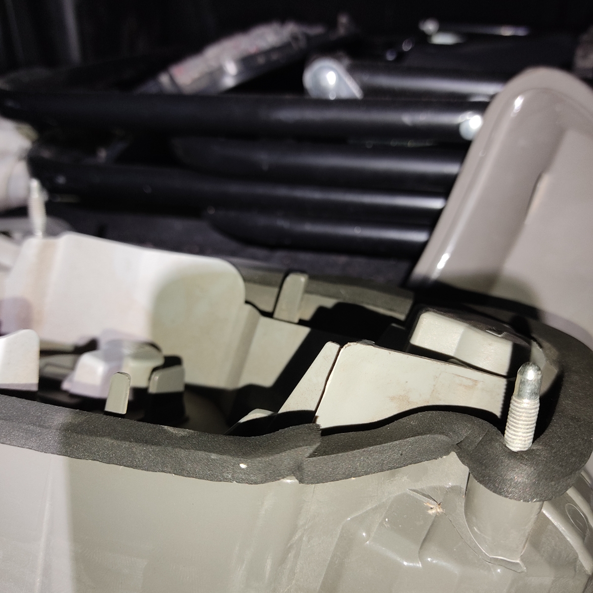

Аз подложих само лента за прозорци от Джъмбо на двата стопа. Единия имаше гарнитурка, но я разкарах и останах само с един пласт лента. Засега не съм имал ядове.
Почиства се добре ръба на стопа и внимателно се лепи като се следва логиката, че лентата трябва да минава така че да оставя затворен "сухия" участък и да изолира външната среда. Една обиколка беше достатъчна. Хлабината между купето и ръба на стопа не е голяма, така че един слой трябва да е достатъчен да обере "луфта".
Снаждане на краищата:
