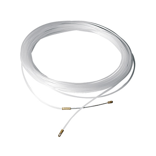

Със електричарска пружина/спирала няма ли да е по-лесно?
Имам предвид това, все ще намериш от някой назаем:

Като смъкна изолацията ще видя - имам пружини от чистачки и други подобни приспособления, които досега са ми вършили работа за такива места..
Предполагам ще успея да прекарам нещо ако има място в гофрата... И удобен достъп де...

Аз като си закачах датчиците на парктроника на задния номер, си ги вкарах през отвор във задната врата, после през гофрата на маркуча за задната пръскалка. И от там през корите с жалките остатъци от едно такова. Пружинните лайснички от чистачките ми се струва че са доста твърди, и рискуваш да "убиеш' я някоя тапицерия, я някой кабел или гофра. Докато една такава мисля че беше под 10 лева за нещо от сорта на 3-5 метра, и може да си я гънеш и "пращаш" където ти хареса. Ако се завъртиш към Интернет доставчика ти, няма начин да нямат и да ти дадат назаем. Идеята ми е да махнеш задните пластмаси (праговете на тавана) и да си се движиш в ребрата на купето. Без сериозно сваляне на кори и (недай-боже) таван, мокети.

Да, май ще взема една сонда за кабели - струва стотинки...
