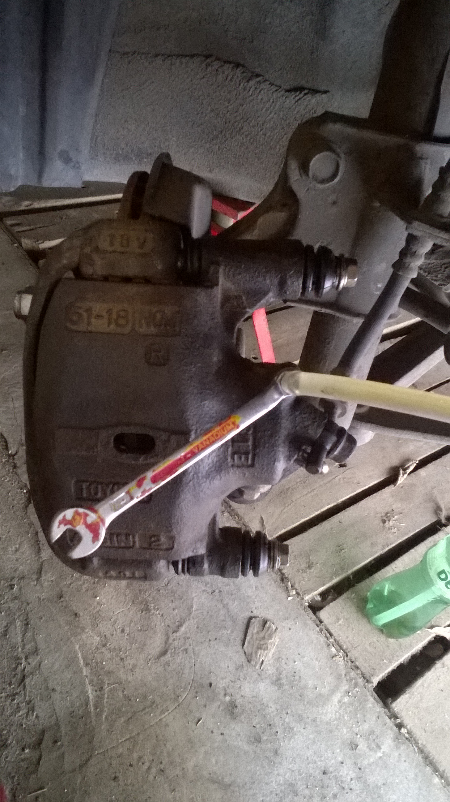

Раздути гумени "пръстени" на спирачни водачи - каква смазка?
- Мнения: 7732
- Благодарил/а: 534 пъти
'Кетчупа' на снимката най-вероятно е за водачите... А на тях им е през ... с каква спирачна течност караш

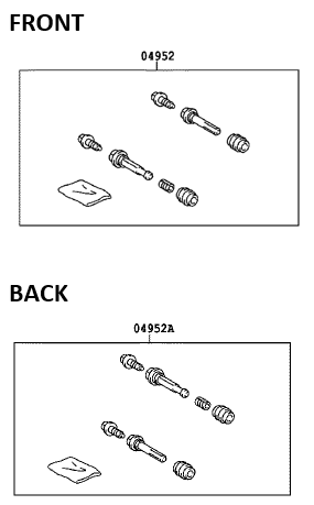

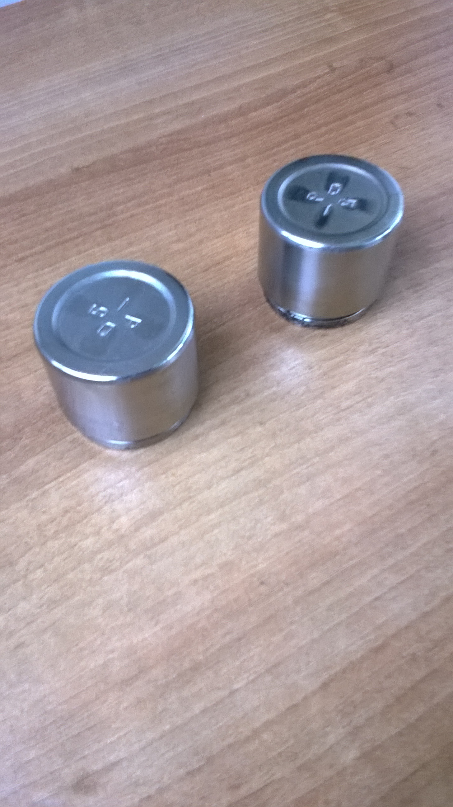

Оказва се, че на предните апарати гуменото пръстенче е отдолу, а на задните - отгоре (снимките ги взех от сайта japan-parts.eu по VIN). Лично аз не съм ги размествал, защото ги вадя и слагам 1 по 1, за да не се объркам, но нека ги има 1 до друго да се види разликата:

- Toyo_driver
- Мнения: 220
- Регистриран на: 19 Ное 2011 10:21

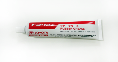

Колеги....., върнете се в правата вяра, какви са тия немски греси на Тойота автомобил ?
Правилния отговор на въпроса е 08887-01206 Toyota Rubber Grease За тези, които не искат да дават около 20-30 лева на ТМК, всяка смазка, която не съдържа минерални масла(именно те раздуват гумичките) ще бъде подходяща.
Четете съдържанието и упътванията за прилагане!
Успех!
П.П. Малкото пакетче на схемите по-горе е именно това

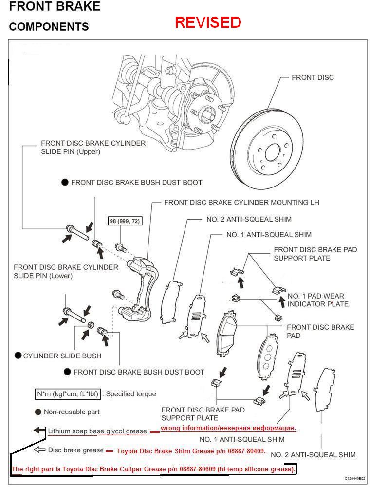

Аз намерих препоръка (продължавам да ровя), снимката по-долу (от нормален, разбираем англоезичен форум, бяха цитирали картинка от руски форум). Май от тойотските за водачите препоръчват 08887-80609.

- Toyo_driver
- Мнения: 220
Радвам се на положителната оценка, но нека колегите не остават с грешно впечатление за вярната грес
Если будем искать русских источников то можно посмотреть ... тук
https://www.drive2.ru/b/494768413822943516/
От статията се вижда, че според бюлетин CP-0160T-0111-RU греста 08887-80609 се прилага само за определени модели Т27 и AUR21 и то с тропащи спирачни супорти
От всичко до тук можем да обобщим:
08887-01206/08887-83010/червена/ - литиево-сапунена грес на гликолова основа - прилага се за водачи и бутала даже и съгласно сервизните ръководства
08887-80609/бяла/ - високо-температурна силиконова грес за водачи на тропащи супорти
08887-80409/черна/- молибденова грес за противоскърцащите пластини.
Карайте винаги с изправни спирачки и сменяйте спирачната течност на 2 години!
Наздраве!
Наздраве!

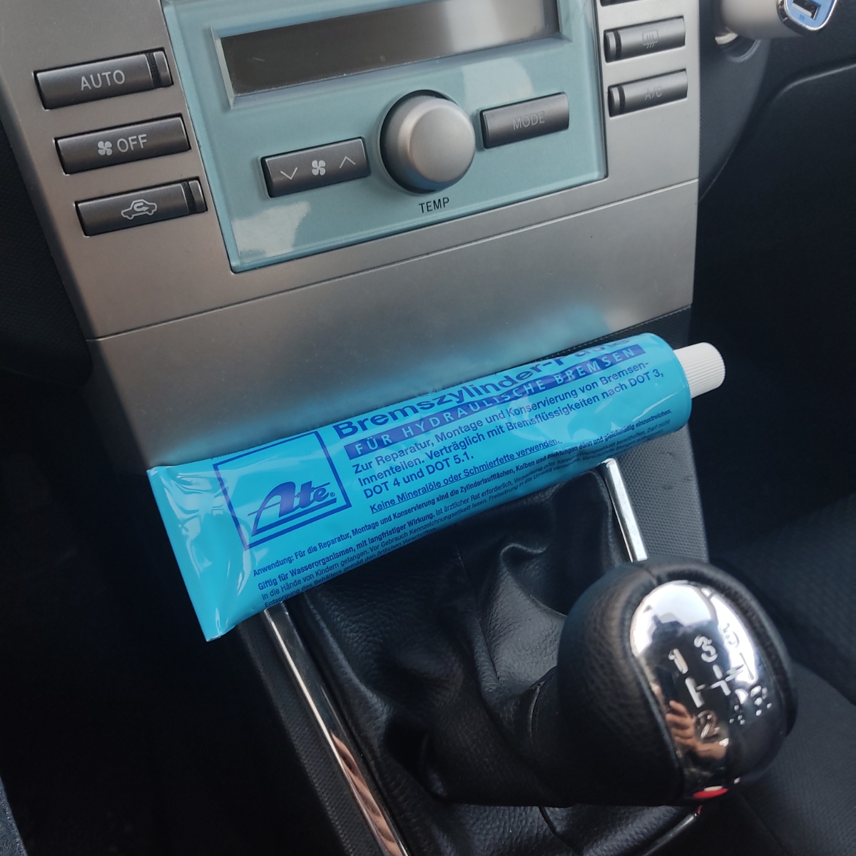

Направил съм грешка и от две години карам задните водачи намазани с ATE Plastilube. Колата е Авенсис 2011г. Прегледах ги от вън - маншоните са добре. Не знам дали вътре има гумена втелка и дали тя няма да се раздуе от пастата. Сега си поръчах другата паста ATE Bremszylinder paste. Дали ще успея хубаво да почистя всички буталца и отвори от старата паста, за да сложа новата?
За ATE Plastilub пише, че е съвместима с повечето материали, от които са изработени О-пръстените.
Ако още не си взел, най-добре си вземи такава (виж мнението по-горе):
Според мен ще се промият лесно със спрей за почистване на спирачни апарати TRW.

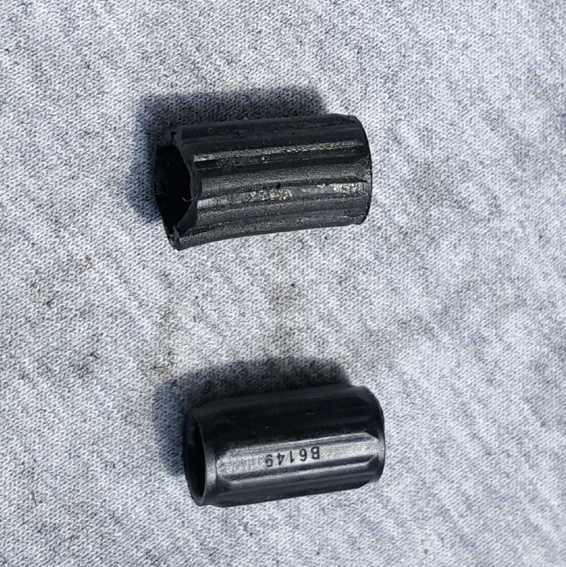

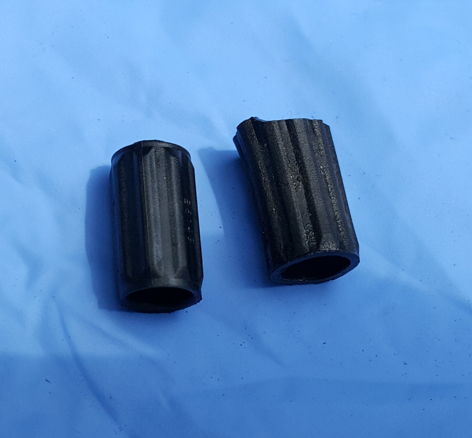

Днес намерих време да сменя предните. Движеха се свободно, т.е. не е било толкова спешно да ги сменя, но все пак... Смазката е червена като кетчуп. Едно пакетче стигна за двата предни апарата, т.е. остават ми още три - едно за задните и две за следваща профилактика (може би като сменям накладки).
Качвам снимка на двете гумички стара и нова, да се види как се раздуват за може би 2 години след смазване на водачите с неподходяща грес (ATE Plastilube). Иначе гърба на накладките и частта им, която контактува със спирачния апарат си ги намазах пак с ATE Plastilube (дават я точно за това). Старата смазка си стоеше въпреки редовните автомивки. За 2000 км вътрешния канал на феродото на накладките (феродото е срязано по средата) се беше шпакловал и бетонирал с феродов прах. Иначе лесно го изчегъртах с една отвертка.

Смених гумените пръстени и гресирах с двете части на АТЕ. След година ще отворя за проверка.

Здравейте, преди 5-6 месеца и аз се нахендрих на греста на АТЕ за накладки "plastilube", описана от търговеца като грес за водачи, не направих задълбочена интернет проверка и наклепах всички водачи с нея. Преди две седмици разглобих и вече имаше наченки на раздути маншони и гумени пръстени по водачите. Имах резервни под ръка и този път сложих правилната грес - ATE Bremszylinder - paste.
