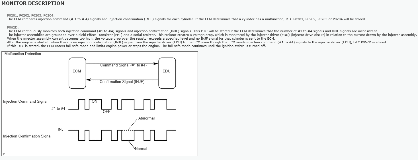

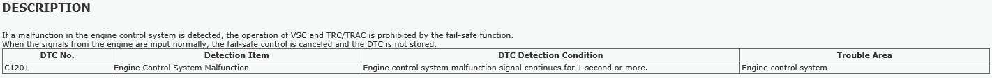

Здравей,
Проблема ти няма много общо с ръчната и VDC, а с управлението на дюзите или самите те. Слагам ти 2 картинки:
За грешката C1201 - това е нормално да я има, като измяка нещо ECU-то на мотора, VDC и други зависими на него системи спирaт. P062D - е тука е проблема, по-точно в "Injector Driver (EDU)". Ето описанието на trip лгоиката: В PDF-ите е описанието и "официалната" процедура за диагностициране на проблема. Не гледай, че е за RAV4, само виж с кой мотор си 2AD-FHV или 2AD-FTV и после гледай в правилния файл. На мен лично ми прилича на лоша връзка някъде по куплунгите, ама пък казваш, че си ги гледал.
P062D-2AD-FHV.pdf- (555.81 KiB) Свалено 849 пъти
P062D-2AD-FTV.pdf- (555.93 KiB) Свалено 1543 пъти
Последно промяна от DeXa на 25 Фев 2019 12:45, променено общо 3 пъти.

Това пък къде го видя?
