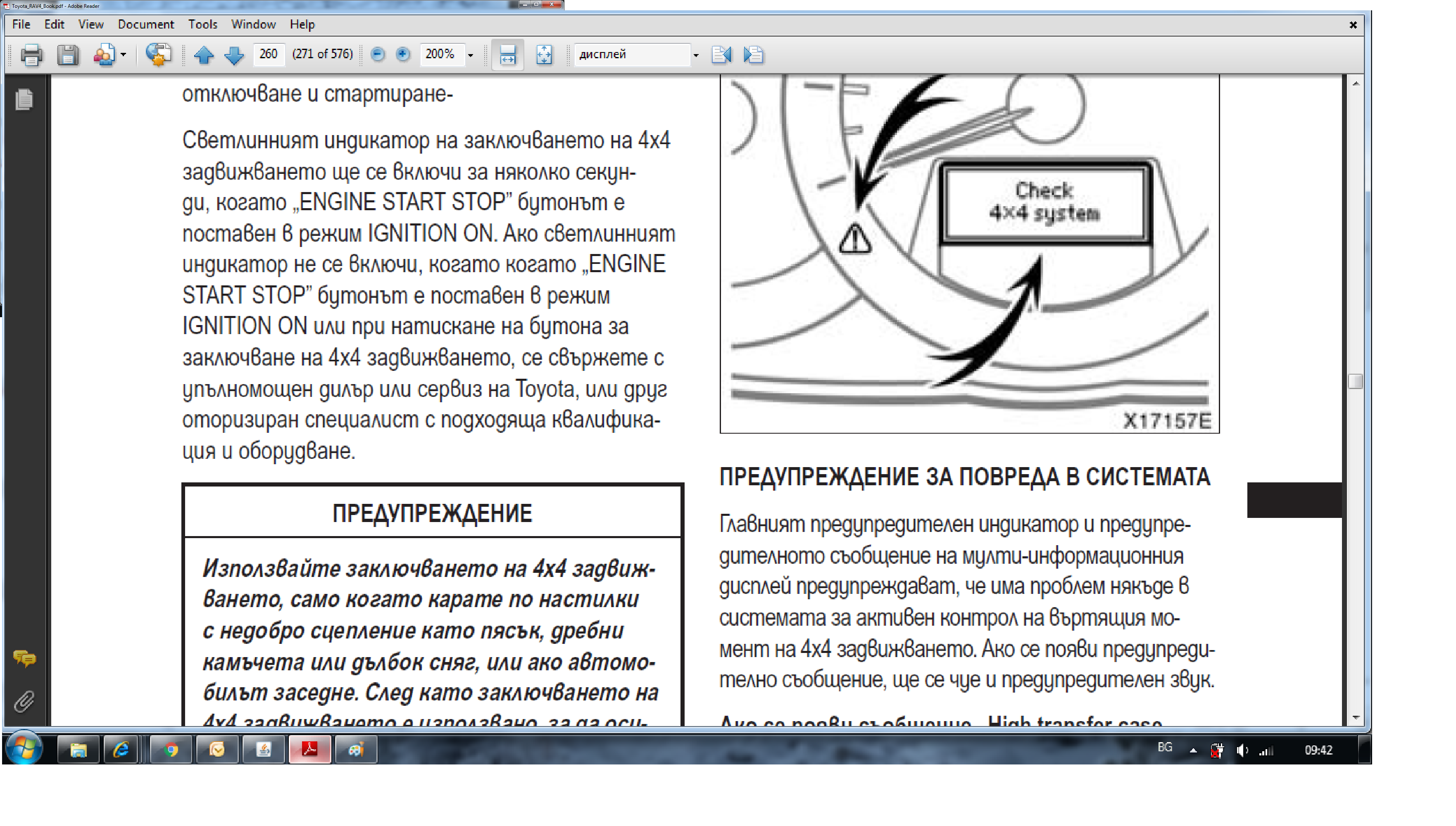

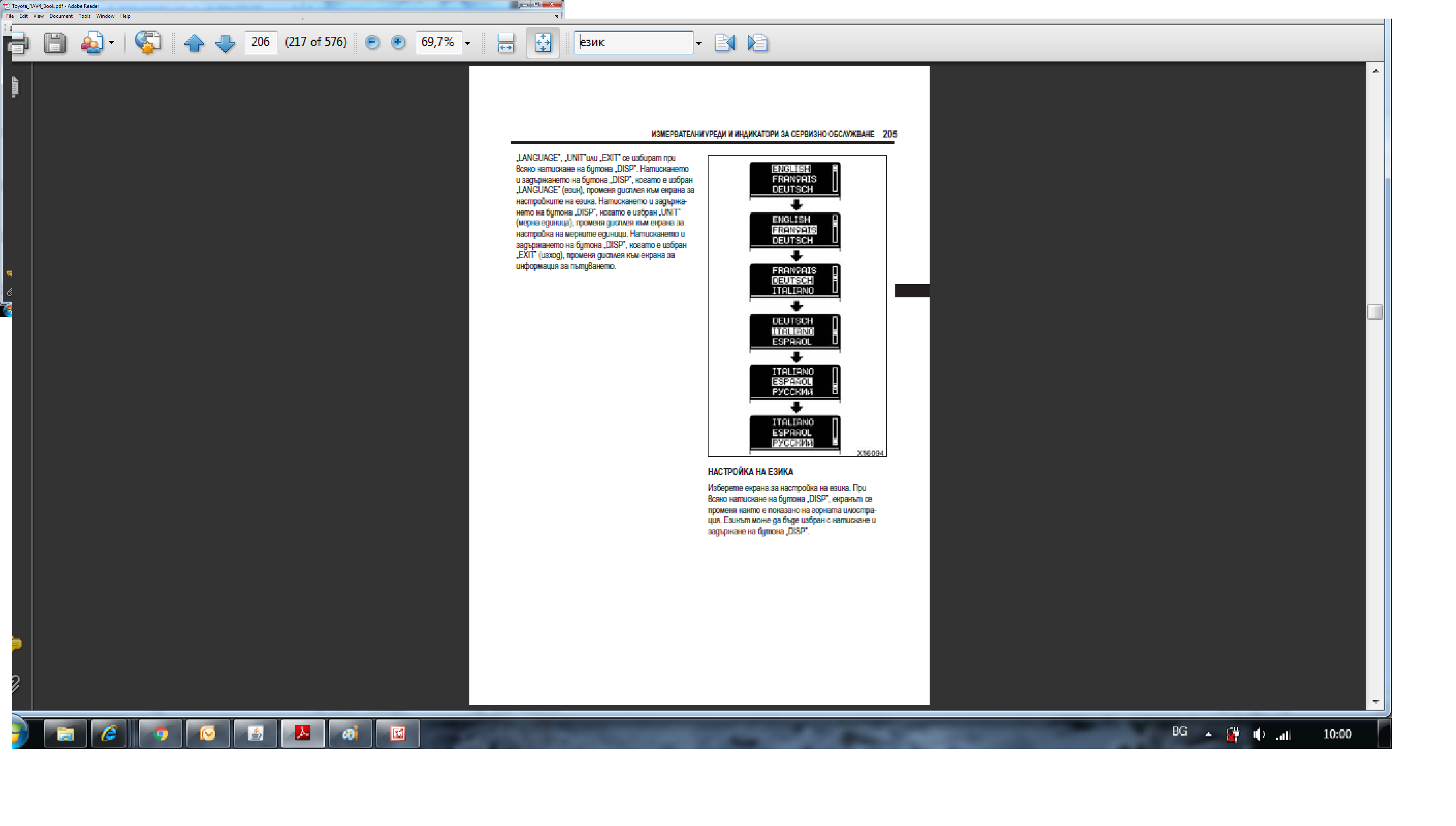

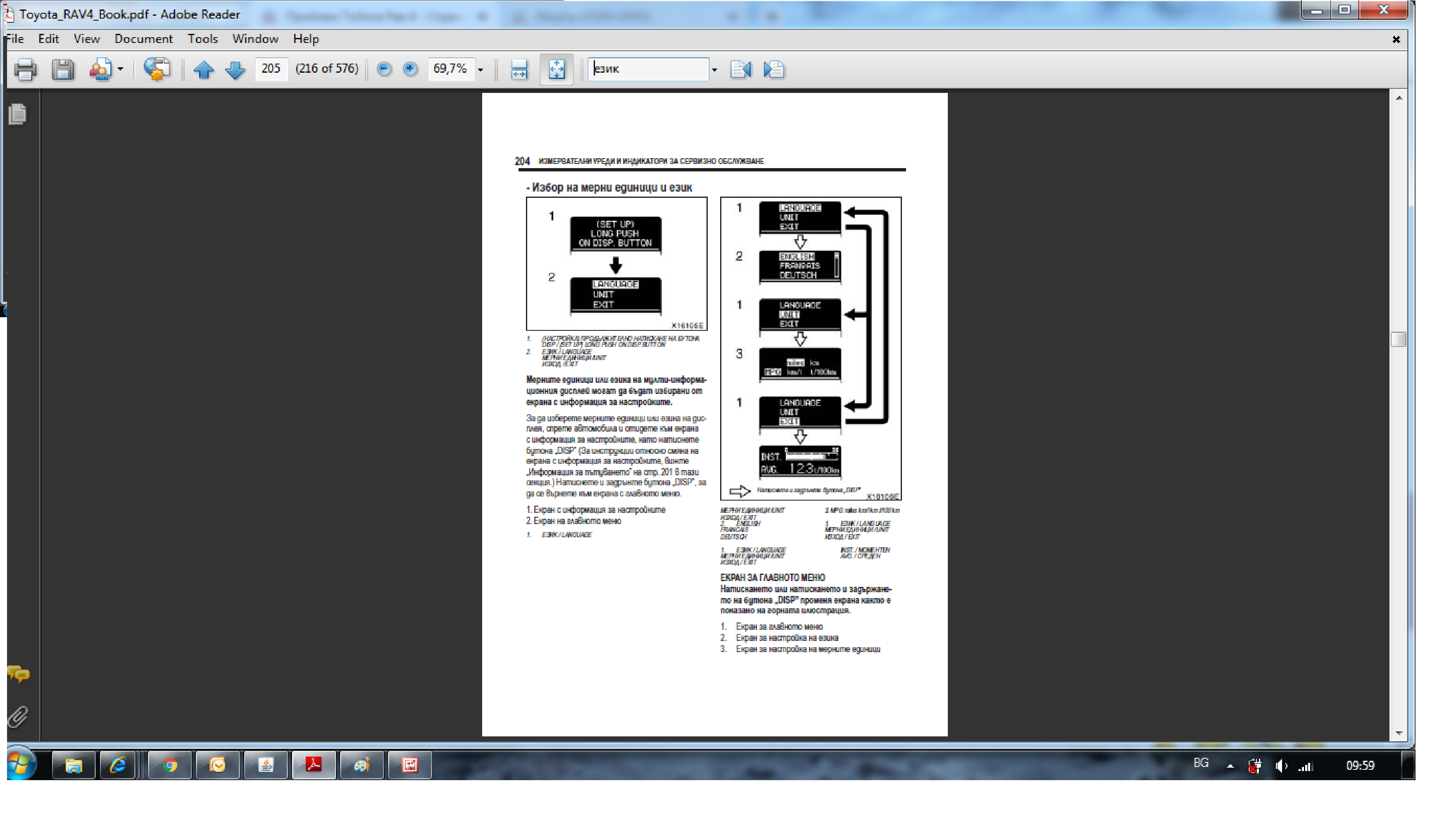

Грешката в системата е Check 4x4 System, като трябва да светне и лампа с триъгълник за внимание и да се чуе предупредителен сигнал. Прилагам "PrntScr" от упътването.
Ето и още, за да си смениш езика на дисплея.
