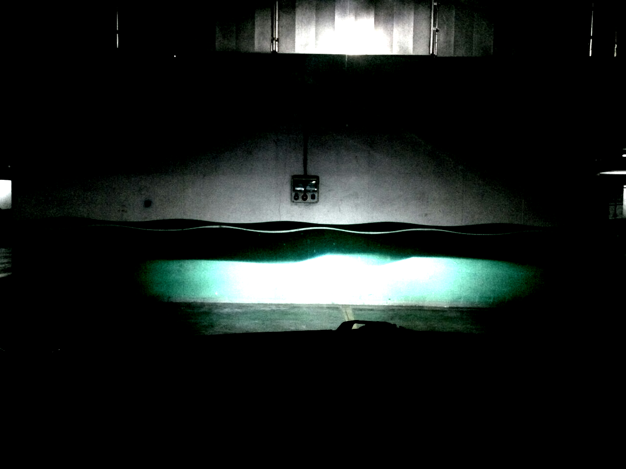

С риск да попетя (или повече пъти :) )...
За съжаление допълнително поставеният ксенон почти винаги има отблясъци заради различната форма на излъчващият елемент...
Ако не е дефект на снимката - такива се виждат и на снимката на stefando...
Проблемът при тях в повечето случаи не е в добрата центровка, а точно в паразитните отблясъци, които са достатъчно слабоинтензивни при халогенката, но и достатъчно силни при значително по-високият интензитет на ксеноновата крушка...
Затова и предполагам всеки от нас може да различи с лекота 'тунинга' от оригиналният фар, предназначен за ксенон...

Аз лично не виждам никакви отблясъци. Като отсечен с бръснач е pattern-a. За първи път виждам кола с толкова добре отсечвна линия. Явно лупата си е лупа... С LED лампите пак е отсечено, само дето е по-слабо от халогена и мноооого по-слабо от ксенона.

Виж общото осветяване - увеличен е само контраста на снимката на stefando, за да се 'отделят' местата с по-голям интензитет...
Предполагам можеш сам да си направиш изводите какво вижда отсрещния (точно над отрязването е по-тъмна боя, която логично поглъща по-голяма част от светлината, и затова е излязла тъмна, иначе и там има 'фон') tooth.gif
В допълнение - когато се качих от халогенка на заводски ксенон първото впечатление бе негативно...
Причината? Субективно видимостта намаля, въпреки по-доброто осветяване на 'осветената част'...
Просто липсваха фоновите отблясъци - не виждаш храстчета и т.н. над 'отрязването' на лъча (които ги имаше в халогенката), което затрудняваше ориентирането в обстановката..

Съгласен съм с тези съображения,но дали няма ламБа високо там и да прави това петно горе на тавана,слизайки надолу:
Само предположение...
Ще отида пак да огледам терена в мола,когато имам работа там...

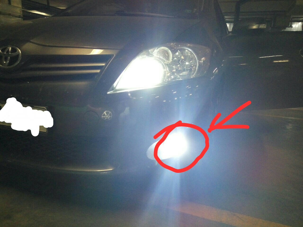

Или пък DRL-те също правят допълнително петно:

Може и ДРЛ да правят - не знам... Онова отгоре е лъскавата вентилация - нормално е да отразява по-голяма част от светлината...
Просто представям резултата - може и сам да пробваш на снимката - или увеличи контраста или намали яркостта - ще видиш, че съм прав - не съм правил АБСОЛЮТНО никакви други модификации на снимката освен промяна на контраст на цялата снимка...

A ДРЛ, защо не се изключва, когато са пуснати основните светлини?

Има опция да се изключват,с управляващ модул са и съответно + 12V-вход за изключване по габарити или по каквото си избереш.Не съм го подвързвал...
Гледам фабрични DRL не се изключват при пуснати къси?
Има ли правило за това?

ОЕМ DRL ВИНАГИ се изключват или димират при пуснати къси. Изключват се ако има други габарити, или се димират ако остават като габарити (при липса на други габарити)...
При мен остават като габарити със силно понижена яркост (нямам други габарити)...
