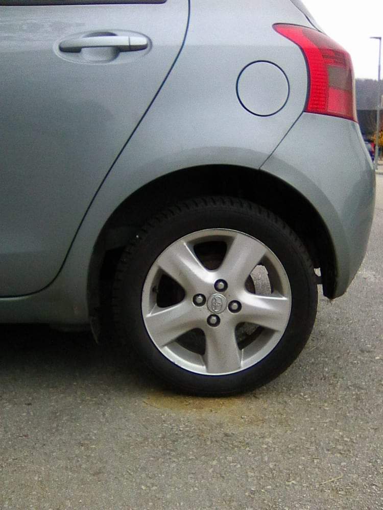

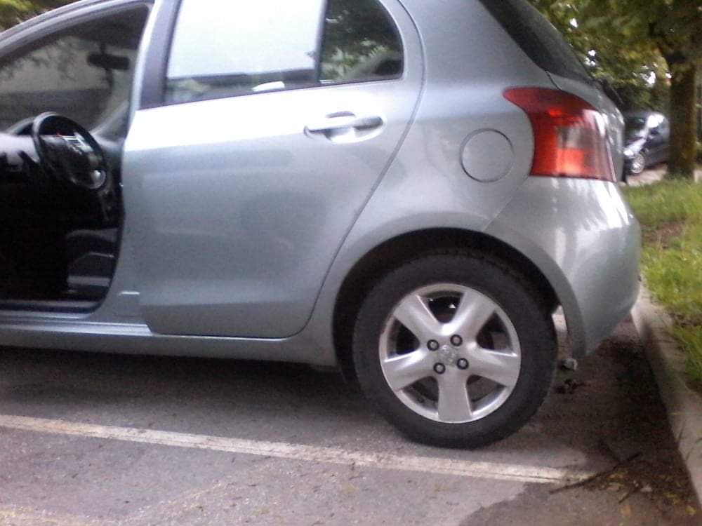

Здравейте, колеги! И на двете снимки колата е вече с новите пружини. Разлика в комфорта може би има и тя е в положителна посока. Повече искам да наблегна на ефекта от по-широките джанти. Преди като натисна колата странично се люлееше доста лесно, а сега е много стегната и почти не се накланя. Това в движение придава сигурност и лекота в управлението. Яриса ни е второ поколение и незнам дали е същото окачване с първия Ярис. За сравнението с Тико ми се струва несериозно. Колата вози добре като е с хубави гуми, освен ако не караш по лош и неравен асфалт. На магистралата при 160-180 км/ч се държи добре, а мотора сякаш има сила за още. Да, инвестицията от 400 лева си заслужава, макар че не е необходимо, но най-малкото ми харесва също визуално.

boyanmt написа: ↑24 Юли 2021 11:14 Привет,Shishkovi!
Каква е разликата между горната и долната снимка на вашия автомобил(освен различните джанти)? Поне аз лично не виждам "понижение".
Интересно ми е,дали ще се промени возията,и в каква насока?
Карал съм Ярис,и впечатленията са като все едно караш Tico(Daewoo)...само че малко по-обемно. Струват ли си вложенията?
Благодаря!
Ето снимки с оригиналните пружини.
На втората снимка е с гуми 195/50/15
