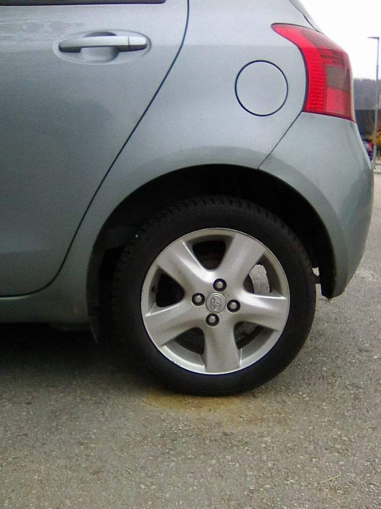

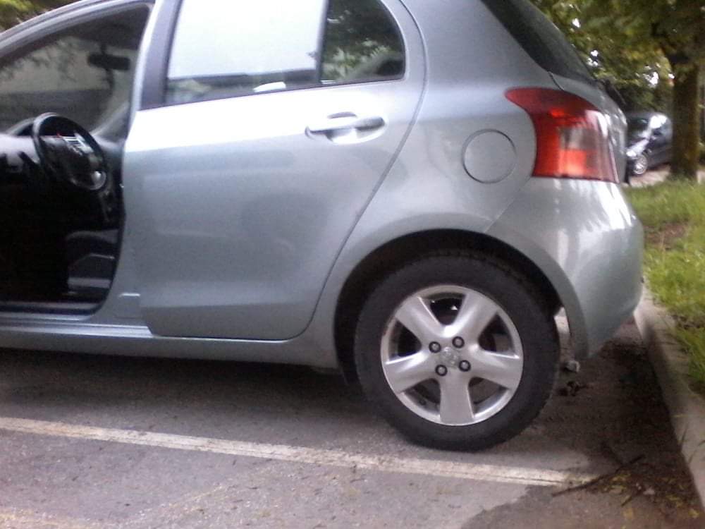

Малко снижаване на Ярис хп10
Здравейте, колеги! И на двете снимки колата е вече с новите пружини. Разлика в комфорта може би има и тя е в положителна посока. Повече искам да наблегна на ефекта от по-широките джанти. Преди като натисна колата странично се люлееше доста лесно, а сега е много стегната и почти не се накланя. Това в движение придава сигурност и лекота в управлението. Яриса ни е второ поколение и незнам дали е същото окачване с първия Ярис. За сравнението с Тико ми се струва несериозно. Колата вози добре като е с хубави гуми, освен ако не караш по лош и неравен асфалт. На магистралата при 160-180 км/ч се държи добре, а мотора сякаш има сила за още. Да, инвестицията от 400 лева си заслужава, макар че не е необходимо, но най-малкото ми харесва също визуално.
boyanmt написа: ↑24 Юли 2021 11:14 Привет,Shishkovi!
Каква е разликата между горната и долната снимка на вашия автомобил(освен различните джанти)? Поне аз лично не виждам "понижение".
Интересно ми е,дали ще се промени возията,и в каква насока?
Карал съм Ярис,и впечатленията са като все едно караш Tico(Daewoo)...само че малко по-обемно. Струват ли си вложенията?
Благодаря!
Ето снимки с оригиналните пружини. На втората снимка е с гуми 195/50/15

Такава скорост си позволявам за кратък участък, не повече от 10 км. Това е възможно при добри условия на пътя и най- вече безветрие, особено със старите джанти. Сега скорост от 100км/ч се усеща като 70-80, а при 130 се управлява добре и не ме натоварва. На магистрално каране до 150 км/ч ми гори 5/100, а при 150-160 си качва на 6. Килограмите на колата са сходни с рено 19, което имах преди 15 години, а с него си позволявах и 200 на магистрала Тракия с гуми 205/50/15 и разход 12/100 бензин. И по важно е Господ да те пази отколкото застрахователна полица.

Относно това, че модераторите не са позволили създаване на нова тема - ами нали има такава тема - защо ви е да създавате нова?!
Относно снижаването - не го разбирам за евридейка - снижаването води доста повече негативи отколкото плюсове..

Когато започнеш да виждаш неравности със следи от картери по тях (или повдигнати шахти ) - ще се убедиш, че снижаването не е добър вариант тук
Маздата бе с просвет 165 и твърдо не смятах да я снижавам... В момента Кашкая е с просвет 200 и съм що годе спокоен. С Джипа просвета ставаше и 270(или 290 - забравил съм колко точно) - ами не съм имал проблем с устойчивост по магистрала...
Не ме разбирай неправилно - нямам нищо против пружините. Мисля от друга гледна точка...
Какъв е ефекта по понижаването:
1. По-малък ход - по-твърда возия, по-малка дистанция, в която да демпферира окачването.
2. По-малък просвет - може да създаде проблеми при преминаване препятствия
3. Промяна положението на окачването (ако някои тампони не са предвидени за това 'нулево положение' - ще сдадат багажа по-рано, защото вместо да са в спокойно положение, ще бъдат постоянно напрегнати - все едно постянно си 'претоварил' автомобила)...
4. Да, като следствие от малко по-твърдата возия, ще има малко по-малки наклони във всяка посока.
Т.е. ако исках да се боря само със страничния наклон, просто бих избрал по-твърда реактивна щанга и това е.
Затова и ме учудва решението. Но ти си го взел - така, че едва ли има смисъл да те разубеждавам
Дано е успешен избор - само споделям съображенията си защо аз не бих направил такъв избор:cheers:
