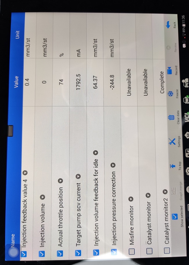

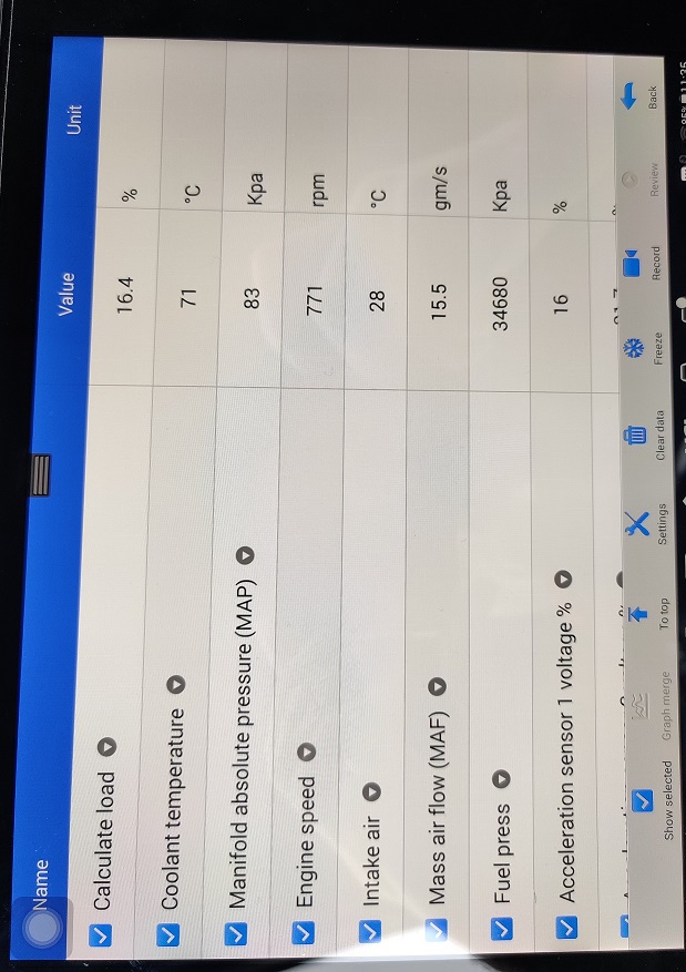

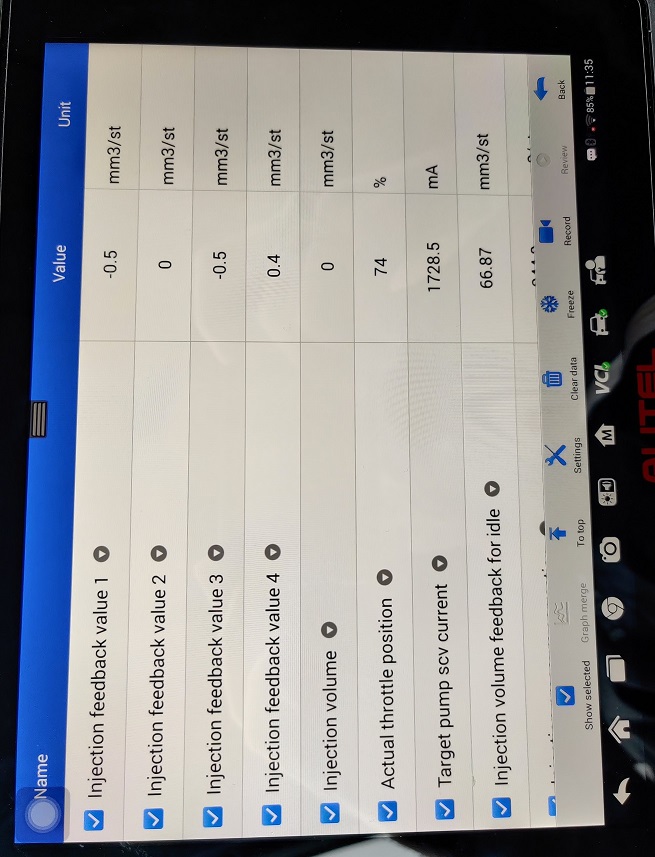

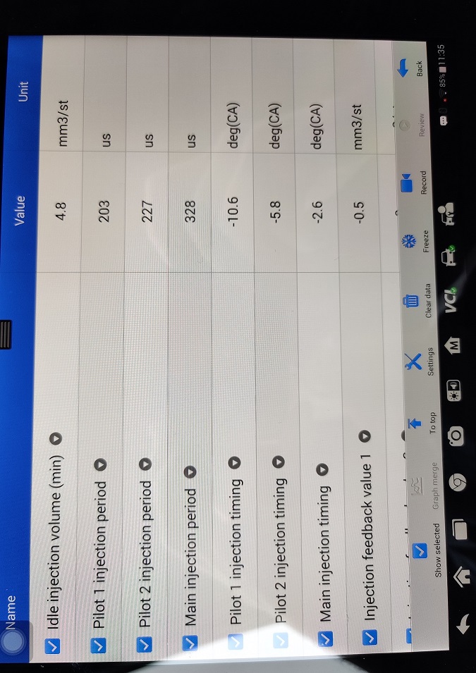

Прикачих пдф файл със freeze frame стойностите в момента на записване на грешката.
Прикачам и снимки със стойностите на празен ход от таблицата,която ми изпратихте. Забелязвам,че на моята кола стойстите за впръскване на горивото доста се различават от тези в документа и не мога да разбера на какво се дължи това.
SCV клапанът е сменен с чисто нов и няма никаква промяна. Никъде не се вижда да има теч на горивото.

По бегъл спомен от сервизното на Авенсиса след смяна на SCV клапана се ресетваше/калибрираше през Techstream ГНП. Това правено е ли след смяната на клапана?
Мотора наистина ли е 2AD-FTV и то първата ревизия (2005-2009/евро4)? Таблицата е за него.
От файлчето ви гледам други години, което води до Verso а не Corolla Verso. Респективно мотора е друг.
