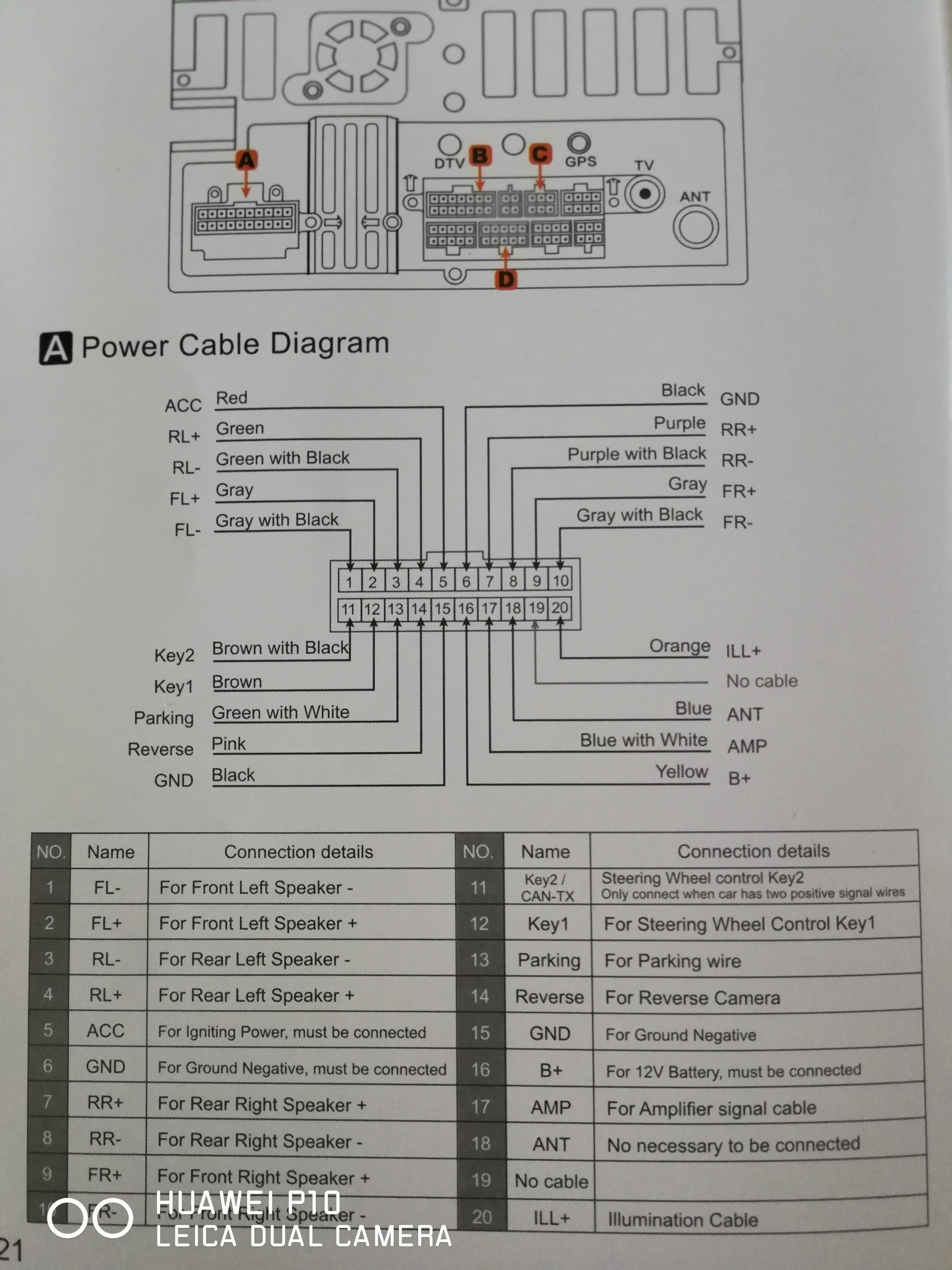

ами с това разполагам
download/file.php?mode=view&id=30234

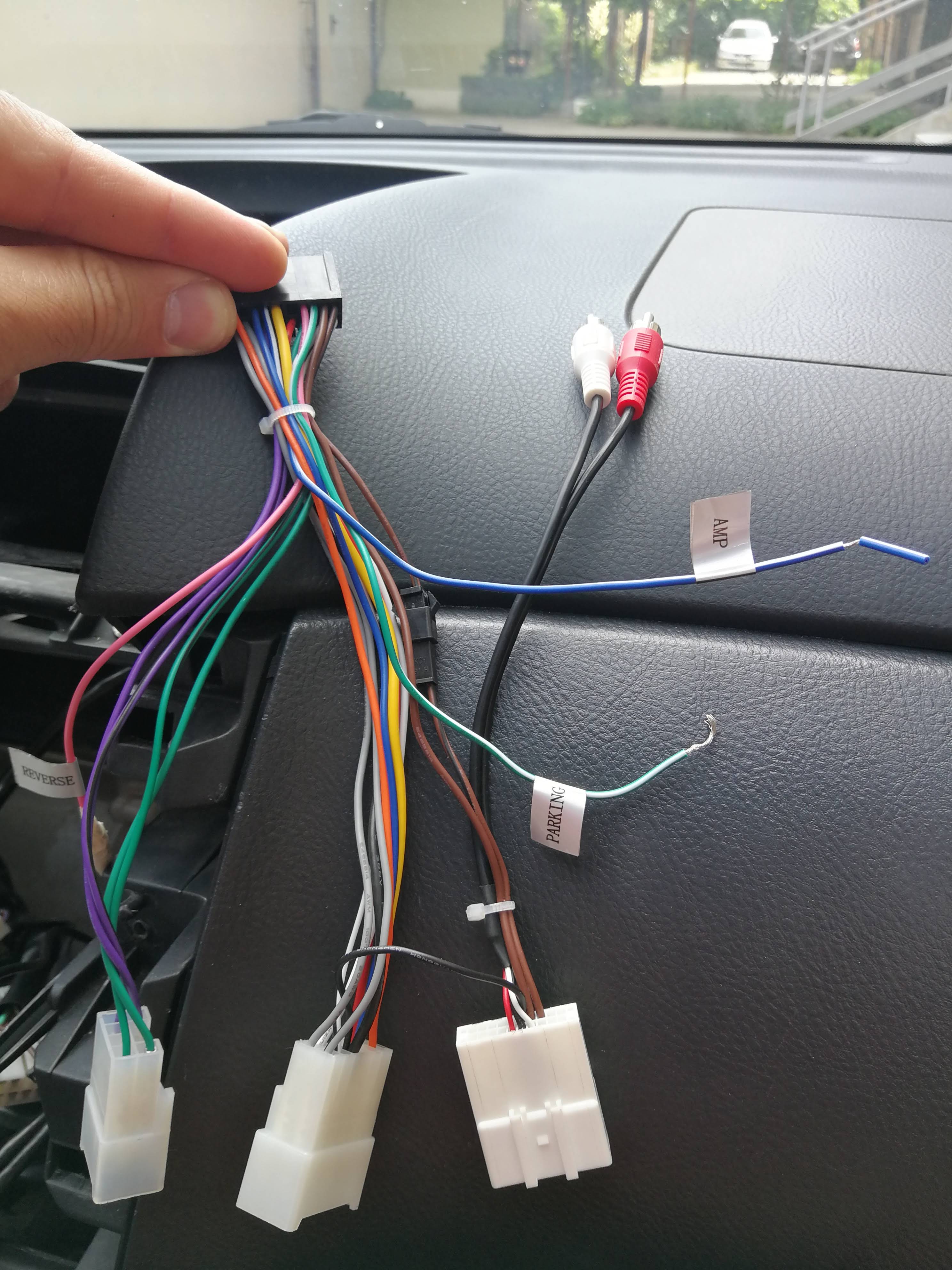

мисля че KEI 1 трябва да е за управлението на волана но
белязаната букса не съвпада с нито една от моите и не знам какво да правя от тук нататък някой казват че трябва да се сложи ето такъв адаптер https://www.ebay.com/itm/113008282711

крайно дясната с двата кафеви кабела тя не пасва

Да, изглежда да трябва да включиш KEY1 и ако имаш - и KEY 2 към автомобилната инсталация...
Относно линка към преходника - предполагам няма да ти е нужно чак такъв преходник, а нещата би трябвало да станат само с вързването на правилните кабели, щом производителя на устройството твърди, че 'разбира' Тойота стандарта...

Номерът е да видиш на кои пинове на куплунга на ОЕМ устройството са KEY1 и KEY2 и да ги вържеш към съответните на китаеца...

Да знам кое е Key1 и Key2 на китаеца но на волана кои са там е проблема
