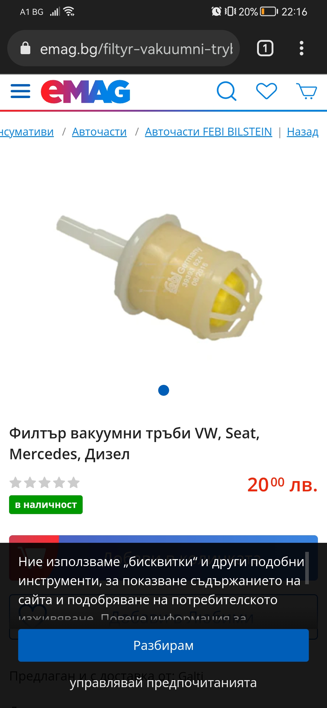

При мен имаше същия проблем. В интерес на истината единственото, което направих беше да освободя потока на въздух, махайки филтъра от вакуум клапана. Колата си тръгна като нова без никакви проблеми.
Лошото стана, когато започнах да търся такъв филтър. Не можах да открия такъв, и в края на краищата сложих от мерцедес, подобен на този от снимката. Не знам, дали е редно, но на първо време друг избор не видях. Поздрави.
