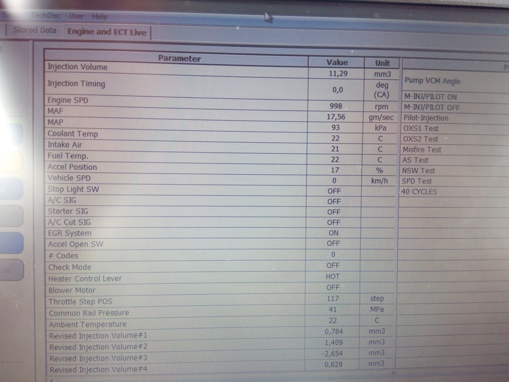

колеги, тези стойности на дюзите, при топъл и студен двигател, нормални ли са? корола 2.0 д4д 110к.с. 2003г.

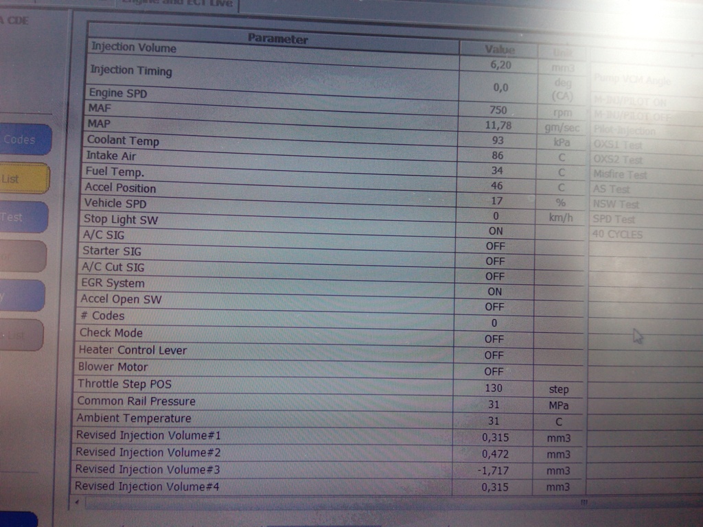

Здравейте, ето обещаните показания на дюзите на Авенсис 2.0d4d 116.Как са според вас? Имам едно тракане на дюзите което спира от 2200 до 2800 оборота и колата пропушва черно когато я настъпя

Дюзите ти са ужаст ако програмата е вярна хвърляй ги на боклука. Обаче ме съмнява, че програмката ти дава коректни стойности. Обикновено показанията имат няколко порядъка след десетичната точка, няма как да са цяло число и четирите дюзи. Слагай techstream, това е диагностичната програма за тойотка.

Програмама е Делфи, незнам колко е точна.На някалко места пишат че до 3-4 е нормално но знае ли човек. Затова питам

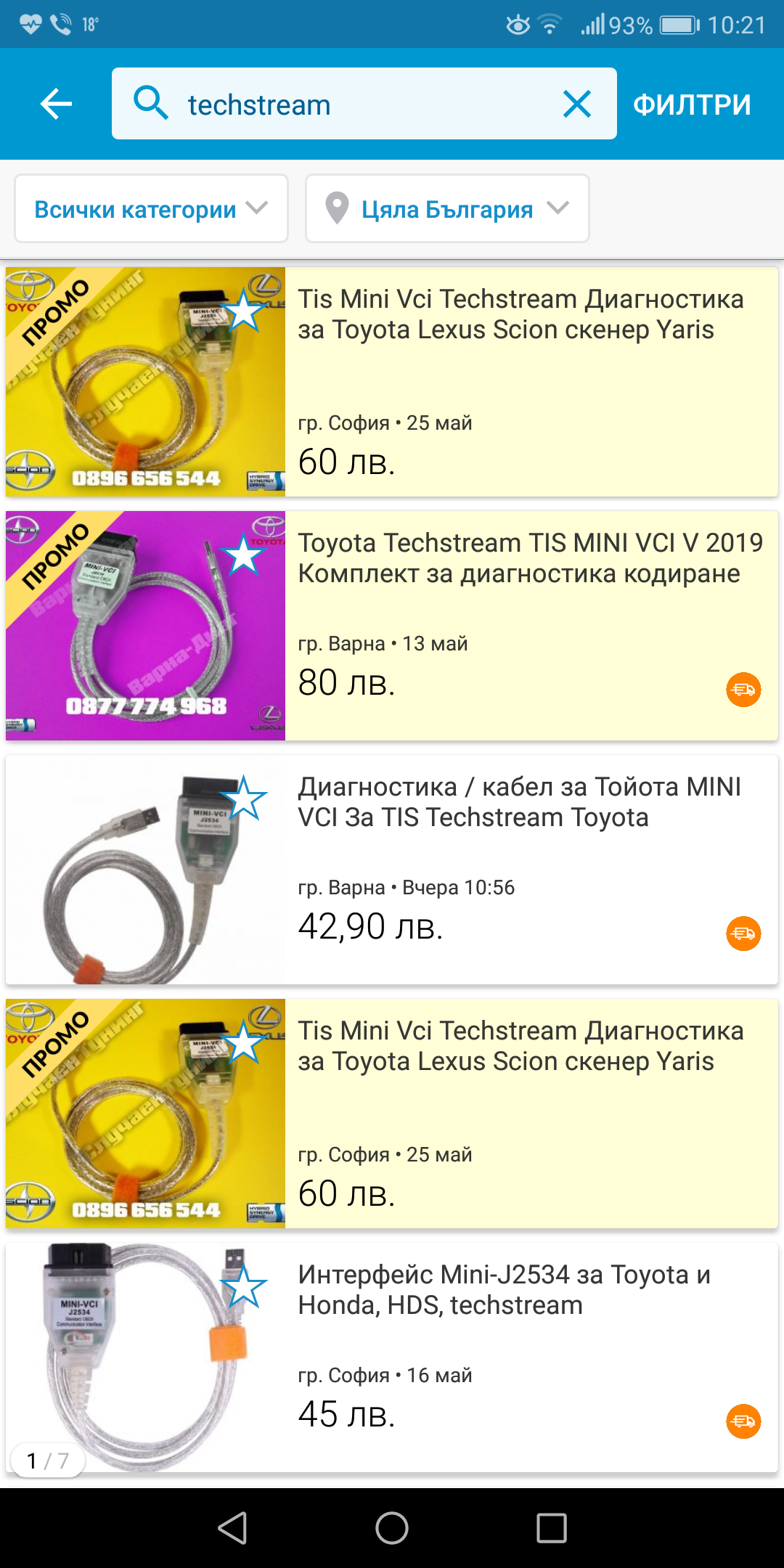

Някой от тези кабели ще свърши ли работа? Или да ида направо в представителство на Тойота

В ибей ги има същите за 15-20 долара. Лошото е че бавно пристигат. В тойота ще ти вземат минимум 36лв по добре си купи кабел, че ще може да го ползваш за в бъдеще. Кажи от къде си може някой с кабел да ти я закачи. Ако си от Русе мога да помогна.

От Разград съм, не е проблем да го купя кабела просто нз тези който съм снимал дали ще свършат работа. Ще заръчам един да пробвам да я закача

Ще свършат работа. Цените са различни, но кабелите са еднакви. Вземай най-евтиния.

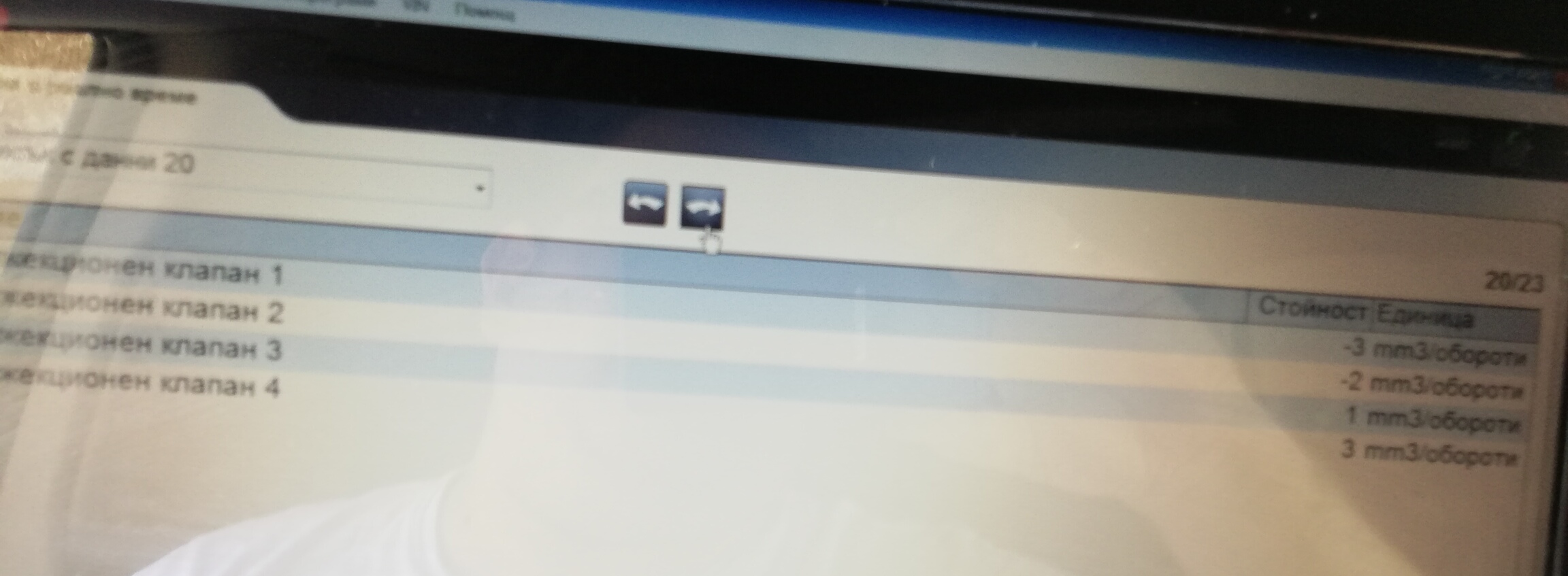

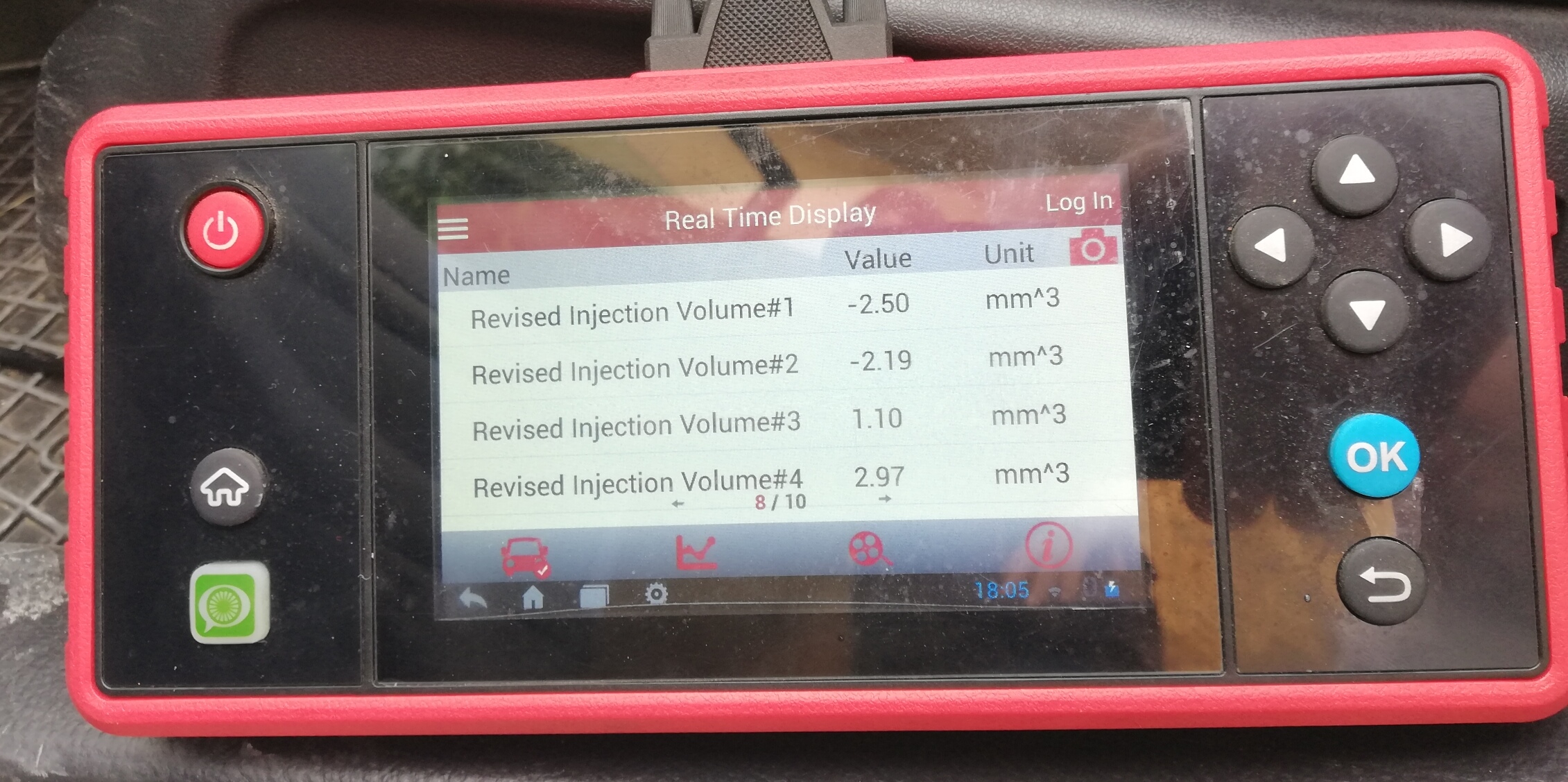

Здравейте, ето времената на дюзите с друга диагнлстика (Не е Делфи но нз как се казва но майстора е читав, направи ми много добро впечатление. Презаписва компютри, ключове и тн. Каза че дюзите не са идеални но да сложа добавка за почистване на Бардал и така да повторя с добавката поне 2 пъте и щели да се оправят донякъде. Забеляза че нещо навлиза малко въздух и препоръча смяна на въздушният филтър.

По време на диагностиката се включи перката за охлаждане на мотора и забелязахме че показанията на дюзите се обеличават със около 0.7 мс., незнам нормално ли е
