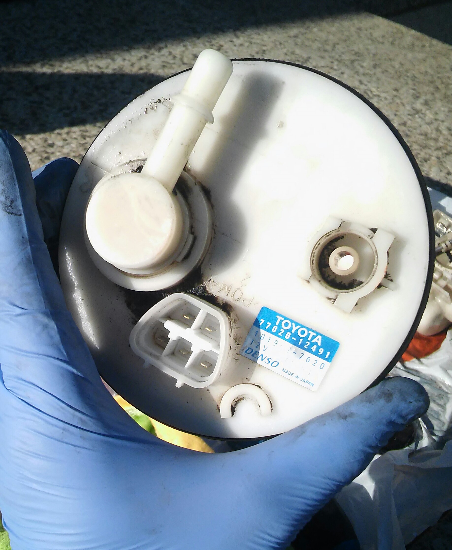

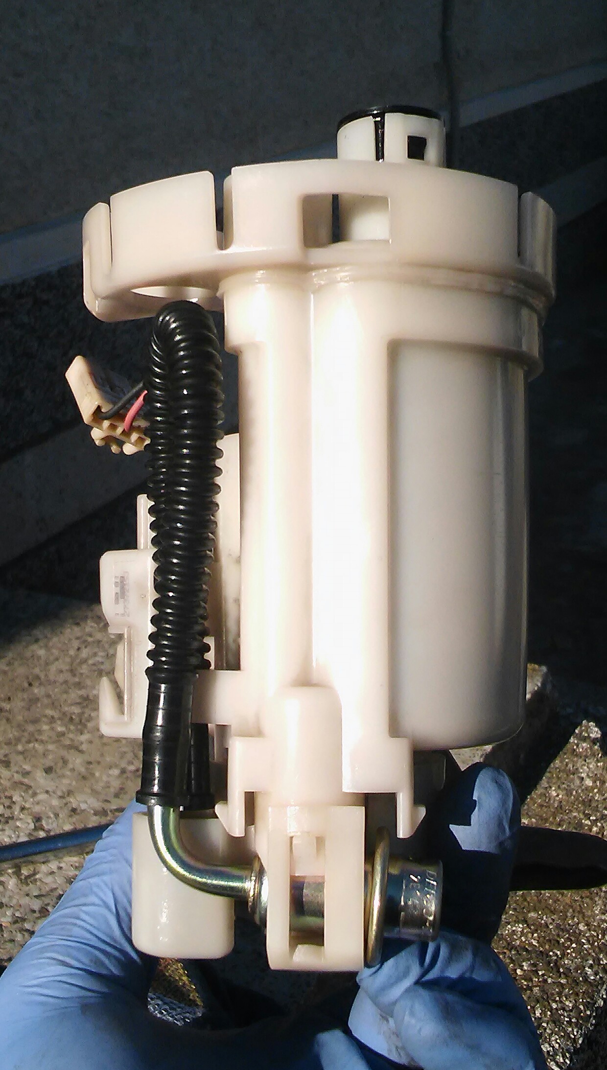

Само тази успях за сега. Като ги намаля другите ще кача и тях
- Цялата помпа с филтър и клапан
- 20180126_141740.jpg (1.9 MiB) Преглеждано 7785 пъти

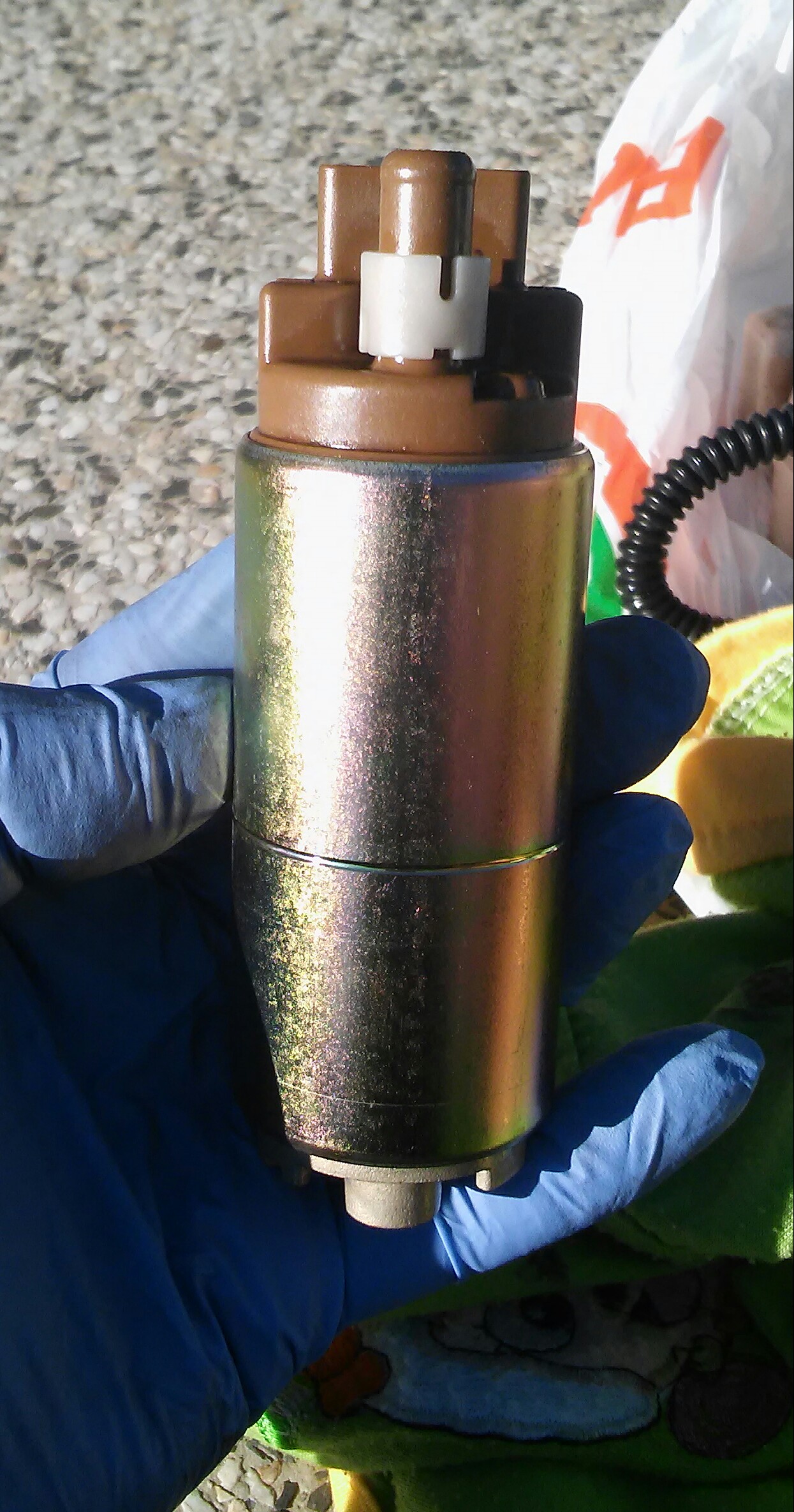

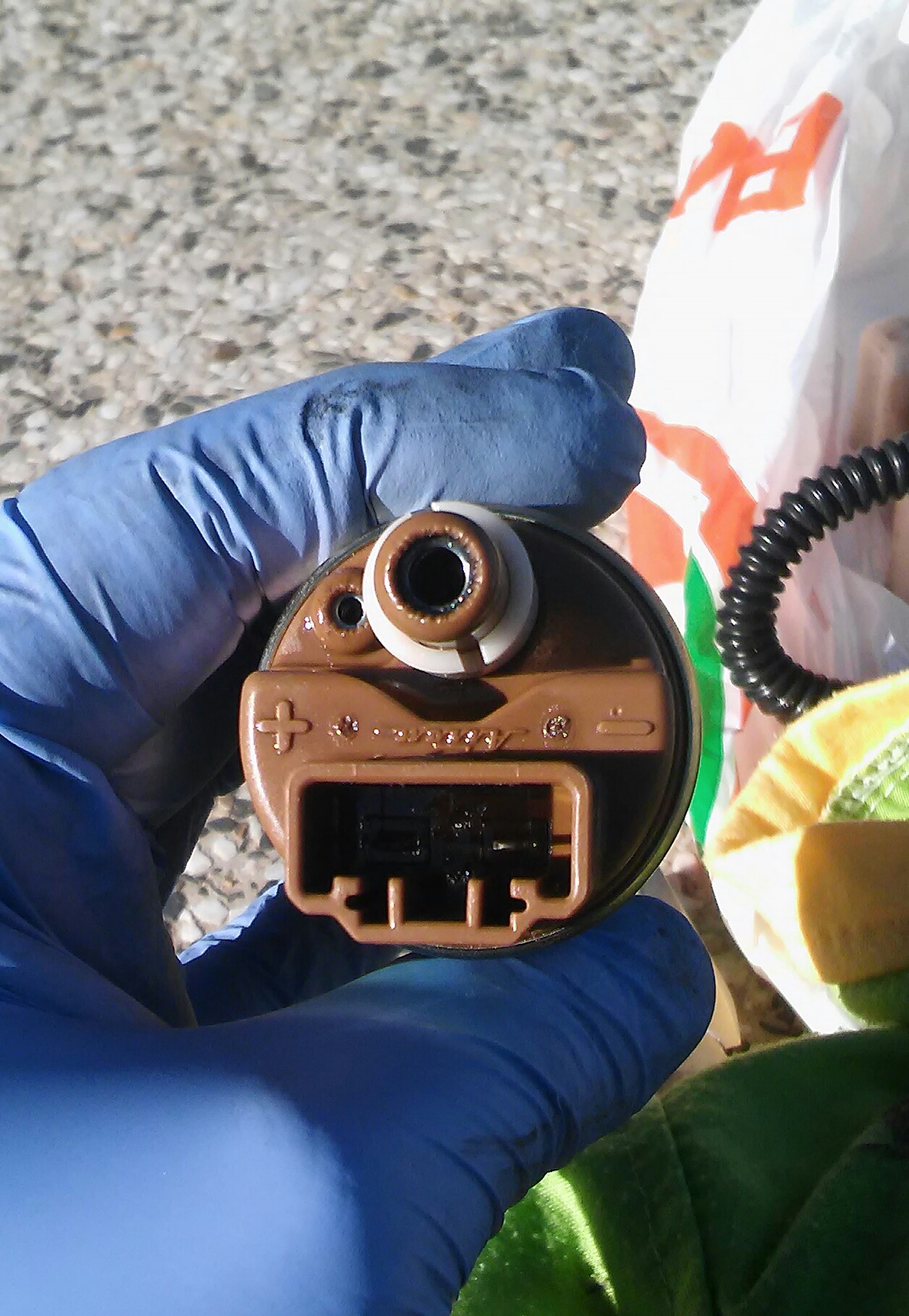

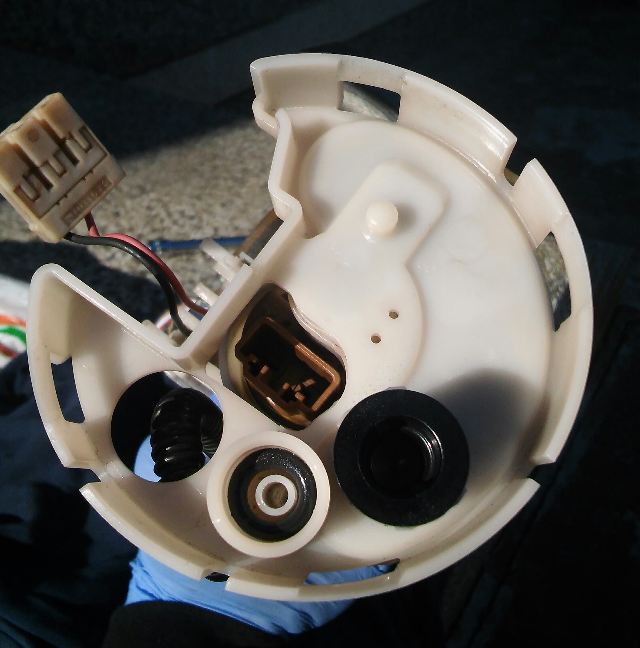

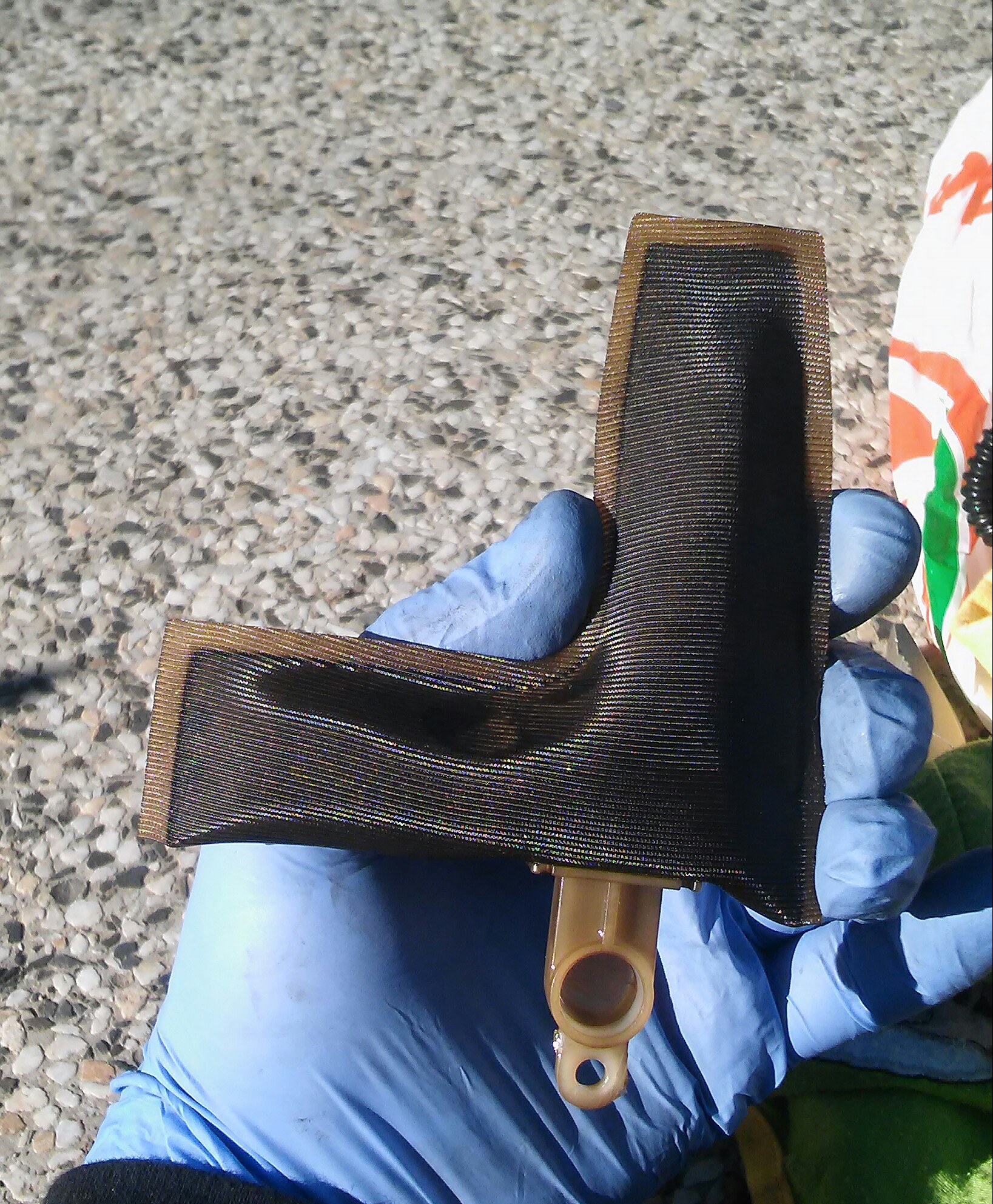

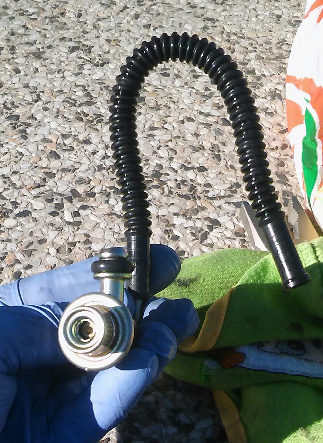

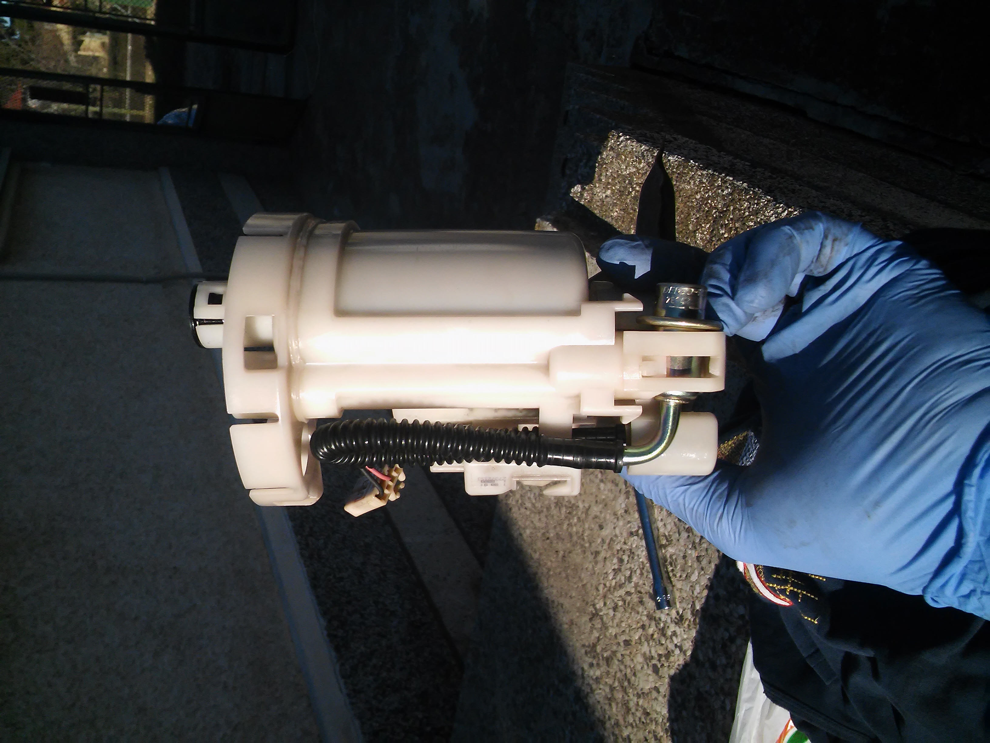

Ето още малко снимки
- Капака на цялата помпа
- 20180126_140232-1.jpg (644.31 KiB) Преглеждано 7769 пъти
- Регулиращия клапан
- 20180126_140211-1.jpg (486.05 KiB) Преглеждано 7769 пъти
- Филтър на помпата
- 20180126_140147-1.jpg (930.86 KiB) Преглеждано 7769 пъти
- Помпата 1
- 20180126_140137-1.jpg (420.45 KiB) Преглеждано 7769 пъти
- Помпата 2
- 20180126_140128-1.jpg (577.31 KiB) Преглеждано 7769 пъти

- Помпа филтър и клапан
- 20180126_141740-1.jpg (447.46 KiB) Преглеждано 7767 пъти
- Филтър с помпа
- 20180126_141745-1.jpg (550.73 KiB) Преглеждано 7767 пъти

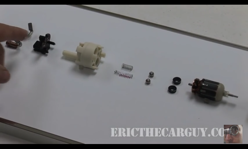

Клапана работи и е ок. Помпата надува към филтъра и клапана паралелно. Клапана задържа горивото, но помпата не. Там е и моя проблем.
По- рано бях обяснил как като духна от изхода на целия възел ми връща през помпата, а не през клапана. О пръстените са ок нищо им няма.
В грешка си колега , че няма как да върне през помпата. В помпата има възвратен клапан, който трябва да не допуска изтичането на горивото обратно.
Ето и снимка на разглобена помпа.
- Устройство на бензинова помпа
- Screenshot_2018-01-27-10-21-53.png (212.71 KiB) Преглеждано 7747 пъти
