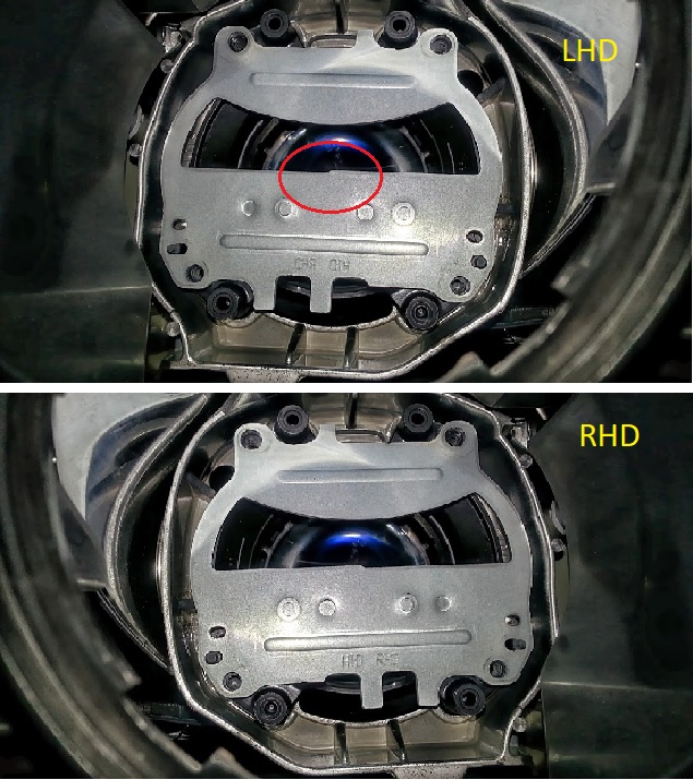

Мнение от slowtraveler » 24 Дек 2017 17:44
С лепенки става...
Обаче падат когато я миеш :)
Вероятно е нещо подобно на това (вижда се ъгъла на двете нива - това явно е за ксенон и има такава форма (отрязан допълнително и горния лъч): __/---- а не както обикновените __/ :
Ако може да обърнеш симетрично пластинката - би трябвало да стане...
Разбира се - след това - центровка на фаровете...

Колега точно такава но въпроса Как да е обърна отвора отдолу ли трябва да отиде или сегашното лице да стане гръб
Мнения: 7732
Благодарил/а: 534 пъти
Обръщане на фарове
Мнение от slowtraveler » 24 Дек 2017 18:02
Не - трябва да я завъртиш така, че лявото да стане дясно, а дясното - ляво (според ориентацията на снимката). Да, лицето да стане гръб..
Не би ме учудило, ако от другата страна на ламарината има щамповано LHD :)
Ето как би трябвало да стане:

Отварял съм, и съм правил... И разликата е както е между оригиналните LHD и RHD фарове...
Не виждам къде може да се сгреши за да не се получи... Освен ако ръцете не са леви де...
П.С. Много е важно ламарината да остане в същият фокус - т.е. да не се премести напред или назад от рефлектора и лупата... Дори при малко преместване ще има размазване на фокуса (линията на отрязване няма да бъде ясно откроена)... А при малко по-голямо изместване - резултатът наистина може да бъде среден пръст...

Мнение от slowtraveler » 24 Дек 2017 18:24
С обръщане на пластината? Да, стига да е проста симетрична пластина - т.е. в обърнато положение да лежи в същата равнина... Но бе преди доста години и нямам точен спомен на какъв автомобил бе - дали Мазда 6 или нещо друго...

Ами ти като го видиш - ще ти стане ясно дали всичко е ОК... Слагаш крушката, пускаш 12 Волта и гледаш на 5-10м как свети фара...
Общо взето при хоризонтален фар ще видиш формата на лъча или \__ за ляво движение, или __/ за нашенско... Това е разликата в двата типа...
От там нататък - трябва да направиш оценка дали е нужна допълнителна центровка на височина и направление (т.е. ляво-дясно) така, че 'ъгълът' да сочи точно напред пред фара, и да е с лек наклон надолу (т.е. с отдалечаване на дистанцията до стената, лъчът да се отрязва все по-ниско)... За центровки на фаровете май бяхме правили отделна тема...

Центровката на фара не може да промени формата на светлинния сноп - memorex, не подвеждай хората no.gif
Колкото и да въртиш центровката, лявата част на осветения участък ще е по-висока от дясната при RHD... Защо? Ами то ясно е видно на снимките кое формира лъча...
И да, някои фарове/лупи, които имаха ключе, с което лесно и без инструменти можеш да превключиш щоричката от 'ляво' в 'дясно' положение...
Като ставаше елементарно - ламаринката бе диск със зъбче, което може да завъртиш.
И когато завъртиш надясно по часовниковата стрелка _/ то става \_ - точно каквото ни трябва (доколкото се сещам - фаровете не бяха с подвижна щоричка, а бяха само за къси светлини)..
