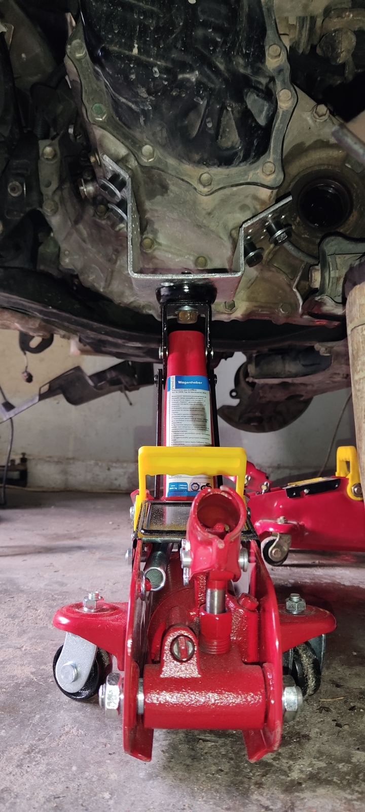

Отговарям си сам. Кутията не излезе без да смъкна магарето. Направих си самоделна стойка, която завинтих към кутията, а от другата страна я закачих за крик-крокодил. Сваляне-транспортиране-качване всичко става с крика. :cheers:

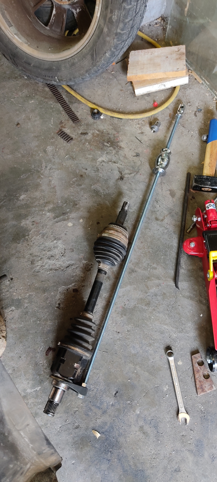

Наложи се преди това да измайсторя и една скоба за вадене на лявата полуоска:

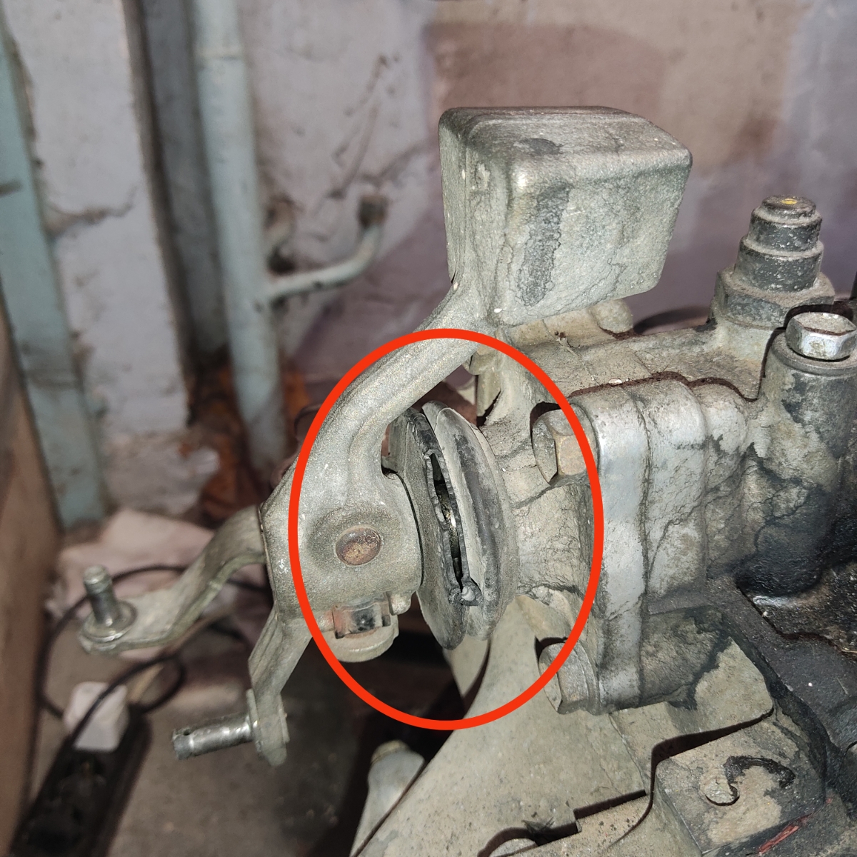

Съединителя вътре се оказа нов, но с плътен маховик. Свалих го и си сложих двумасов комплект на Люк (плътния кит е в секцията за продажби, ако някой се интересува). Открих едно нагризано от мишки маншонче, което вече заръчах от Косер.

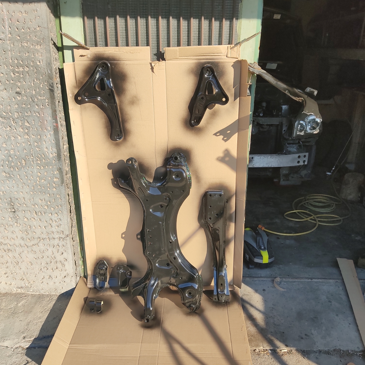

Покрай свалянето на магарето се хванах та ударих една боя на всичко.
